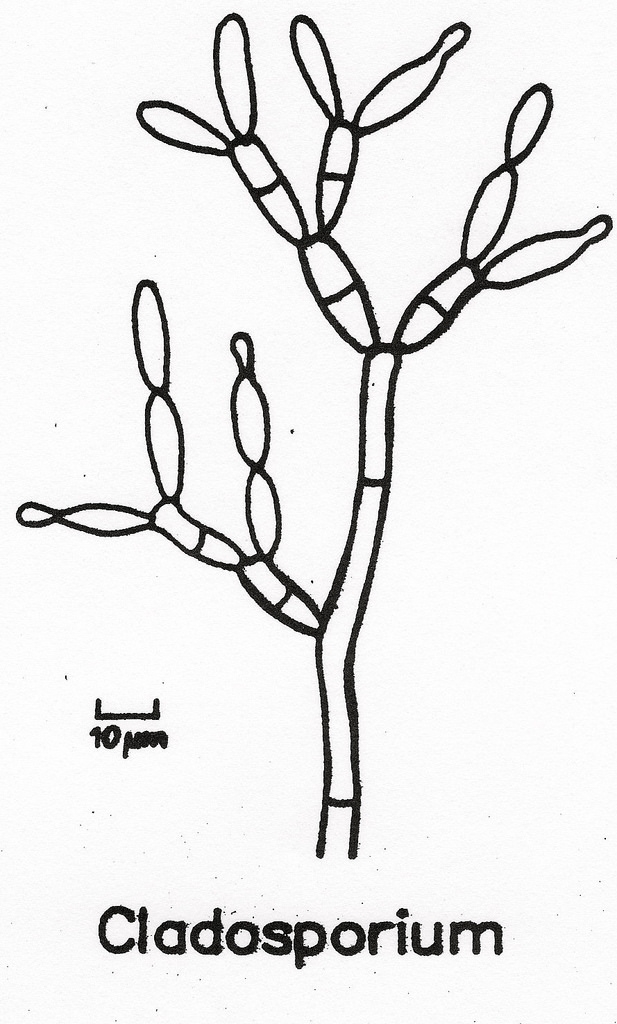

Cladosporium herbarum • Schemaskizze Konidienträger mit Konidien
