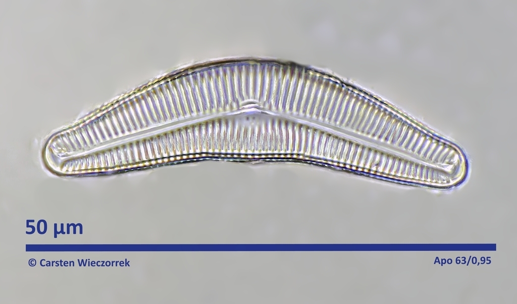

Bild 1 : da habe ich leider keine Ahnung  --> Denticula cf. subtilis Grunow

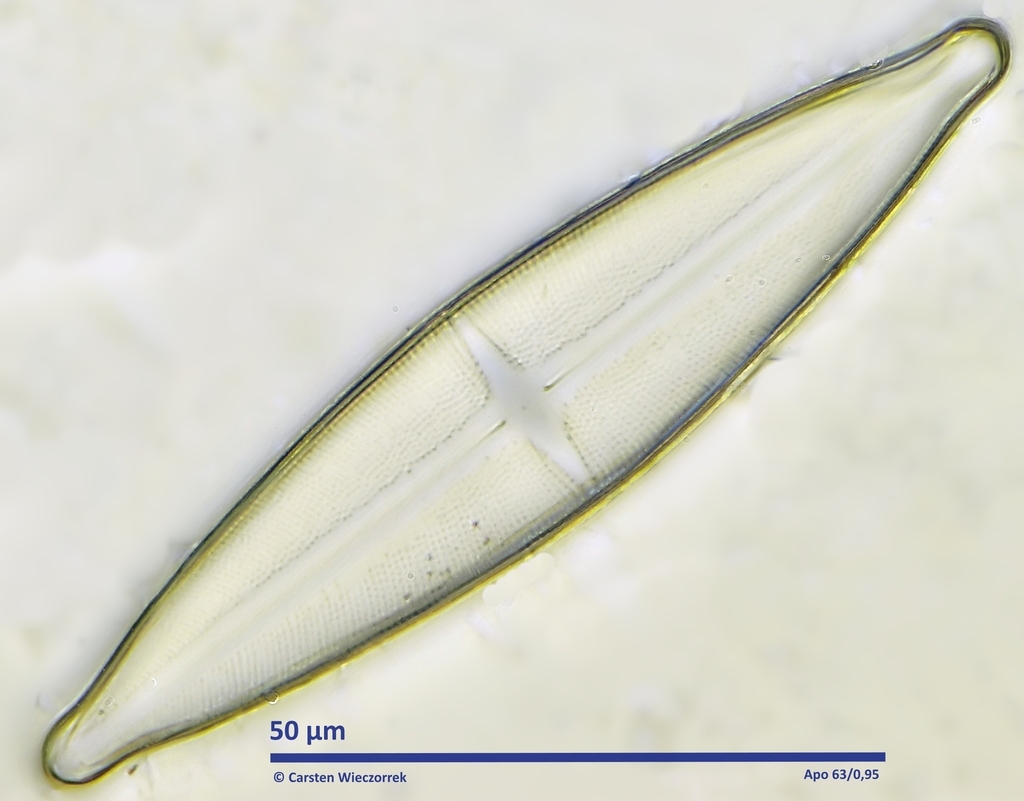

Bild 2 : Cymbella cystula ?  -->  Cymbella neocistula Krammer

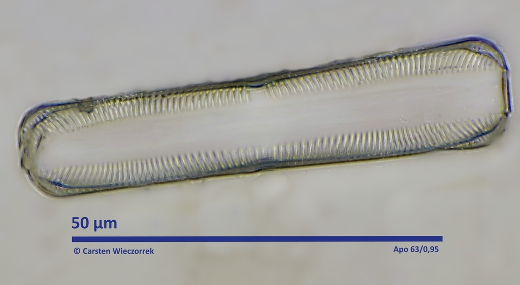

Bild 3 : Diploneis spec. ?  -->  Diploneis spec.

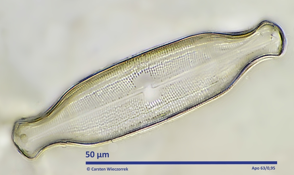

Bild 4 : Pinnularia spec. ? -->  Caloneis limosa (Kützing) Patrick in Patrick & Reimer 1966

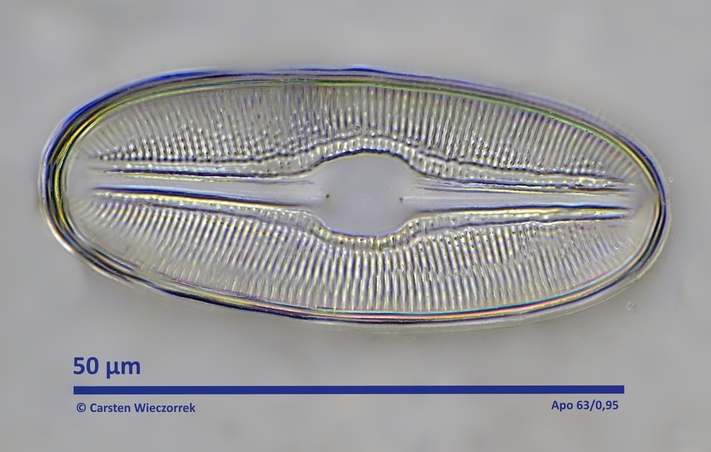

Bild 5 : Pinnularia spec. ?  -->  Pinnularia spec.

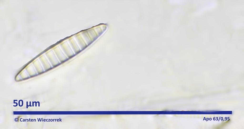

Bild 6 : Stauroneis spec. ?  -->  Stauroneis gracilis Ehrenberg
Bild 7 : Stauroneis spec. ?  -->  Neidium circumarcticum Metzeltin & Lange-Bertalot 2009

Nr. 1 Denticula cf. subtilis Grunow
Nr. 2 Cymbella neocistula Krammer
Nr. 3 Diploneis spec. *
Nr. 4 Caloneis limosa (Kützing) Patrick in Patrick & Reimer 1966
Nr. 5 Pinnularia spec.; in Gürtelansicht nicht bestimmbar
Nr. 6 Stauroneis gracilis Ehrenberg (nicht St. phoenicenteron !)
Nr. 7 Neidium circumarcticum Metzeltin & Lange-Bertalot 2009. Diese Art hatte ich zusammen mit Lange-Bertalot in "Iconographia  Diatomologica vol. 20: Diatoms in Mongolia" neu beschrieben.

* Bei der Diploneis (Nr. 3) sollte zum Zählen der Areolen einmal auf das Stacken verzichtet werden.
Dann kann man die Zahl (die kl. runden Löcher) in 10 µm zählen. Gleiches gilt für Cymbella  neocistula, aber hier ist die Sache klar.
Sollten es 16-18 in 10µm sein, dann handelt es sich sehr wahrscheinlich um Diploneis spectabilis Metzeltin & Lange-Bertalot 2009
Falls sich eine andere Areolendichte herausstellt, könnte es sich um eine noch nicht beschriebene Art handeln.
