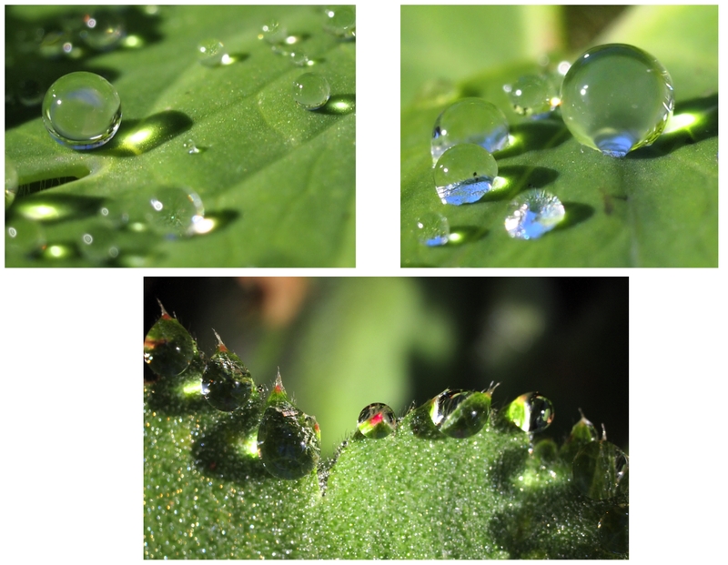

Gestern Morgen sah es schön aus im Garten, da waren viele Wassertropfen auf die Blättern. Aufgenommen mit CZ 3.2/0.07 direkt am Kamera:

Zwei nahezu perfekte, kugelförmige Wasserlinsern. Jetzt fehlt nur noch das passende Objekt hinter der Linse in der Schärfeebene. :)
Bernd Kaufmann
Hallo Rolf,
das sind wunderschöne Bilder! Kannst Du vielleicht noch etwas genauer die verwendete Technik beschreiben?

immer wieder erstaunlich wie hydrophob die behaarten blätter sind  :o
manchmal klappts aber nicht ganz so gut  ;D

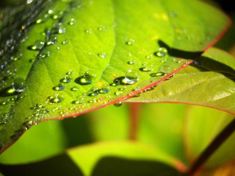

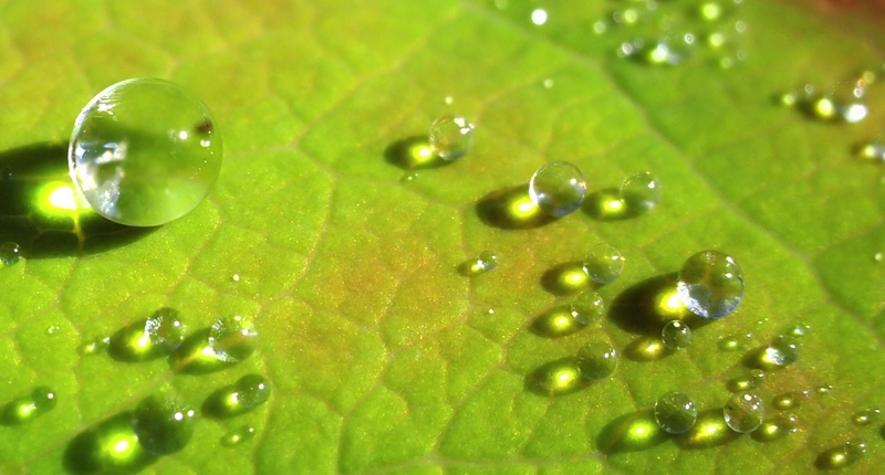

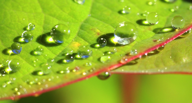

Es freut mich das die Bilder ihr gefällt. Hier sind noch ein Paar:

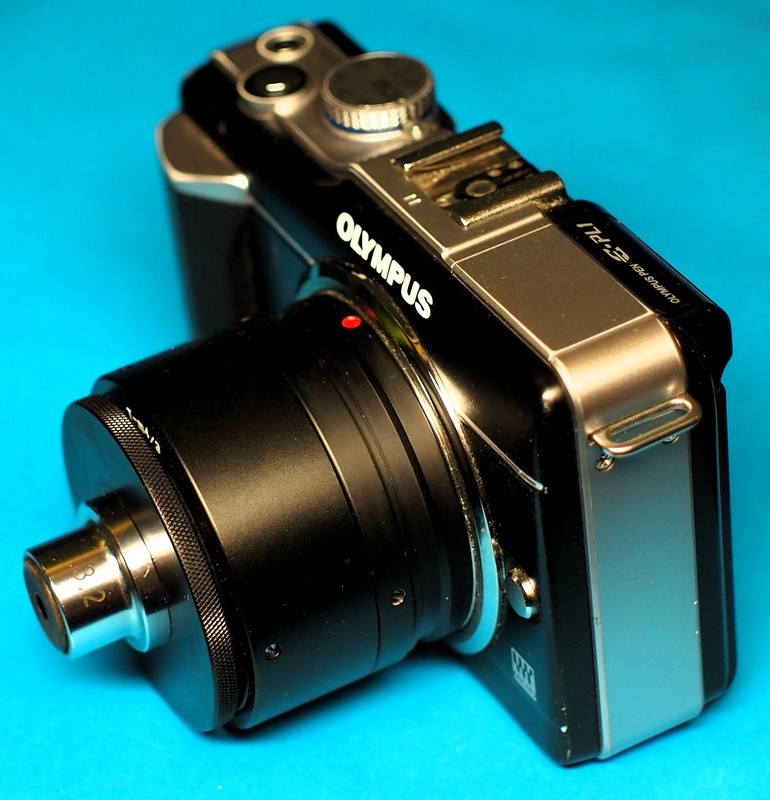

Das CZ 3.2/0.07 Objektiv projektiert das Bild direkt auf der Chip, ich habe einen älteren Olympus PEN E-Pl1 Kamera:
Die Bilder sind mit hilfe einer Stativ oder freihändig geschossen, die bessere warscheinlich mit Stativ ;). Beste Grüsse,
smashIt
was ist das für ein adapter?
nur ein rohr?

Ich habe eben festgestellt, das ich exakt das gleiche Objektiv habe
und hab es schnell mal an einen 5cm Zwischenring montiert.
Der Arbeitsabstand von etwa 5cm ist sehr luxuriös.
Ich wusste gar nicht, dass das kleine Ding so eine gute Abbildungsleistung
hat. Muss ich morgen mal ausprobieren.
Ja, Chris, das ist einfach nur ein Zwischenring mit nix drin.
genau das hat mich gewundert
so weit von den 160mm entfernt noch so gut...  :o

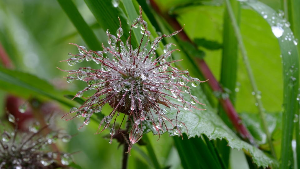

Die gezeigte Foto's sind alle Ausschnitten, hier ein Beispiel wie ein ganzes Foto aussieht:
Am Rand ist es etwas dunkel mit dieses Objektiv, finde ich aber nicht störend, eher schön. Beste Grüsse,
