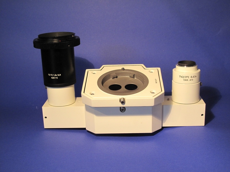

Begonnen von Klaus Herrmann, Oktober 07, 2015, 15:41:35 NACHMITTAGS
Hallo eine Frage an die Fotospezialisten.
Ich habe einen Fotoadapter mit einem unbekannten Bajonett-Anschluss. Ich dachte es sei ein Contax und habe mir das Übegangsstück auf Canon EOS besorgt, aber es ist kleiner. Bevor ich jetzt noch andere kaufe frage ich hier in der Hoffnung, dass es jemand identifizieren kann. Um es gleich zu sagen: es hat kein T2-Gewinde auf der Unterseite, sondern eine Ringschwalbe. Mit T2 wäre es einfach.
Rene
Leider nicht René.
Ich dachte zuerst auch an OM. Der Durchmesser passt, aber der Pin sitzt falsch, ich kann nicht verriegeln. Es muss was anderes sein.
Ich dachte an Contax, weil der Adapter auf einem Zeiss-Fotoadapter sitzt 42 61 15 T2-T2 SLR. Eigenartigerweise hat er gar kein T2 Gewinde. Es gibt eine Variante mit der selben Teilenummer aber statt SLR hat er den Zusatz DSLR. Der hat ein T2.

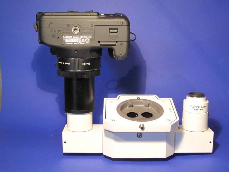

Hallo Safari-Wolfgang.
Hilft das neue Bild? Die Novoflex gibt es wohl nicht als digitale? Gäbe es denn dafür Adapter auf EOS?
Ich muss anders rum fragen : Novoflex Objektive (sofern es die gibt) müssen an das EOS-Bajonett adaptiert werden!

Hallo Herr Herrmann,
426115 wird seit 2002 mechanisch unverändert gebaut. Es besteht aus einer zylindrischen Fassung mit interner Optik, an beiden Enden ist immer ein T2-Gewinde vorhanden. Da sitzt also irgendein T2-Adapter drauf, der wohl etwas "festgefressen" ist. Mit entsprechendem Werkzeug lässt sich das lösen: Erst mal Gummilappen, wenn das nicht hilft, "Holzzange" anfertigen, also Bohrung die etwas zu klein ist und an einer Seite geschlitzt. Beim Rohr muss evtl. auch Gummi dazwischen, beim Rändel geht's natürlich so.
Nachtrag: An der Unterseite von 426115 ist wirklich auch T2, die vermeintliche Ringschwalbe ist der Adapter  60-T2  426107.
Viel Erfolg!
Uli Kohlhaas
Lieber Herr Kohlhaas,
schön, dass es sie noch gibt und schön, dass sie klärend eingreifen. Gerade wollte ich neue Bilder zeigen, da kam der rettende Hinweis. Die Ringschwalbe auf dem 2. Bild lässt sicht tatsächlich abdrehen und drunter kommt das T2 raus. Problem ist also gelöst!
Herzlichen Dank!  :) :) :).
Noch eine Frage, die jetzt für mich natürlich nur noch akademische Bedeutung hat: erkennen sie das Bajonett auf den neuen Bildern (mit genaueren Massen)?
