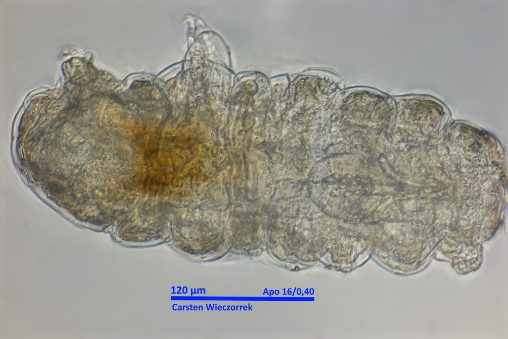

Bild 1 : Bärtierchen, gestackt aus 10 Bildern mit Picolay, der war wohl noch müde.  --> Macrobiotus richtersii

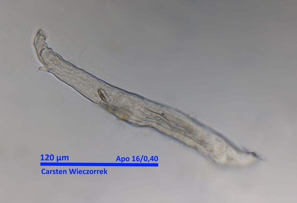

Bild 2 : Rädertier, Einzelbild. Das Tier ist so gut wie durchsichtig.

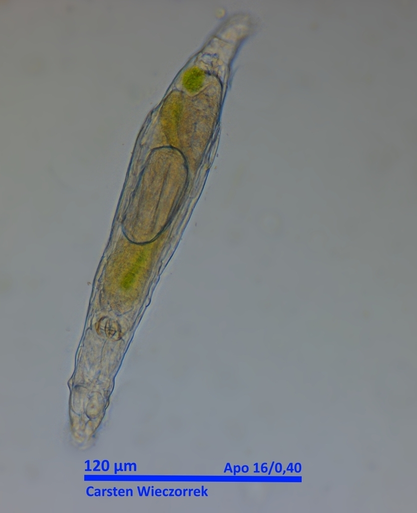

Bild 3 und 4 : Rädertier. Grün und braun. Hat das in den wenigen Stunden schon gefressen oder trocknen die mit vollem Magen ein?

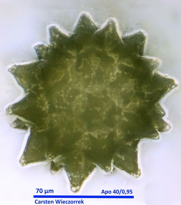

Bild 6 : Ein von  --> Macrobiotus richtersii. 15 Bilder gestackt mit Picolay

Bild 1 : Eisbar --> Macrobiotus richtersii

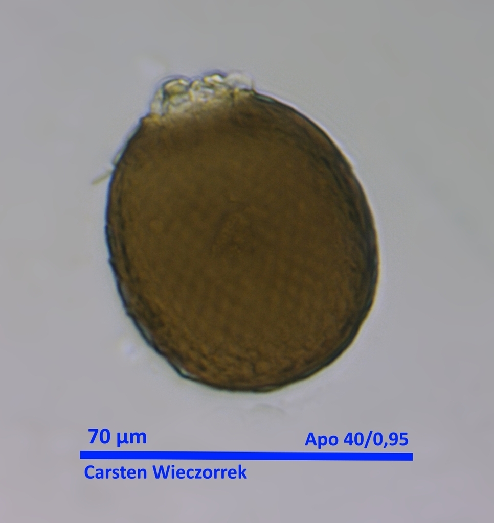

Bild 5 : Samenkorn? Insektenei? Irgend ein Ei? Schalenamöbe? Auch ein Bärtier-Ei?   --> Ei von Macrobiotus richtersii
Bild 6 : Morgenstern

schön, dass endlich Bärtierchen gefunden wurden. Das Bärtierchen lässt sich zusammen mit dem Bärtierchenei(Bild 6) der Art Macrobiotus richtersii zuordnen.

Bild 5, denke ich, ist mit ziemlicher Sicherheit eine Schalenämöbe. Schade, dass Du nicht gestackt hast! :'( So bleibt das Muster der Schale reichlich unscharf, sowie  auch der Gehäuserand, der ebenfalls für die Bestimmung wichtig wäre! Die Bilder von den bdelloiden Rädertieren sind gelungen. Hättest Du etwas länger gewartet, hätte die Dame wohl auch ihr Räderorgan für Dich entfaltet und vielleicht auch ihre Zehen gezeigt. Mit vollem Magen trocknen sie normalerweise nicht ein, es sei denn dass sie zu schnell eintrocknen(zu geringe Luftfeuchtigkeit!) und deshalb sterben. Ähnliches gilt für das Bärtierchen, das Du so schön abgelichtet hast!

Hallo Heinrich,
diese Schalen waren recht häufig, die werde ich morgen wieder finden. Und dann versuche ich mal, die Feinstruktur mit dem 100er einzufangen.
Carsten
P.S.: So etwas gab es auch in farblos aber dann deutlich größer. Die waren aber selten, da verspreche ich nichts.
