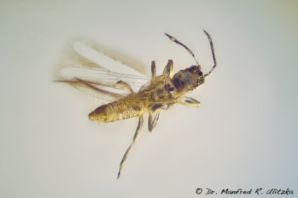

Hallo alle!
Ich möchte Euch hier wieder eine fossile Besonderheit präsentieren: Eine Thrips-Inkluse eines Männchens aus der Unterfamilie Aeolothripinae in Baltischem Bernstein aus Litauen. Es könnte sich am ehesten um ein Tier der Gattung Rhipidothripoides handeln, allerdings sind die Antennen - verglichen mit den beiden bekannten fossilen Arten - hierzu viel zu lang. Rhipidothripoides-Männchen sind allerdings bisher unbekannt; die beiden beschriebenen Arten wurden nur durch Monotypie weiblicher Inklusen beschrieben. Sicherheit wird erst der Vergleich mit Typusmaterial bringen; eventuell ist es auch eine neue Art (oder Gattung).
Das Tier liegt in unmittelbarer Nähe einer Blattlaus. Dadurch wird besonders schön verdeutlicht, wie winzig dieser Thrips ist (Körperlänge ohne die langen Fühler: 0,7mm).
Zunächst eine Übersichtsaufnahme:
Übersichtsbild: Blauttlaus-Inkluse und c.f. Rhipidothripoides sp. (männlich, ventral) in Baltischem Bernstein (Eozän - ca. 40 Mio Jahre alt).
Und nun zum Detail:
c.f. Rhipidothripoides sp. (männlich, dorsal).
Leider kenne ich mich nicht mit Blattläusen aus, aber vielleicht kann ja jemand hier im Forum was dazu sagen. Das Tier hat keine Siphonen.
Zu den Aufnahmen:
- die Übersicht: Objektiv Zeiss Plan 2,5/0.08 160/- auf Trinotubus mit Relais-Optik. Blitz durch eine Papierhülse, Stack mit Helicon Fokus aus 19 Aufnahmen.
- Detail: Nikon M-Plan 20 0,4 ELWD 210/0. Stack mit Helicon Fokus aus 30 Aufnahmen.

Hallo Manfred,
tolle Motive, wunderbar ,,inszeniert" – danke für's Zeigen.
Nicht Deine Baustelle, aber kannst Du auch etwas über diese ,,asiphonische" Blattlaus erzählen?
Manfred Ulitzka
Hallo Heiko,
vielen Dank
... das Lob für die Inszenierung gebe ich an "Mutter Natur" weiter, die alles so hübsch in Harz gepackt hat. Ich habe mir wirklich sehr viel Mühe gegeben nichts wegzuschleifen. Das Steinscheibchen konnte ich mit viel Mühe und Angstschweiss auf ca. 1,5mm Dicke herunterschleifen.
Die Läuse sind wirklich so garnicht meine Baustelle! Ich glaube da könnte ich völlig daneben liegen. Drum sag ich vorerst mal lieber nix  :-X . Muss jetzt mal einen Bestimmungsschlüssel suchen, oder besser einen Spezialisten!
Manfred.
www.thrips-iD.de    -    www.thysanoptera.de
