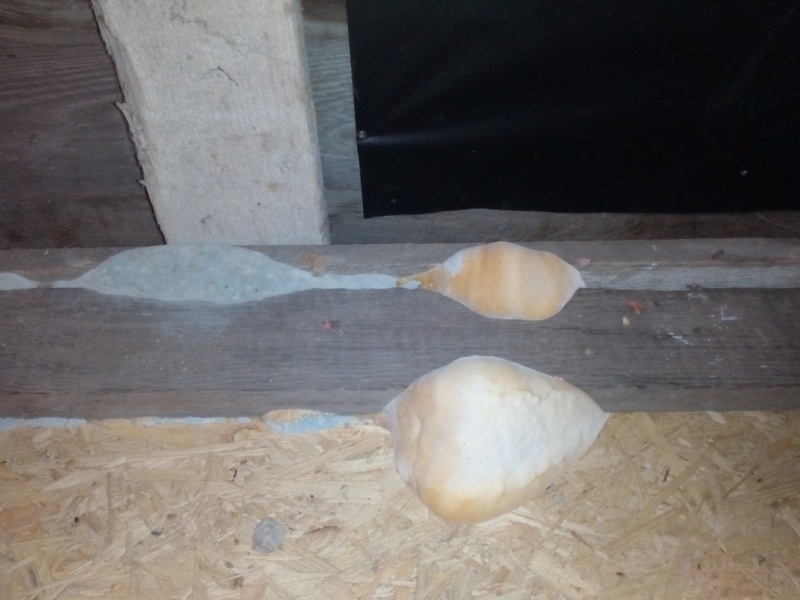

Hallo Pilzfreunde und -feinde
folgendes Bild habe ich von einem Freund bekommen, der alte Bretter (wahrsch. Fichte) auf Pressspanplatten verarbeitet hat. Nach 2 Jahren haben sich an den Kontaktzonen Fruchtkörper gebildet. Es seien auch große Sporenmengen produziert worden aber für mich sieht es eher so aus, als ob es sich bei dem graugrünen Belag um eine Superinfektion der gelben Fruchtkörper mit Penicillium handele.
Mehr kann ich nicht sagen, denn die betreffenden Stellen wurden abmontiert und vernichtet. Jedenfalls handelt es sich nicht um Hausschwamm. Hält es jemand für möglich, dass die Fruchtkörperbildung in dem lange befallenen Holz der Bretter durch Komponenten aus den Pressspanplatten induziert wurde?

Holzzersetzende Pilze ist ein weites Thema...
Jedenfalls von irgendwoher kam die Feuchtigkeit, die Pilze zum gedeihen brauchen das ist die interessantere Frage. Sporen trägt die Luft dann schon herbei. Beim Baumschnitt ist man davon abgekommen Wunden als Pilzschutz zu bestreichen. Denn bis ein Ast durchgesägt ist, sind Sporen schon da, und die können sich dann unter dem "Schutz" umso besser entwickeln.

das Foto zeigt zu wenig Details. Ich erkenne keine Poren. Deshalb möchte ich nicht einmal Enteridium lycoperdon ausschließen.

Danke für die Hinweise! Leider habe ich auch nicht mehr Informationen, aber aus dem Link von MikroTux vermute ich, dass es sich um Donkiopora expansa handeln könnte. Dieser war mir unbekannt obwohl ich vor nunmehr 45 Jahren an baumbewohnenden Holzpilzen geforscht habe. Ist aber nicht verwunderlich, denn er war noch "vor 10 Jahren vielen Holzschutzsachverständigen so gut wie unbekannt" und vermutlich mit Haus- und Kellerschwamm in einen Topf geworfen worden.
