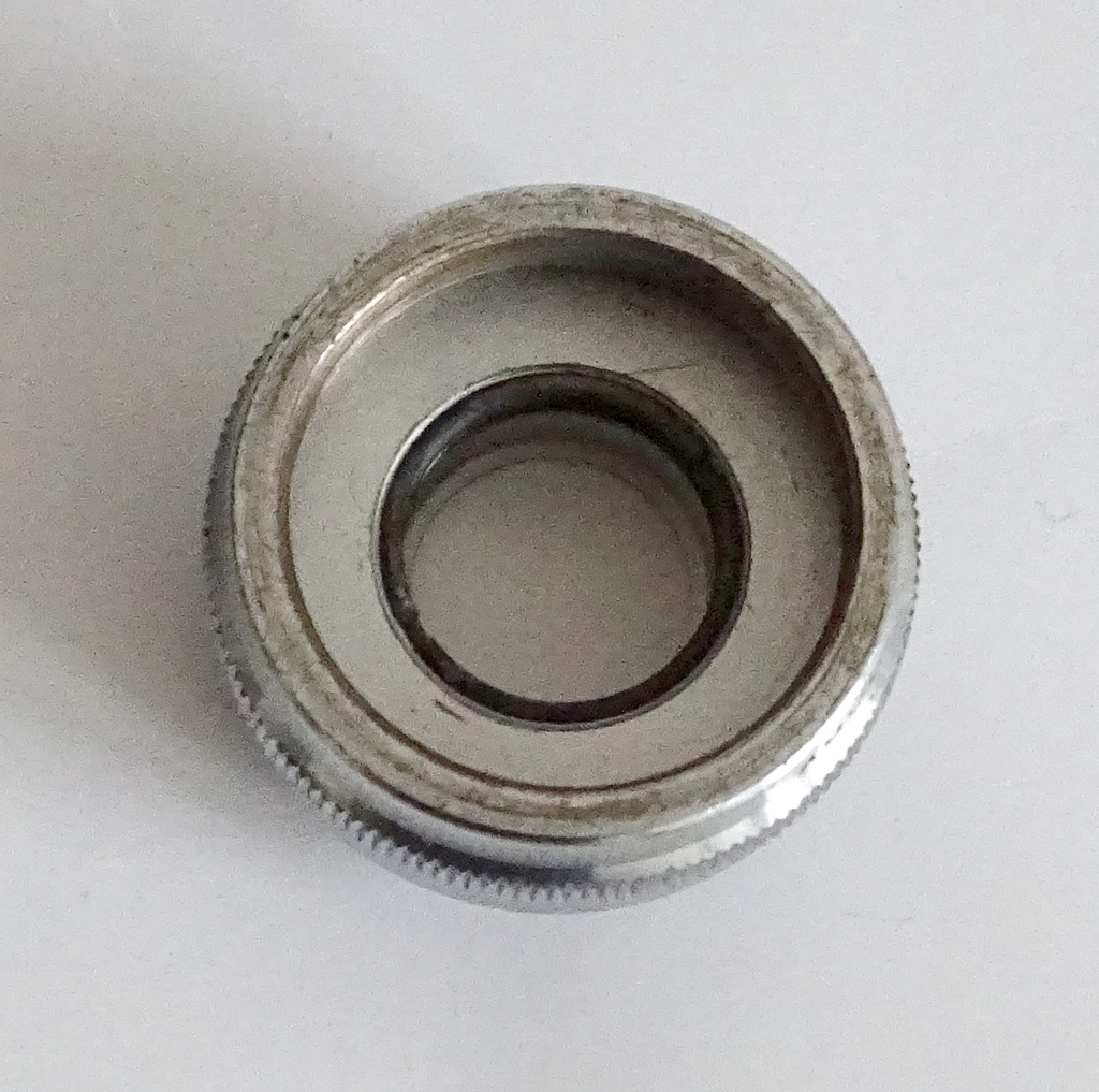

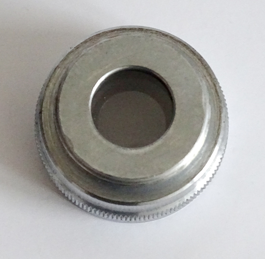

Hallo in die Runde,
ich habe einen unbekannten Objektiv-Adapter von Opton mit RMS Mutter- und Bolzengewinde, er war bei einem Mikroskop als Beifang mit dabei. Weiss jemand, was es ist und wofür? Die Linse selbst hat offenbar keine Vergrößerungswirkung.
Für alle Hinweise schon jetzt vielen Dank!

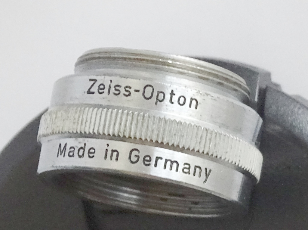

Das scheint mir ein Adapter zu sein, der zum Opton/Zeiss-Opton/Carl Zeiss-W-Stativ mit seinen 45mm Abgleichlänge angeboten wurde und für Objektive mit kürzerer Abgleichlänge gedacht war. Bei Winkel-Zeiss, bzw. Zeiss-Winkel betrug die Abgleichlänge 39mm und bei Zeiss-Jena gab es diesen krummen Wert nahe 33mm. Vermutlich ist das optische Element – ähnlich wie der Leitz-PLEZY-Adapter – keine völlig plane Scheibe, sondern hat eine/zwei schwache Krümmungen.
Thomas
Dünnschliffbohrer
Danke, Thomas. Einen gleichlautenden Hinweis habe ich auch als zusätzliche Bestätigung privat erhalten - es erscheint mir auch einleuchtend. Was passt da wohl alles dran? Das Teil war meiner Erinnerung nach bei einem Poladun I. (1) dabei. Vieleicht sind alle niedrig vergrößernden Objektive aller Hersteller nicht so empfindlich, ergo kompatibel?
