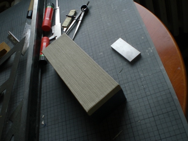

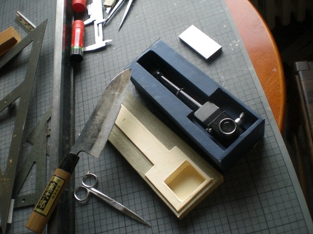

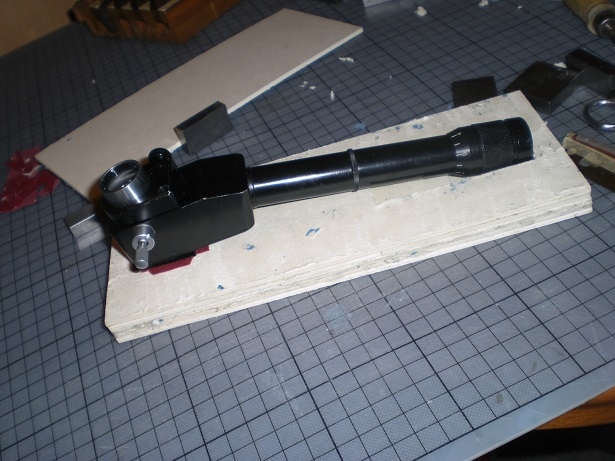

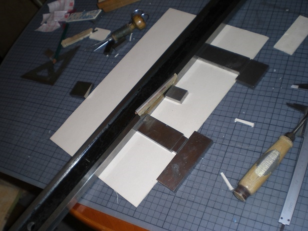

Vor etlicher Zeit hab`ich mal einen Mitbeobachtertubus angeschafft, der lag dann kreuz und quer im Poladunschrank.
Jetzt dacht`ich mir, zu Weihnachten leiste ich mir mal ein Futteral dafür.
Hier seht ihr dessen Werdegang.

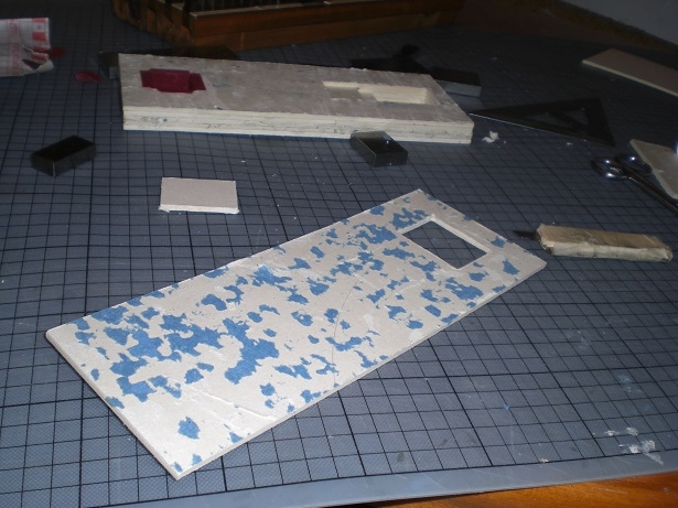

Das Material ist finnische weiße Pappe,
läßt sich ganz gut schneiden

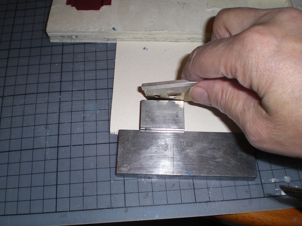

Diese Glasreinigerklingen mit denen ich da schneide, hatte ich vor langer Zeit schon mal vorgestellt, die sind unheimlich scharf.
Mit Endmassen wird der Schnitt präzise.
Ein Teil der Pappe war mal Unterlage für ein Puzzle, hat meine Frau jetzt weggeschmissen, und wurde jetzt mit eingebaut

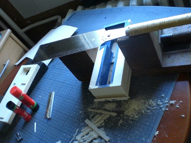

japanische Säge und Gemüseschwerter sind auch gut für die Papierbearbeitung
muß jetzt nur noch abgestaubt werden, jetzt kommt das Ding in den Schrank. Ein Mitbeobachter hat sich aber noch nie eingestellt.

Also ich würde da einmal warten bis die Weichmacher und co aus dem Kleber verschwunden sind ==> als Glasbeschlag macht sich das nicht gut ...
Aber tolle Arbeit :-)
moräne
Hallo Gerhard
Also - Weichmacher - hatte ich nicht bedacht.
Gut, wenn man hier was der "mikroskopischen Öffentlichkeit" vorführt, muß alles 100 % stimmen.
Ich hab`mir jetzt die mir zugänglichen Infos von Henkel angesehen, und der Pritt- Kleber soll zu 90 % aus Kartoffelstärke oder Mais bestehen. Inwiefern die restlichen 10 % Wasser wären, oder etwas anderes wird nirgendwo ausgesagt.
In wässerigen Klebern, die  Papier auch Wellenwerfen lassen sollen ( da kenne eher ich die " flinke UHU - Flache, die verhält sich so ), sollen noch Konservierungsstoffe enthalten sein.
Weichmacher kenne ich eher von Kunststoffen.
Aber wenn mir jemand aus dem großen Expertenkreis hier, noch mehr Info`s über Pritt oder das hier anstehende Problem geben könnte.... nur zu
Danke im voraus

Hallo Gerd
Daher ja auch das "und co", in 99% der Kleber ist jede Menge Chemie die ausdunstet. Zitatat aus einem Bericht zu Klebern und Museums/Archivqualitaet ... Der Trockenvorgang ist am gefaehrlichsten ...
Weichmacher gibt es scheinbar in Klebern die flexiebel bleien um unterschiedliches Dehnungsverhalten der Schichten ausgleichen koennen.
So eine Verpackung braucht ja nicht Museumsqualitaet in Richtung Archivfaehigkeit, die ersten Tage wuerde ich den Kleber aber aushaerten lassen. Wenn man das in einem unbeluefteten Raum macht und von draussen reinkommt richt man das mehr als deutlich ...
