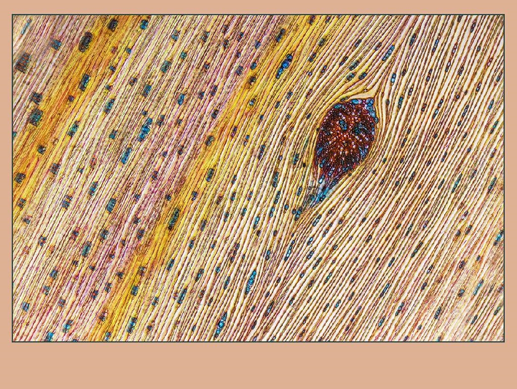

Ich möchte dir zum Vergleich den tangentialen Schnitt eines Sprosses auch von Pinus sylvestris zeigen, der allerdings mit W3A gefärbt wurde. Die Rezeptur ist auch auf der berühmten Bonner Seite zu finden.

danke für das Schnittfoto, W3A als Färbung ist vorgemerkt!
Hallo Franz,
sieht sehr schön aus! Kannst Du bitte mal etwas dazu sagen, was die Farben bedeuten! Speziell würde mich interessieren, wie die beiden gelb-orangen Streifen zu Stande kommen.
Hallo Franz,
das Foto ist einfach genial ! Danke fürs Zeigen.

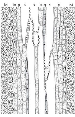

Der Strasburger bietet, aus meiner Sicht, mehrere Deutungsmöglichkeiten, die sind mir aber zu spekulativ, deshalb nur ein Bild aus dem Strasburger, das aber auch nicht wirklich die Streifen erklärt.
M ist das Rindenstrahlparenchym.

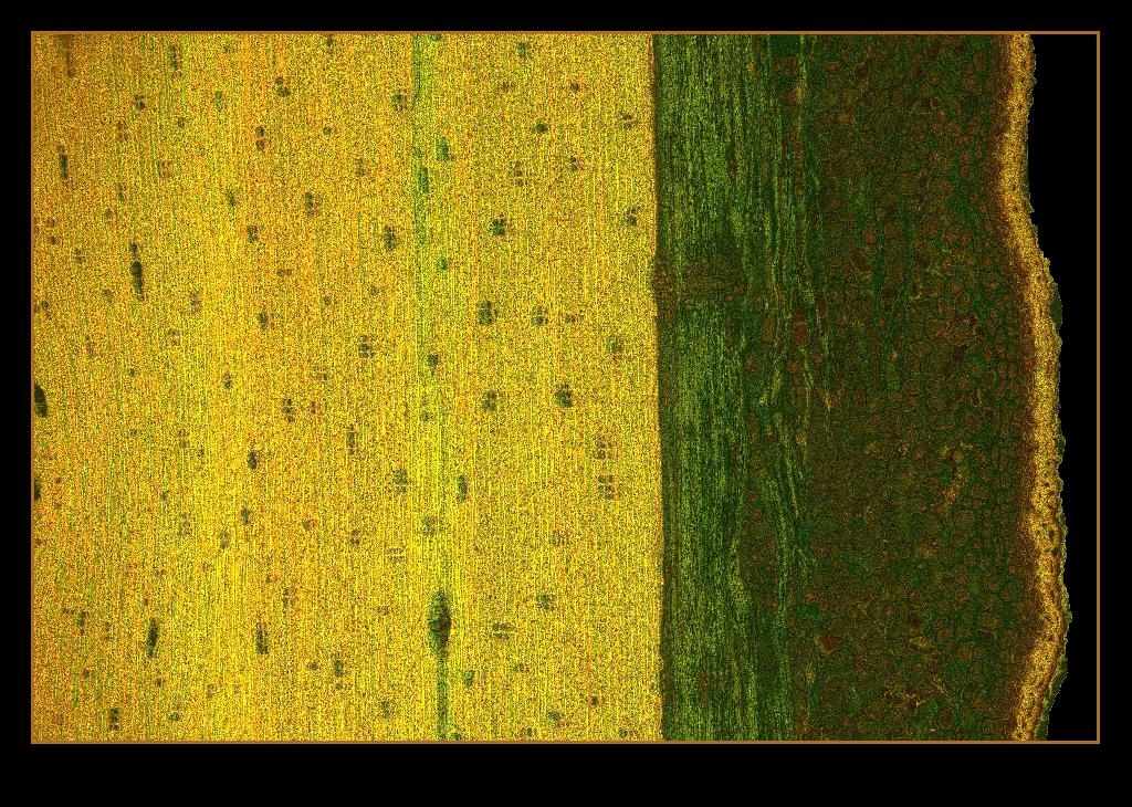

Ich habe auch noch die Fluoreszenzaufahme gefunden, radialer Schnitt W3A bei 405nm zum Vergleich.
Franz
PS: das Fluoreszenzbild der Kiefer ist beim Hochladen pixelig geworden und ich weiss nicht warum.....

Hallo Franz,
vielleicht ist es auch nur ein etwas unegales Aufziehen der Farbe. Ich hatte das auch schon bei Holzschnitten. Geht dann beim Differenzieren weg.
Anders ist es bei Druck und Zug-Bereichen, aber die sind dann eindeutig lokalisiert und kommen nicht streifenfürmg vor.

Ja, könnte sein! Andererseits zeigen auch meine anderen Schnitte der Kiefer dieses Phänomen - ich weiss nicht, vielleicht wirklich zu wenig differenziert.

mein erster Gedanke zu den Streifen war, dass das vielleicht doch schon angeschnittene Jahresringe sind weit es vielleicht ein sehr kleines Stamm- oder Aststück war und es zum Rand hin nicht mehr richtig "tangential". Mir scheinen auch die Holzstrahlen zum Rand hin breiter weil vielleicht schon etwas schräg geschnitten.

Ich kann mich erinnern, dass der Spross ein Ø von ca. 4mm hatte - vielleicht such ich am Wochenende die Präparate.
In dem Fluobild sind die Streifen auch zu erkennen - ich sollte es nochmals bereits richtig verkleinert hochladen.
