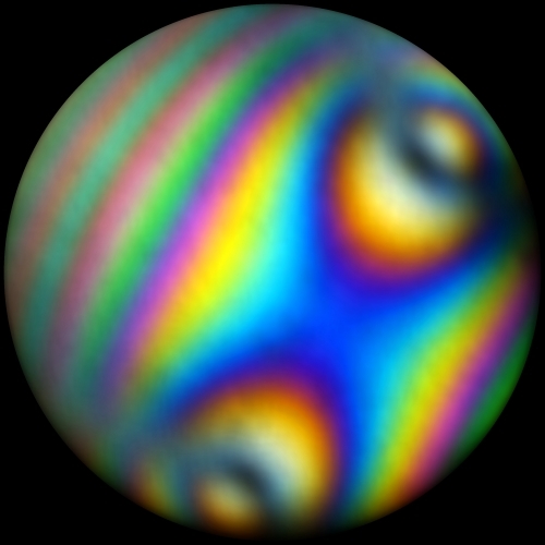

Lieber Heiko,
der Ansatz ist völlig richtig, denn Bruch geht immer - allerdings natürlich mit der statistischen Wahrscheinlichkeit der richtigen Orientierung, die wahrscheinlich im Bereich von 1% liegt, wenn nicht bestimmte physikalische Eigenschaften dies beeinflussen, wie gute Spaltbarkeit etc.
Du wirst übrigens bei dieser Substanz niemals beide Achsenausstichpunkte gleichzeitig sehen, da die fehlende Krümmung der Isogyre schon verrät, dass der Achsenwinkel 2V nahe 90° liegt.
Lieber Olaf,
ich weiß ja, dass Du zaubern kannst ...
Aber aus diesem Foto alleine wäre jetzt nicht auf die Kristallklasse zu schließen – oder?
Nein, ist natürlich nicht das Glutamat.
Mit dem 50er aufgenommen:
Nein, lieber Heiko, aus diesem Interferenzbild alleine kann ich nicht auf die Symmetrie schließen, da diese Kristallart offensichtlich keine typischen Dispersionen im Achsenbild zeigt (wie leider die meisten!). In Kombination mit der Kristallform dagegen (d.h. Lage der Achsenausstichpunkte im Kristall), wäre eine Symmetriebestimmung leicht möglich.
