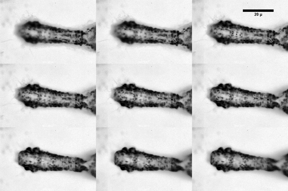

Bild 2: Montage unterschiedlicher Fokus-Ebenen; S/W; lokale Kontrastverstärkung
Mittig erkennt man die radialen Zellen des Pharynx mit ihren meist spindelförmigen Zellkernen. Auf dem Pharynx anliegend befinden sich paarige Zellen mit rundem Zellkern, in denen ich Speicheldrüsen vermute (* im 3. Bild).
Beidseitig des Pharynx befindet sich das Cerebralganglion (das ich im weiteren der Einfachheit halber als Gehirn bezeichne). Man erkennt, dass es ventral in zwei Hörner ausläuft, die sich jeweils in einer Zellkette entlang der Außenseite des Tieres fortsetzen. Geht man mit dem Fokus höher, werden beidseitig des Pharynx die Zellen des Gehirns sichtbar, die der 5-lappigen Kopfform folgen. An der Außenseite der Lappen befindet sich jeweils eine Zelle mit großem Zellkern, in die wohl die Tasthaare münden. Deshalb würde ich diese Zellen als Sinneszellen bezeichnen. Folgt man dem Gehirn dorsal weiter, schließt es sich über dem Pharynx und es zeigen sich zwei kernfreie Zonen die lt. EM-Untersuchungen mit einer faserigen Substanz gefüllt sind, die hier unsichtbar bleibt und wohl eine Nervenverbindung zwischen den beiden Gehirnhälften darstellt (Dorsale Kommissur).

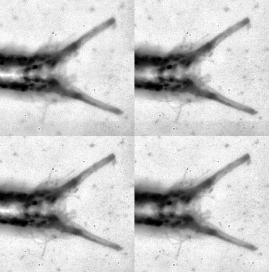

Ein weiterer gut sichtbarer Bereich ist der Klebeapparat des Tieres:
Bild 3: Montage unterschiedlicher Fokus-Ebenen des Klebeapparates; S/W; zusätzliche Plasmafärbung mit Eosin; lokale Kontrastverstärkung
Dieses Präparat wurde zusätzlich mit Eosin gefärbt, um die Plasmastrukturen sichtbar zu machen. Die Kernfärbung wird dadurch etwas überdeckt und ist nicht mehr so klar. Eosin färbt auch die kutikularen Strukturen leicht an, so dass auch der Aufbau der Haftröhrchen besser sichtbar wird.
An der Basis der beiden Haftröhrchen erkennt man jeweils eine 3-kernigen Zellapparat, der die Klebe- und Lösedrüsen darstellt. Diese Zellen ziehen bis etwa zu einem Drittel in die Haftröhrchen hinein und sezernieren die Klebe- bzw. Löseflüssigkeit in einen feinen, gemeinsamen Kanal.
