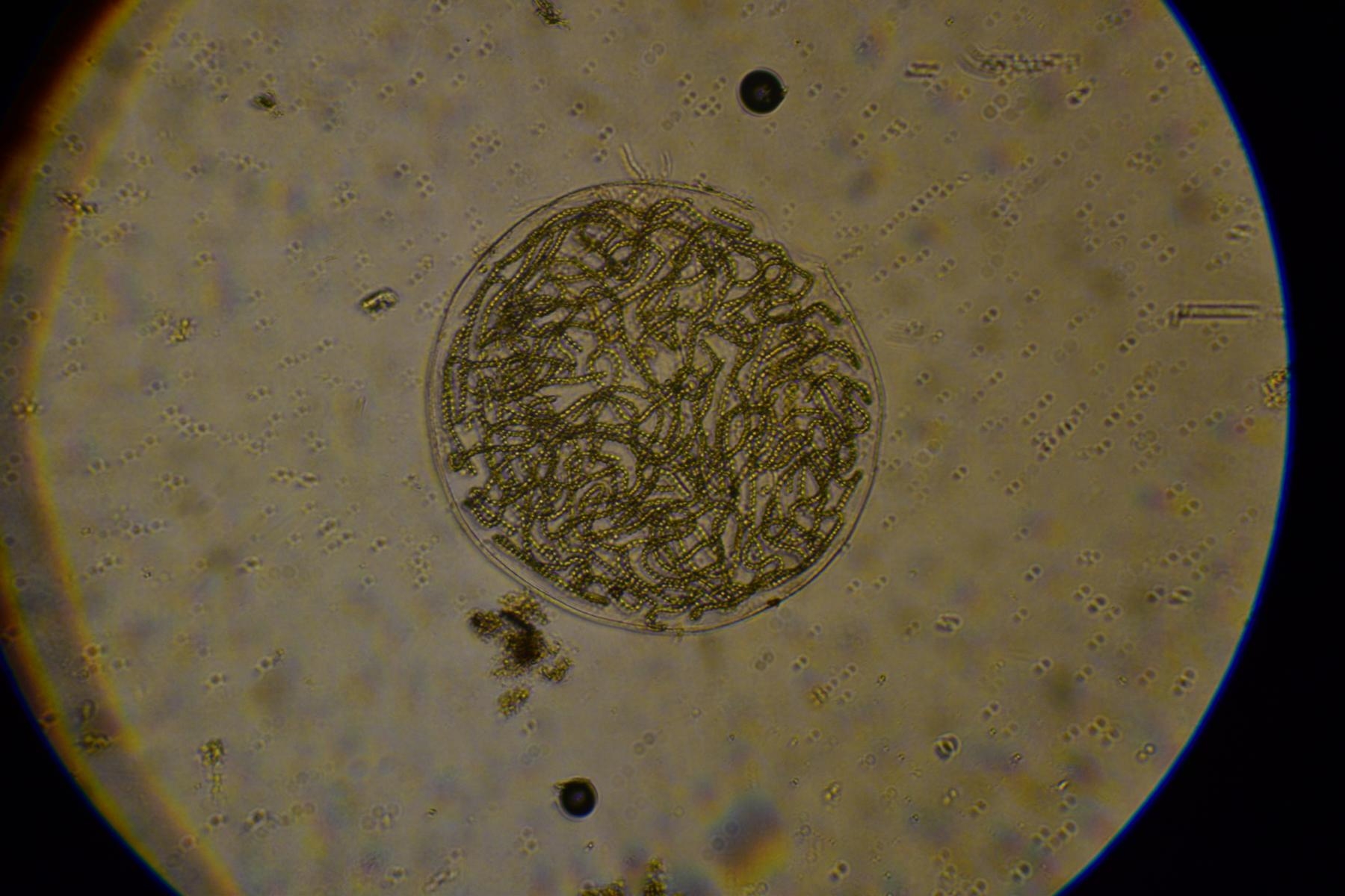

gestern bekam ich eine Probe einer submers auf einer "Moorkienwurzel" im Aquarium wachsenden Flechte. Bis jetzt bin ich leider noch nicht fündig geworden. Deshalb die Hoffnung, dass Ihr hier helfen könnt.
Das Teil ist nahezu schwarz gefärbt. Auf einem Stückchen Substrat (Moorkienholz) fest verankert.
Objektiv Plan 40/0,65, die "Kapsel" vom Bild oben ganz rechts, Quetschpräparat.
Ebenfalls Plan 40/0,65, selbes Präparat.
Da ich nur dieses winzige Stückchen habe, bin ich noch vorsichtig und zerzupfe nicht alles.
P.S.: Inzwischen habe ich weitere Teile untersucht und dabei weder Algen, noch Cyanobakterien gefunden. Also eventuell keine Flechte, sondern ein reiner Pilz?

Hallo Bernd,
mit Pilz könntest du schon richtig liegen.
Du zeigst auf Bild 2 und Bild 3 Sporenschläuche (Asci), wenn du messen kannst, dann könntest du mit dem 100er Objektiv die Sporen außerhalb der Asci messen und Fotografieren.
Außerdem könntest du noch die freischwimmenden Schläuche messen.
Die deutlichen kleineren "Schläuche" neben den Asci, dass sollten Paraphysen sein.

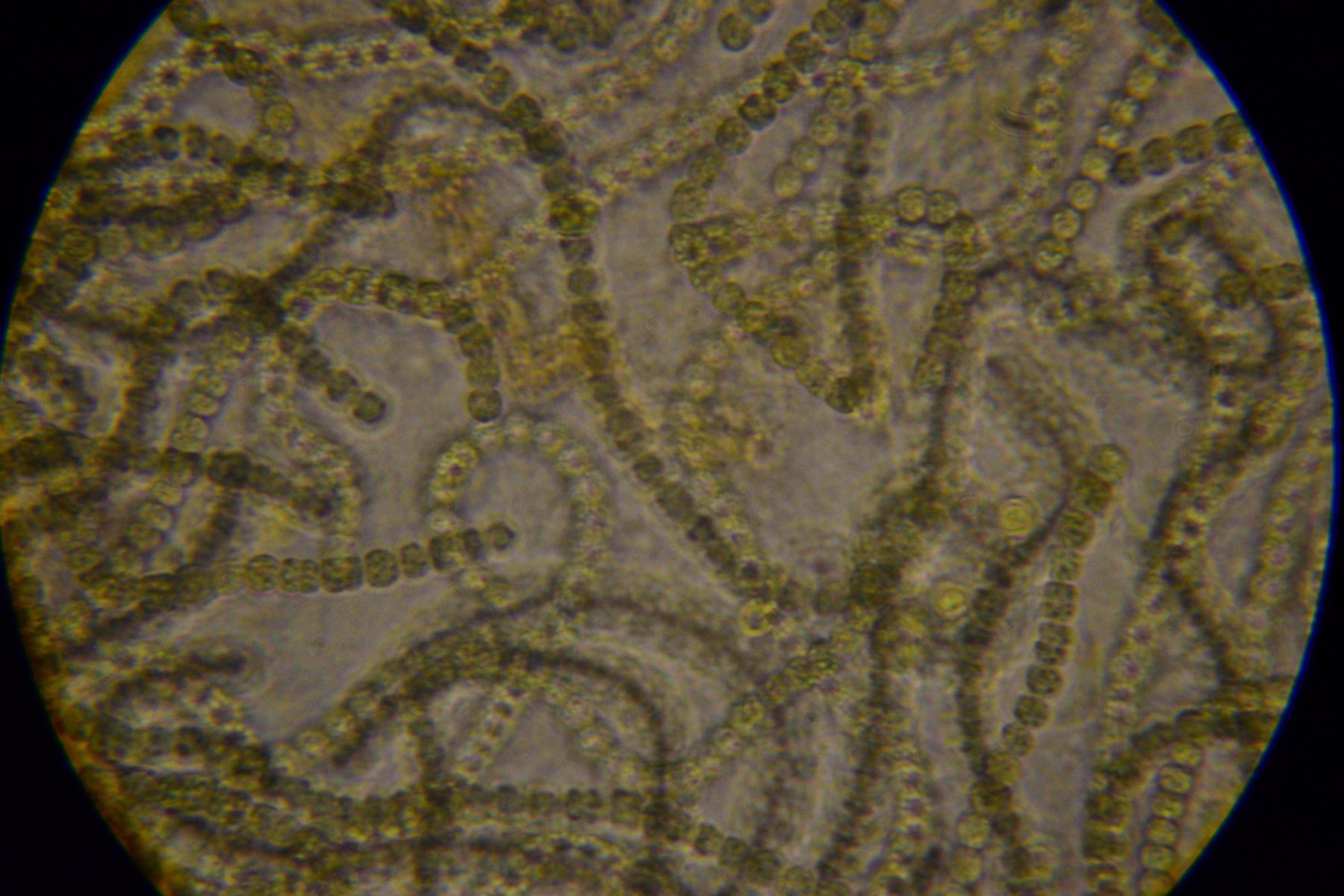

Hallo Thorben,
vielen Dank für Deine Antwort! Genau messen kann ich leider nicht, aber die Maßstriche in meinen Aufnahmen stimmen. Kann man damit wenigstens einigermaßen genau schätzen? Hier also noch zwei Bilder mit dem Plan 100/1,25.

Hallo Bernd,
Zitatvielen Dank für Deine Antwort! Genau messen kann ich leider nicht, aber die Maßstriche in meinen Aufnahmen stimmen. Kann man damit wenigstens einigermaßen genau schätzen?
Ne schätzen ist ganz schlecht. Die Maße muss schon genau sein, damit man die aus einer Gattung die Art möglichst genau bestimmen kann.
Ich schreibe dir gleich mal eine Nachricht.

Hallo Bernd,
sehr interessanter Pilz! Ob nur Pilz oder Flechte, egal. Ich würde mir über die von Thorben gewünschten Maßangaben hiaus noch wünschen:
1. ein Rasierklingenscheibchen durch "Stiel" und durch Fruchtkörper und
2. ein Präparat mit Asci/Sporen in Lugol (IKI). Flechten reagieren meist sehr heftig darauf (farblich).
Und Moorkien, was soll das sein? Das ist wohl ein Handelsname für alles mögliche Wurzelgehölz, aber kein Hinweis auf seinen botanischen Ursprung.
Auf jeden Fall hast du da einen Ascomyceten. Ob lichenisiert oder nicht, wissen wir noch nicht. Aus welchem Bereich der abgebildeten Probe stammen denn die Mikroaufnahmen?
