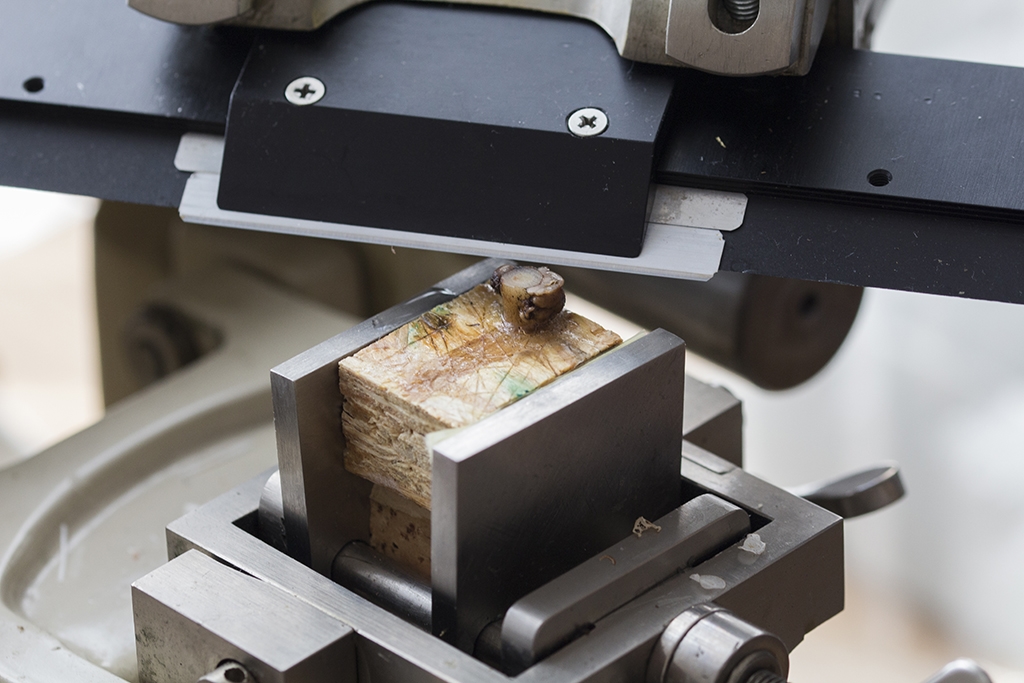

3. Aufkleben der Wurzelstücke mit Sekundenkleber auf kleine Holzklötze zum Einspannen in den Probenhalter des Mirkotomes (Siehe Bild)
4. Schneiden der Probenstücke mit Einmalklingen und schräg gestelltem Messerhalter. Ständige Ethanolzugabe um Austrocknung zu verhindern. Schnittdicke je nach Probe zwischen 30-40 μm

Eingespannte Probe im Mikrotom:

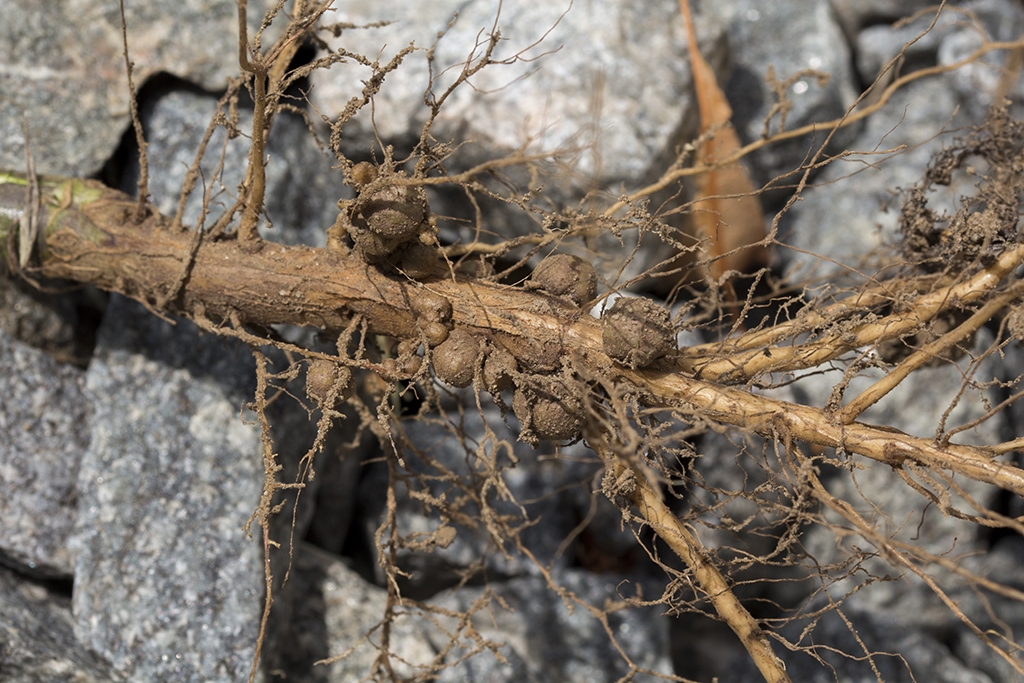

Ältere Wurzelknöllchen an einem Wurzelstück der Lupine:

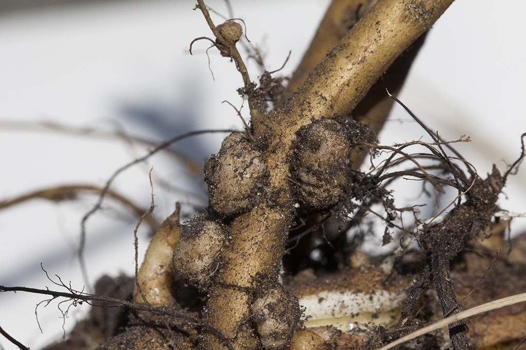

Deutlich jüngere und kleinere Knöllchen an der Pfahlwurzel der Sojabohne:

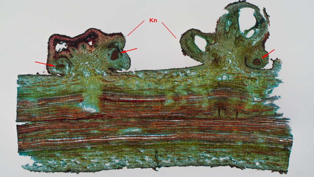

Nun zu den Mikrofotos: Zu aller erst ein Übersichtsfoto des Querschnittes durch ein Wurzelstück mit Knöllchen: Olympus SPlan FL 1x 0,04 160/-
Der rot eingekreiste Bereich zeigt in etwa das Knöllchen. Man sieht kaum lebende Bereiche mit Rhizobien, da es sich um ein älteres Knöllchen handelt (Auch zu sehen an dem älteren leicht lignifiezierten Gewebe (rote Färbung))
Der Pfeil zeigt auf den Bereich mit noch lebenden Bakterien der aber leider ausgerissen ist, da das Gewebe dort sehr weich ist. Außerdem zu sehen sind der Ursprung einer Seitenwurzel (Sw),das Leitgewebe (Lg) das überwiegend aus Xylem besteht und durch Stränge von parenchymatischen Zellen durchbrochen wird. Ferner noch das Rindenparenchym (Rp).

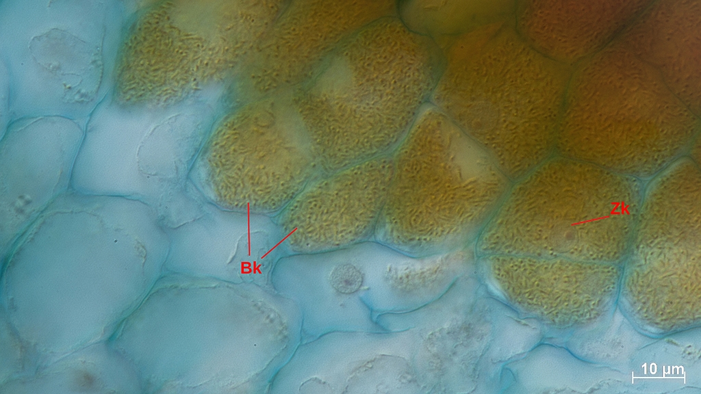

Weitere Detailaufnahme: Olympus DPlanApo UVPL 100x 1,30 Öl 160/0,17
Zu sehen sind einzelne Bakterien (Bk) und ein Zellkern (Zk)
