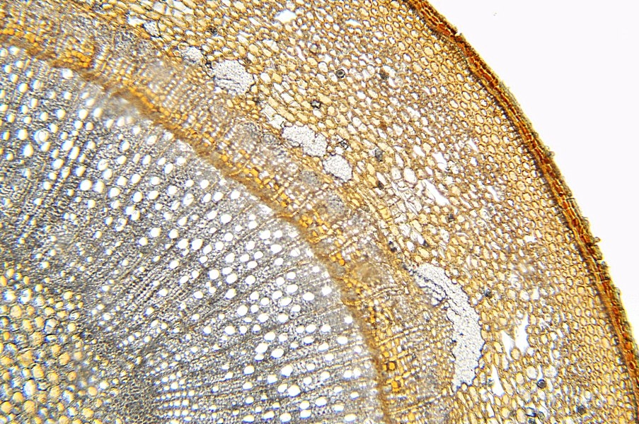

Teil 1: Zweijähriger Spross, Querschnitt, Schnittdicke: 25 Mikrometer
Beginnen möchte ich erst einmal mit 5 ungefärbten Schnitten (Bild 03 - Bild 07).
Bild 03 Ungefärbter Schnitt, Übersicht, Chinesische Wildbirne Pyrus calleryana
Bild 04 Ungefärbter Schnitt, Vergrößerung, Chinesische Wildbirne Pyrus calleryana
Bild 05 Ungefärbter Schnitt, Vergrößerung, Chinesische Wildbirne Pyrus calleryana
Bild 06 Ungefärbter Schnitt, Xylem mit Jahresringgrenze, Chinesische Wildbirne Pyrus calleryana
Bild 07 Ungefärbter Schnitt, Lentizelle, Chinesische Wildbirne Pyrus calleryana

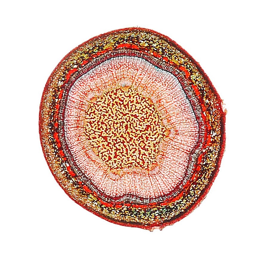

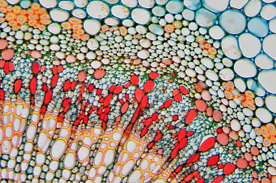

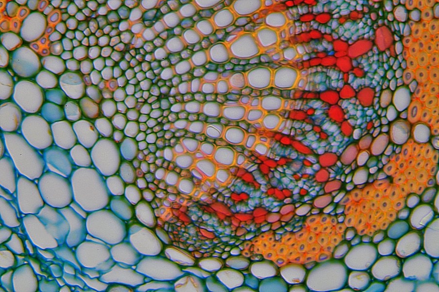

3A-Färbung nach Wacker (Acridinrot-Acriflavin-Astrablau)
Arbeitsablauf :
3. Vorfärbung Acridinrotlösung  8 Min.
5. Acriflavinlösung (differenzieren bis gerade keine Farbwolken mehr abgehen - Lupenkontrolle) ca. 15 Sekunden !!!.
7. Nachfärbung Astrablaulösung  1 Minuten, 30 Sekunden.
Bei der Nachfärbung mit Astrablau eine Mischung aus Astrablau und Acriflavin im Verhältnis  4 : 1 verwendet (blau + gelb = grün).
11. Einschluss in Entellan
Ergebnis :
Fotos: Nikon D5000
Bild 09 Übersicht, Chinesische Wildbirne Pyrus calleryana
Bild 10 Vergrößerung, Chinesische Wildbirne Pyrus calleryana
Bild 11 Vergrößerung, Chinesische Wildbirne Pyrus calleryana
Bild 12 Vergrößerung mit Beschriftung, Chinesische Wildbirne Pyrus calleryana
XY = Xylem, T = Trachee, S = Strahl, PH = Phloem, SK = Sklenenchym - Inseln, ST = Steinzellen, EP = Epidermis, RP = Rindenparenchym, PE = Periderm

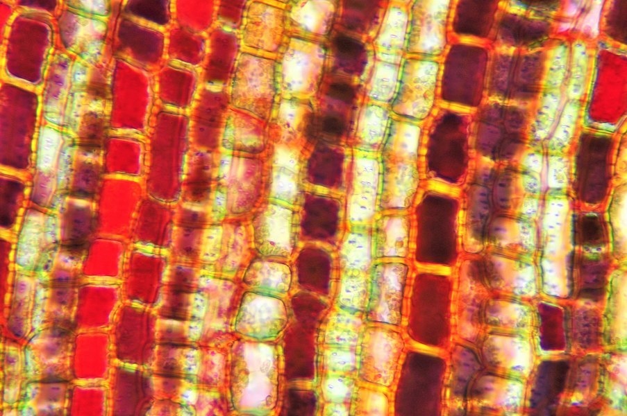

Bild 13 Steinzellen, Chinesische Wildbirne Pyrus calleryana

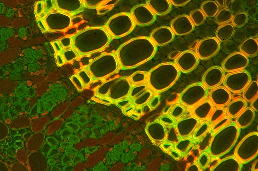

Bild 14 Auflicht – Fluoreszenzaufnahme, Chinesische Wildbirne Pyrus calleryana
Fluoreszenzaufnahmen mit Anregungswellenlänge RoyalBlue mit 455 nm, 3 Watt LED, Sperrfilter LP 520, Erregerfilter BP 436/10

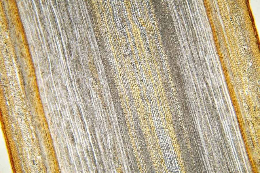

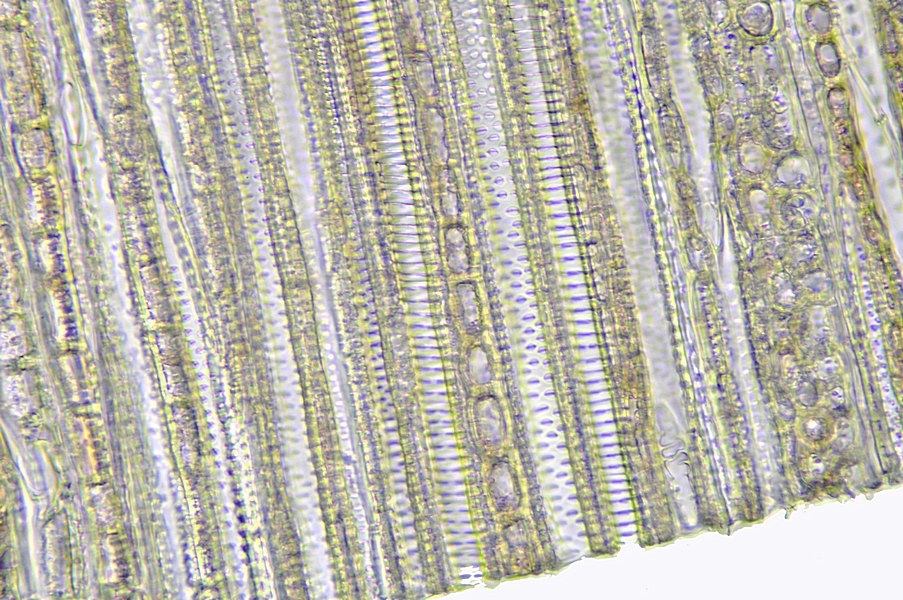

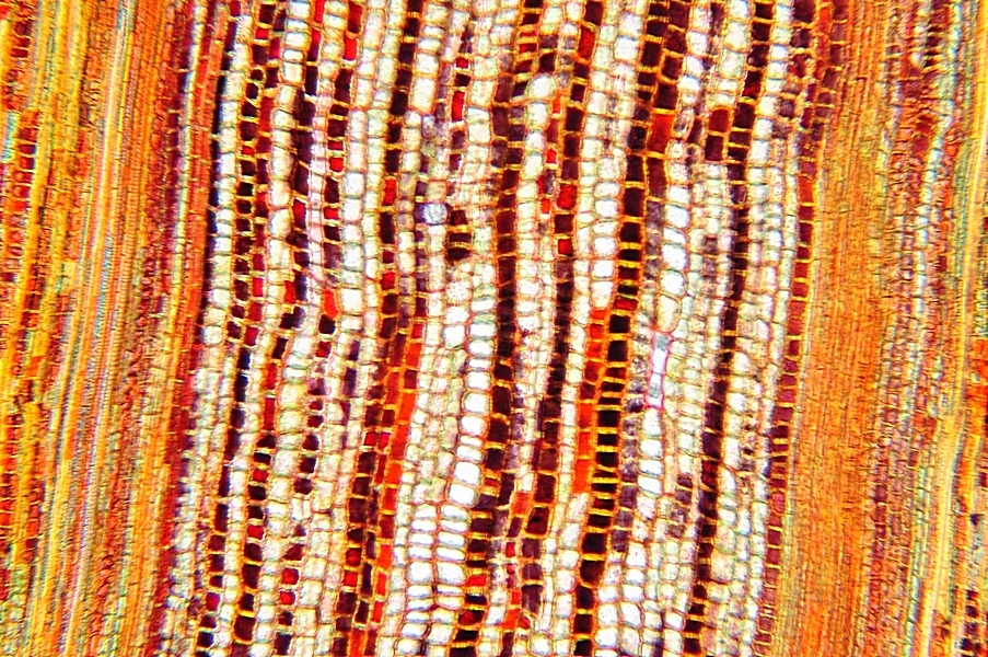

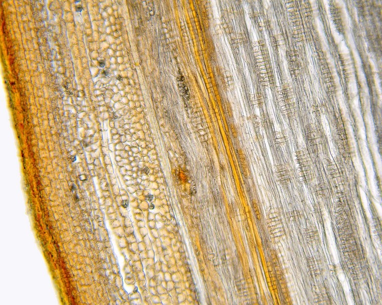

Teil 2: Junger Spross, Längsschnitt, Schnittdicke: 25 Mikrometer
Bild 16 Wenn die Schnittprobe leicht schräg aufgeklebt wird gleitet die Klinge besser durch das harte Holz.

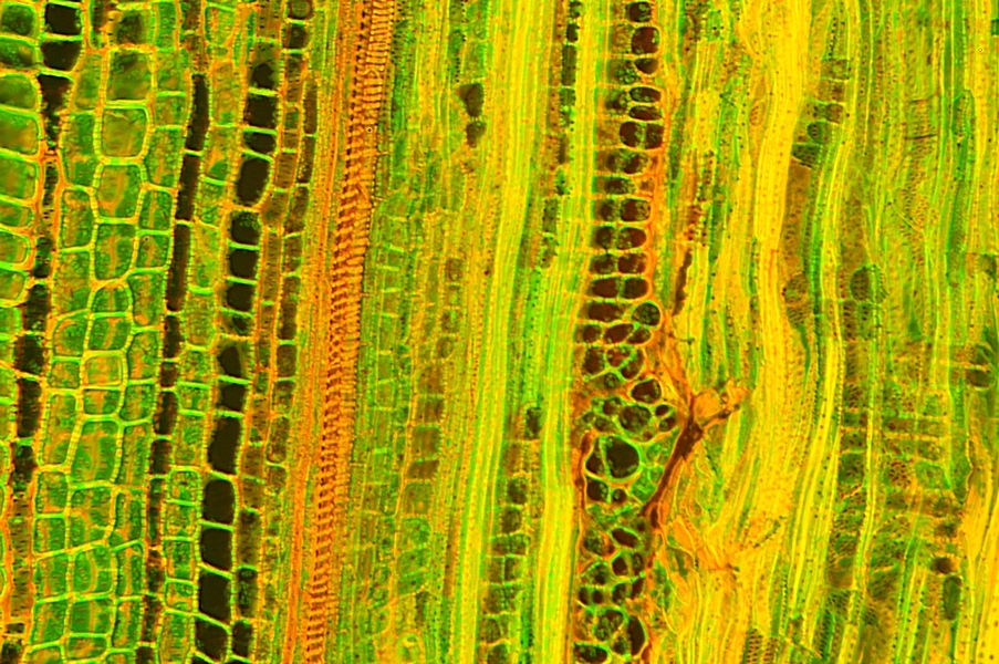

Die Bilder 17 - 21 zeigen ungefärbte Längsschnitte.
Bild 17 Übersicht, Chinesische Wildbirne Pyrus calleryana
Bild 18 Vergrößerung, Chinesische Wildbirne Pyrus calleryana

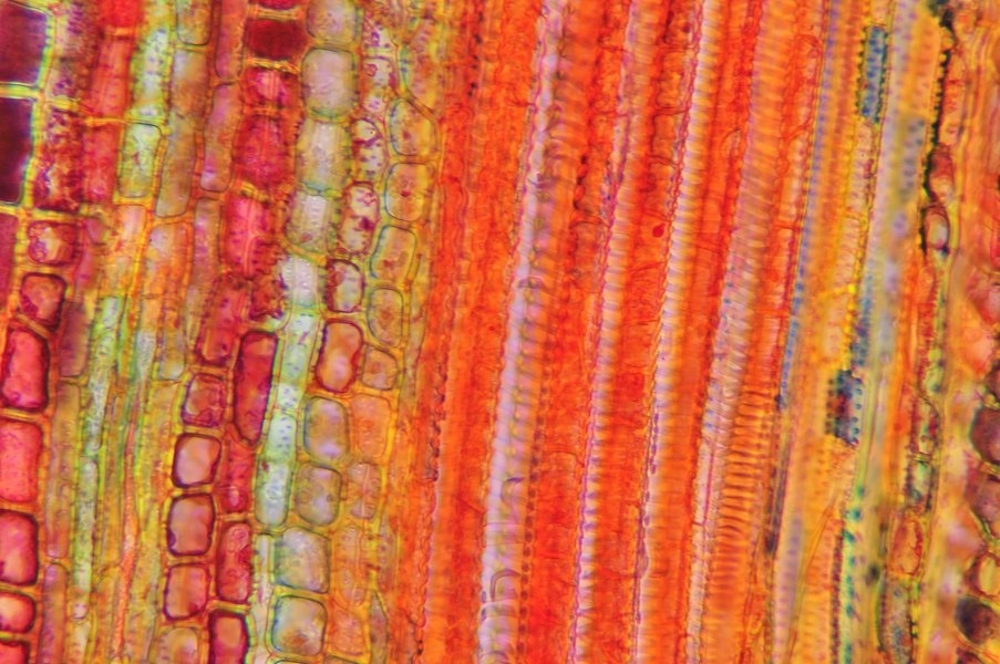

Bild 19 Vergrößerung, Chinesische Wildbirne Pyrus calleryana
Bild 20 Vergrößerung, Chinesische Wildbirne Pyrus calleryana
Schraubengefäße mit Windungen verschiedener Weite.
Bild 21 Netzgefäße, Chinesische Wildbirne Pyrus calleryana
Bild 22 Übersicht, Chinesische Wildbirne Pyrus calleryana

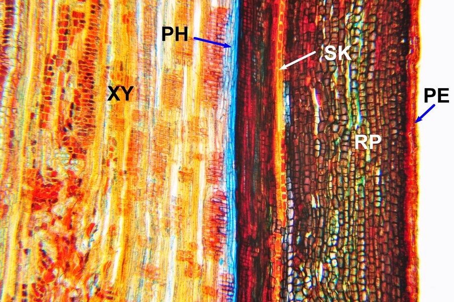

Bild 23 Vergrößerung mit Beschriftung, Chinesische Wildbirne Pyrus calleryana
XY = Xylem, PH = Phloem, SK = Sklerenchym, RP = Rindenparenchym, PE = Periderm

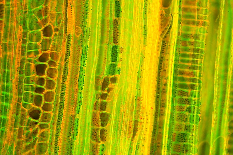

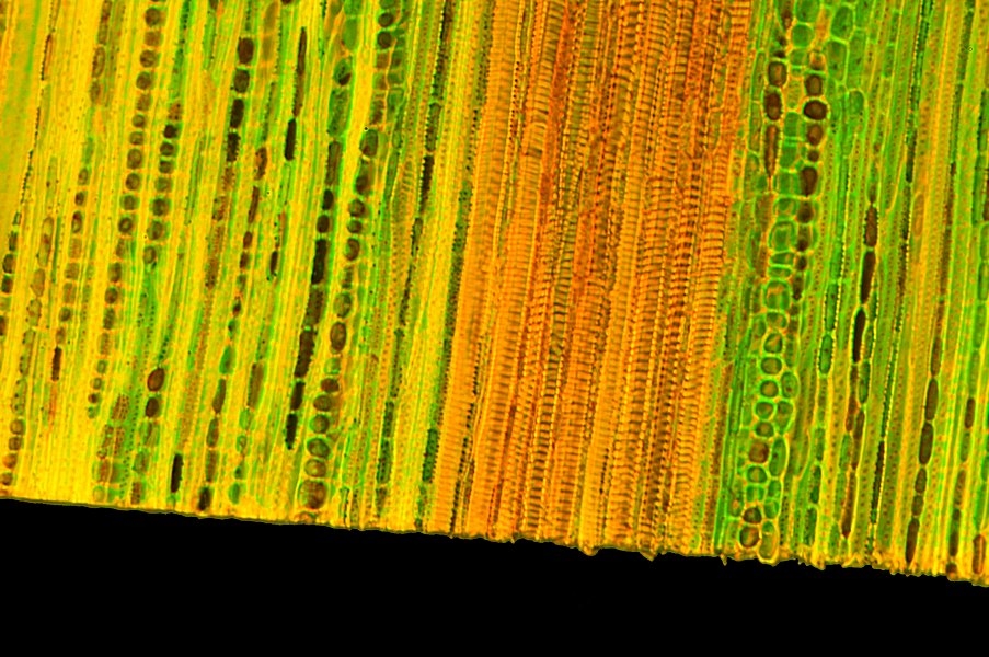

Bild 27, Auflicht – Fluoreszenzaufnahme, Chinesische Wildbirne Pyrus calleryana
Bild 28 Auflicht – Fluoreszenzaufnahme, Chinesische Wildbirne Pyrus calleryana
Bild 29 Auflicht – Fluoreszenzaufnahme, Chinesische Wildbirne Pyrus calleryana
[/URL

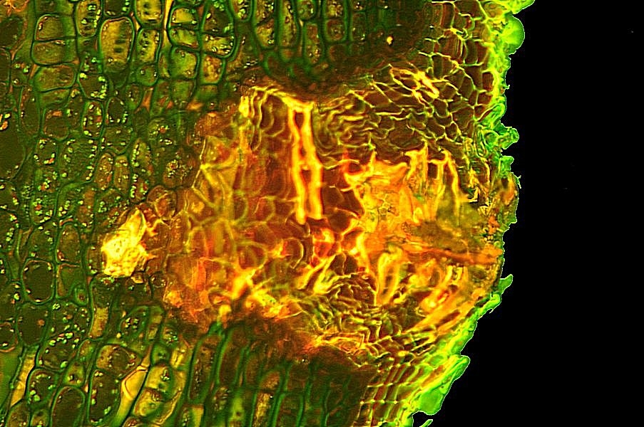

Bild 30 Auflicht – Fluoreszenzaufnahme, Chinesische Wildbirne Pyrus calleryana
[URL=http://www.directupload.net]
Vermutlich handelt es sich hier um eine Verletzung des Gewebes.
Holzpflanzen sind nicht in der Lage, im Rahmen einer Wundheilung totes Gewebe abzubauen und den Bereich der Verletzung mit neuem Gewebe aufzufüllen.
Daher bleibt den Pflanzen als Ausweg nur das Überwallen, d.h. ein kräftiges Wachstum des Kambiums über einer Wunde. Dadurch erfolgt ein Abschluss der verletzten Stelle durch den Aufbau von Wundholz (natürlicher Wundverschluss) und durch chemische Abschottung. Es handelt sich hierbei um eine Reaktion im lebenden Teil des Holzes, um Schadensbereiche von gesundem Holz abzugrenzen.

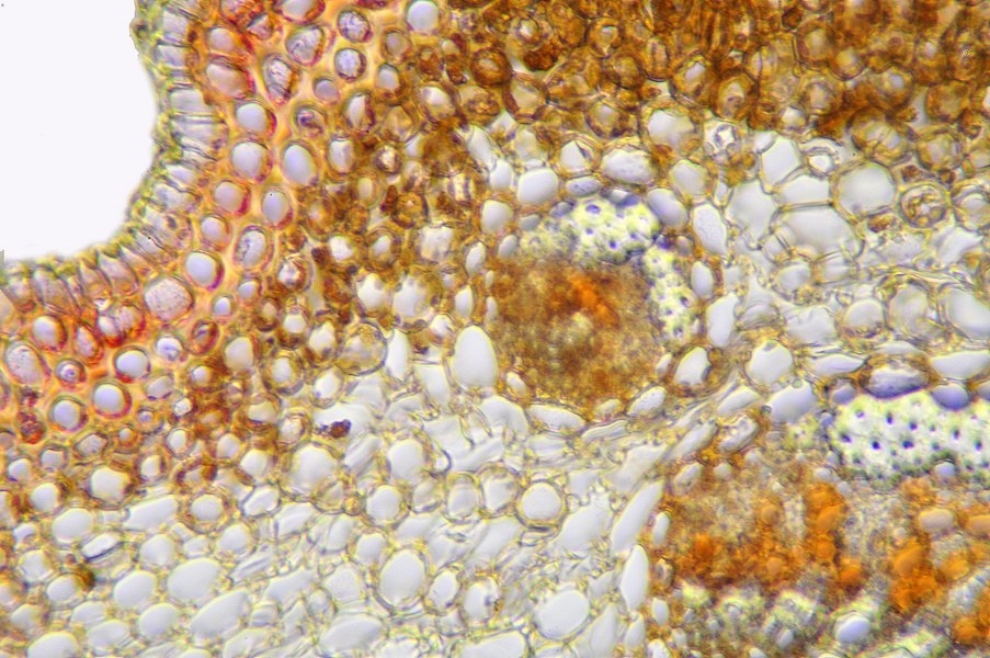

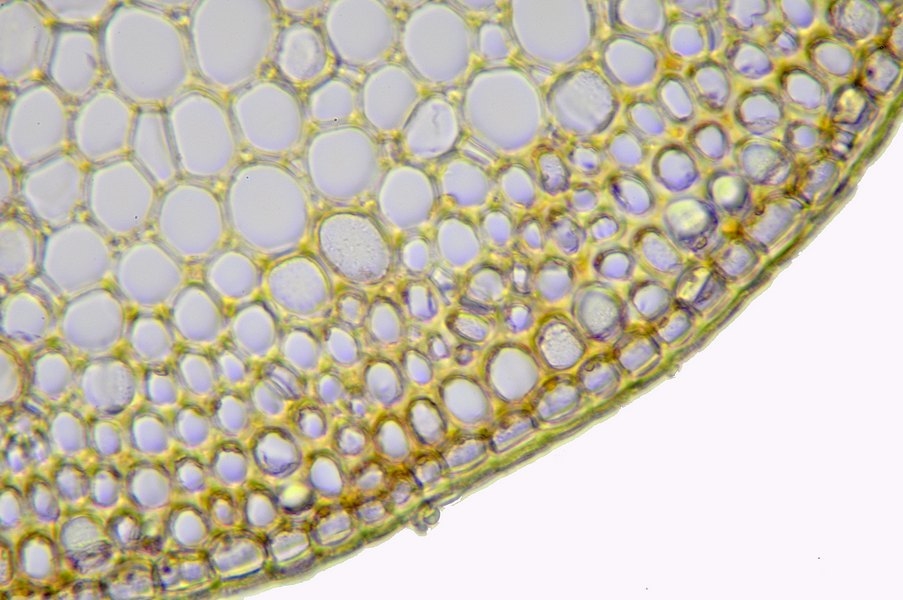

Teil 3: Blattstiel, Querschnitt, Schnittdicke: 15 Mikrometer
Die Bilder 31 - 34 zeigen wieder ungefärbte Schnitte. Die Schnitte vom Blattstiel sind nur 15 Mikrometer dick.
Bild 31 Übersicht, ungefärbter Schnitt, Chinesische Wildbirne Pyrus calleryana
Bild 32 Vergrößerung, ungefärbter Schnitt, Chinesische Wildbirne Pyrus calleryana
Bild 33 Vergrößerung, ungefärbter Schnitt, Chinesische Wildbirne Pyrus calleryana
Bild 34 Vergrößerung,  ungefärbter Schnitt, Chinesische Wildbirne Pyrus calleryana

wie immer ein Genuss! Besonders interessant die rot-braun eingefärbten Zellen des markparenchyms im Spross und die ebenfalls sauber rot gefärbten Strahlzellen im Phloem des Blattstiels.
