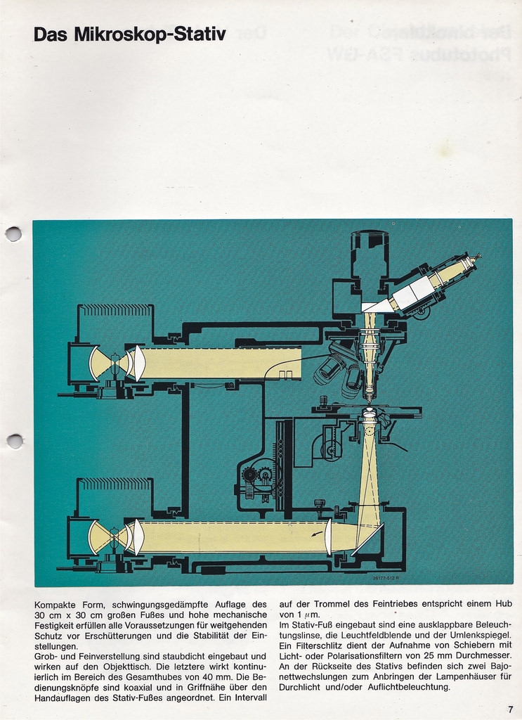

Zum Mikroskop ist mir eine Frage gekommen.Ich kenne das Orthoplan nicht, bei nachschlagen ist es ja ein endlich Mikroskop.
Nach der Beschreibung befindet sich der Sperrfilter  als Filterschieber oben im Mikroskop.
Ist da ein unendlich-Bereich durch entsprechende Linsen in dem Tubus? Oder ist da eine kleine Beeinträchtigung in Kauf genommen?
Ich überlege für ähnliche Aufbauten, ob es ohne unendlich-Filter-Bereich im Stahlengang günstiger wäre den Sperrfilter auf die
Okulare, oder gar als Brille in den Strahlengang zu bringen.

Hallo Frieder,
zur Information über das Orthoplan füge ich nachstehend ein Bild mit dem Strahlengang des Mikroskops ein.
Bei Mikroskopen, die nicht die Möglichkeit bieten, einen Filterschieber mit dem Sperrfilter in das Stativ einzuschieben, kann man natürlich
ohne Nachteile den Sperrfilter auf dem Okular befestigen.
