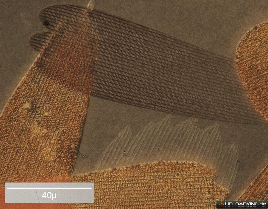

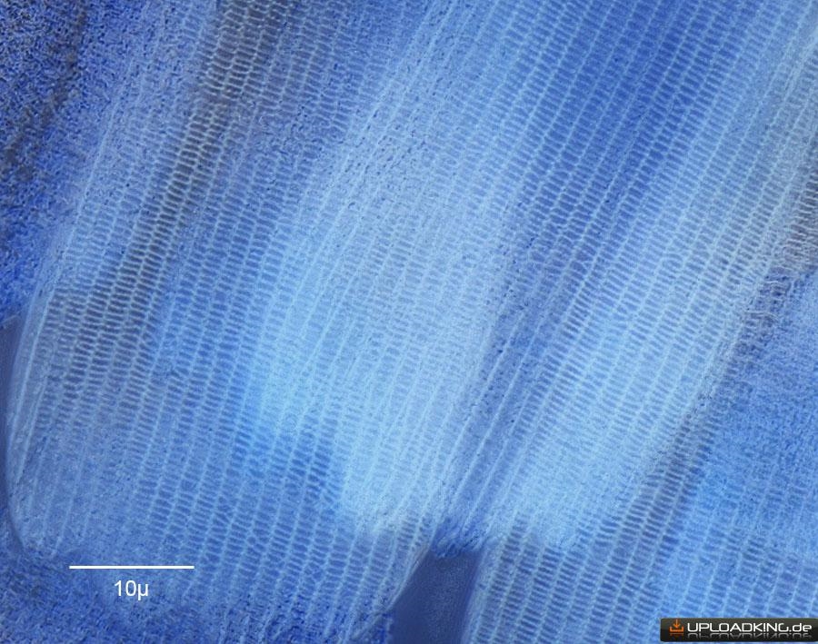

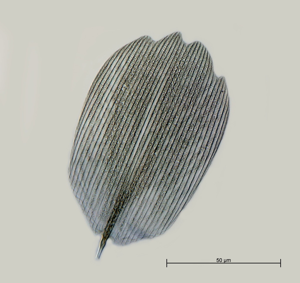

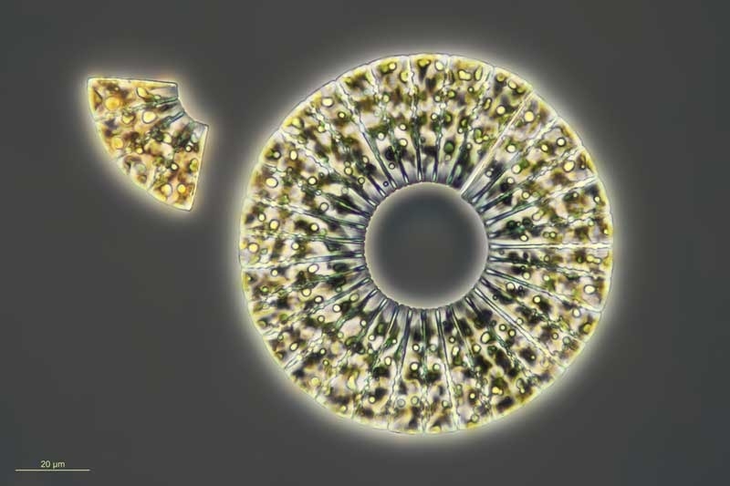

Axioplan Bilder von Schuppen für Anne mit Maßstab
Begonnen von the_playstation, April 21, 2016, 17:03:57 NACHMITTAGS
Hallo Anne

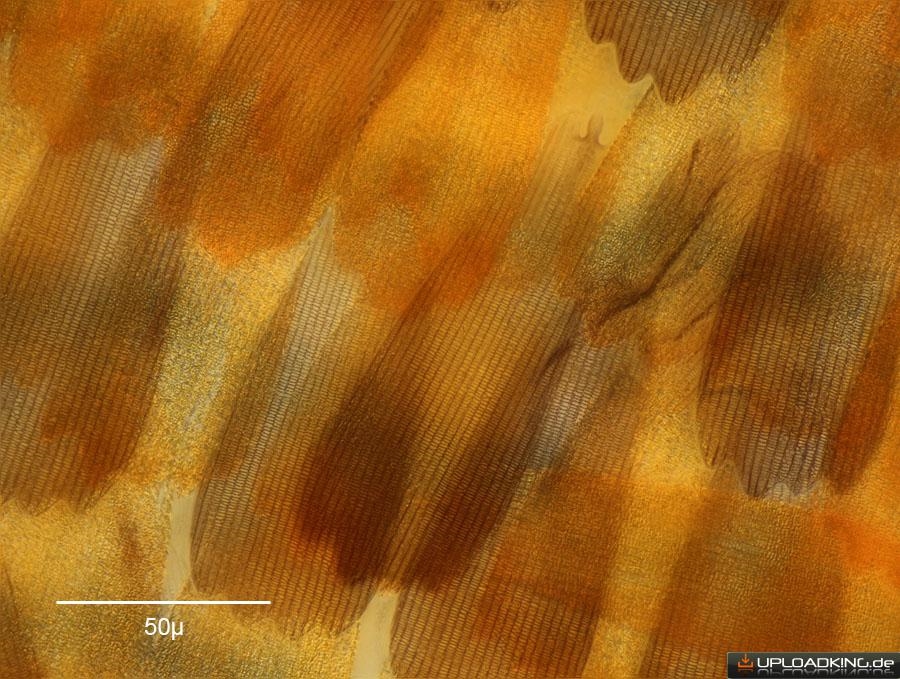

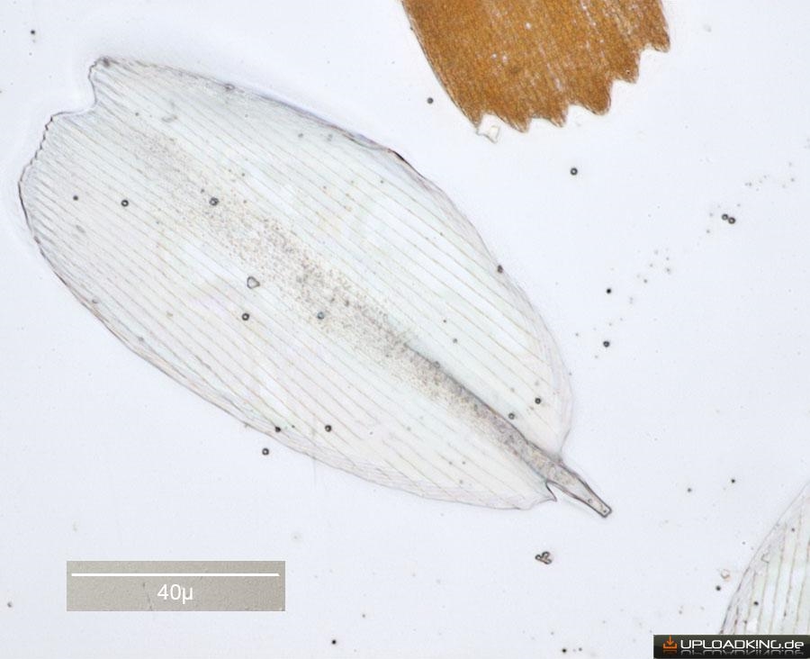

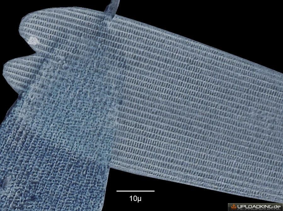

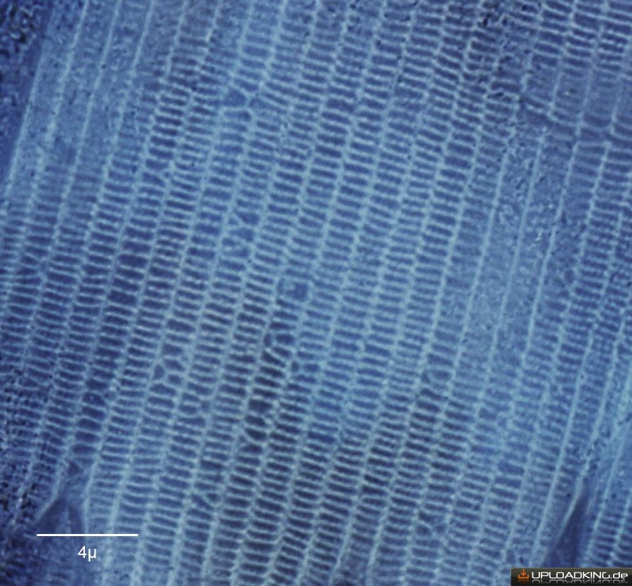

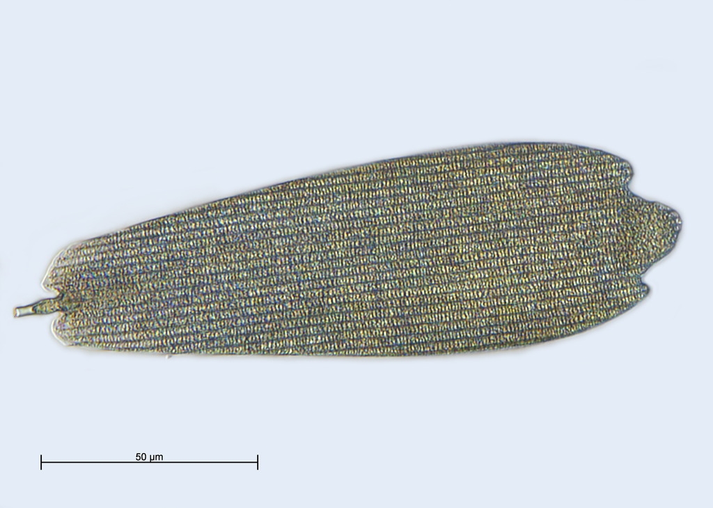

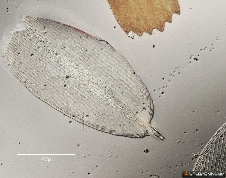

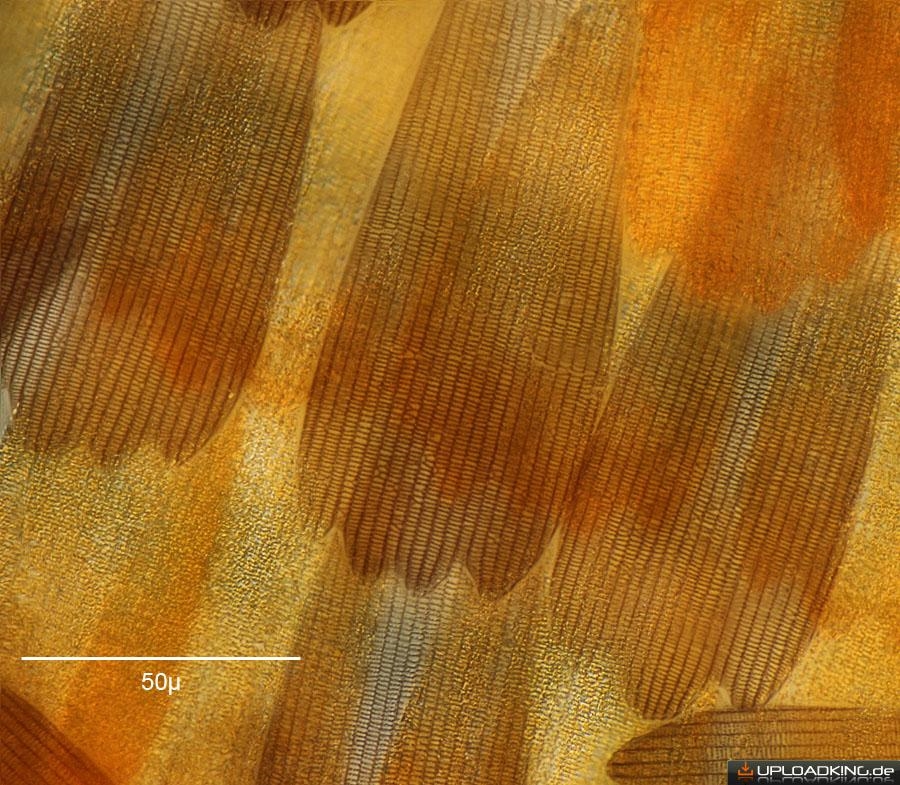

Alle Bilder mit dem 100x Objektiv. Alle bis auf das Hellfeldbild = DIK. (P.S. Ich liebe mein Axioplan + DIK) :D :) (mehr geht nicht bei dem vermurksten Präparat).
Hier nun meine Lichtmikroskop-Bilder mit Maßstab: Die ersten 3x habe ich umgekehrt (remlike)

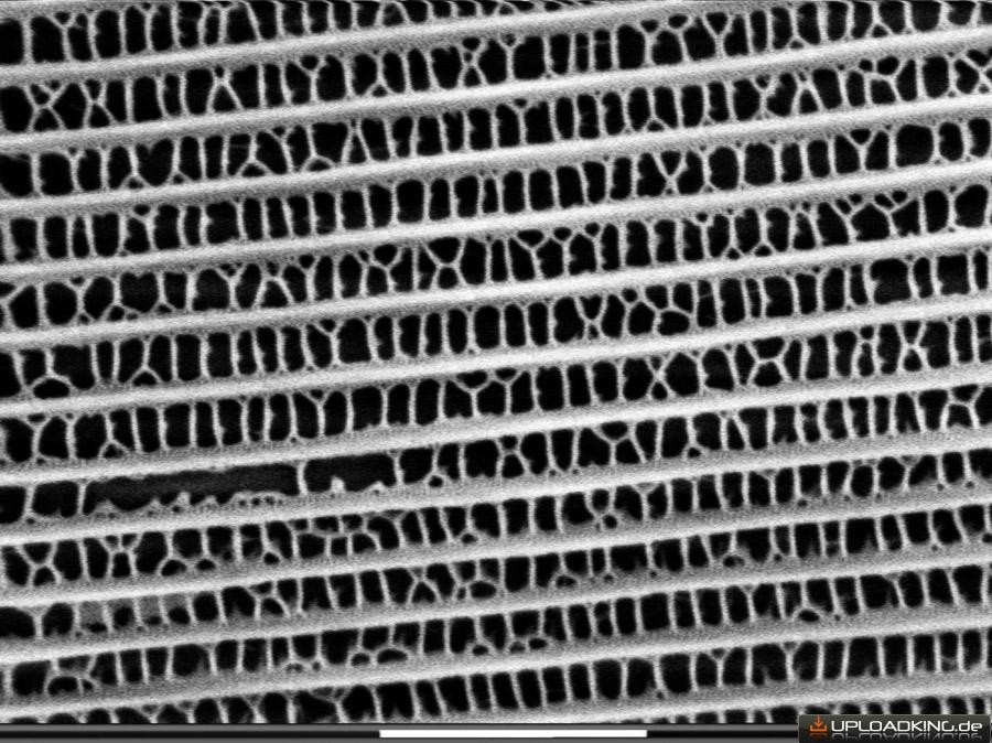

Hier das echte REM im Vergleich:
Vergleich Hellfeld vs DIK:
Hellfeld:
DIK:
orangefarbene Schuppen:
Schuppen im schwarzen Lack:
Liebe Grüße Jorrit
Hallo Jorrit,
vielen Dank!
Die Bilder sind sehr gut, das mit dem Maßstab hilft die Größe der Schuppen abzuschätzen.
Wie ich vermutet habe liegen die Schuppen nicht in der Größenordnung des Weisslings und des großen Ochsenauges.
Das ist es was ich eigentlich wissen wollte.
Danke,
Hallo Anne.
So unterschiedlich groß sind Sie aber nicht. Liegen um die 45-55µm Breite. Das tut sich nichts. Nur die Feinstukturen sind selbst bei einem Schmetterling recht unterschiedlich.

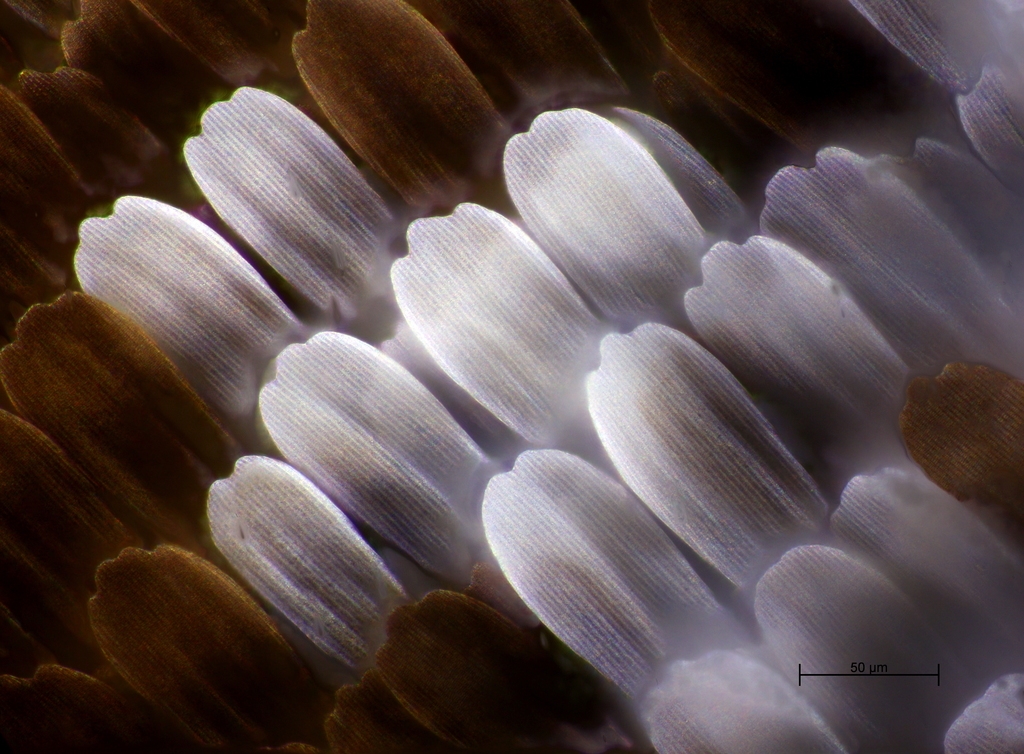

Hallo Jorrit,
nach meiner Erfahrung sind insbesondere Weissling und Ochsenauge besonders schwer aufzulösen.
Wesentlich bessere Auflösung habe ich hier erhalten:
http://www.mikroskopie-forum.de/index.php?topic=25384.30
Hier handelte es sich auch um Schupen tropischer Falter, die etwas größer sind und wesentlich leichter abzulichten.
Vielleicht fliegt Dir bald mal ein Ochsenauge über den Weg oder ein Kohlweissling, dann wäre ich auf Deine Ergebnisse gespannt.
Auf jeden Fall super Bilder, ohne Frage.
lg
Hallo Anne.
Wie gesagt. Die Schuppen sind änlich groß (siehe deine Maßangaben). Die Feinstrukturen (z.B. Dicke der Stege, ...) variieren. Aber Du kannst mir gerne ein Präparat von einem Weissling und Ochsenauge schicken. Hier in Hamburg (Großstadt) wird es schwierig sein, einen zu finden. Wir haben zwar ein REM-Ochsenauge-Präparat. Aber das ist nicht mehr für Lichtmikroskope geeignet.
