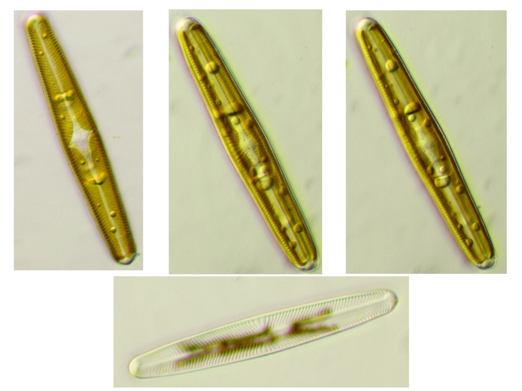

Heute habe ich ein Paar Aufnamen von Pinnularia Navicula oblonga gemacht aus der Graben in unser Gartenpark. Schiefe Beleuchtung, ZW 40er Achromat.

Hallo Rolf,
endlich mal eine "ungeschönte" Aufnahme, die den "normalen" mikroskopischen Handwerker nicht deprimiert.
Winfried

Hallo Rolf,
Wirklich exzellente Bilder mit ,,schiefer Beleuchtung". Gratuliere!
Vor allem Bild 2 und 3, vom gleichen Objekt und, wie ich annehme, ohne ,,Stacken" , in gleicher ,,Schieflichtstellung" und geringfügig veränderte ,,Schärfentiefe"!
Da sage mir noch einer ,,schiefe Beleuchtung" liefere ,,kaum interpretierbare" Details!
Danke fürs Zeigen,
Gruß Carlos
rhamvossen
Hallo Carlos,
Danke für den Lob.
Zitatwie ich annehme, ohne ,,Stacken"
Stimmt, ich stacke nie.
ZitatDa sage mir noch einer ,,schiefe Beleuchtung" liefere ,,kaum interpretierbare" Details!
Die Frage ist ob du alles glauben willst was manche Leute sagen. Selber experimentieren und genau beobachten, das ist wo es sich um dreht. Beste Grüsse,
A. Büschlen
Hallo Rolf,
aus meiner Sicht unterscheide ich bei der schiefen Beleuchtung zwischen interpretierbar und reproduzierbar.
Gruss Arnold

Hallo Rolf.
Tolle Bilder. Schiefe Beleuchtung kann wirklich sehr ästhetische, sehr DIK-ähnliche Ergebnisse erzeugen.
Zur Schiefen Beleuchtung:
Meiner Meinung nach ein sehr gutes Mittel, um kaum sichtbares vom Kontrast zu verstärken und Objekte plastischer wirken zu lassen und dadurch Teile besser hervorzuheben. Z.B. Vakuolen, ... Auch die Farben werden so neutraler und intensiver.
Daher bin ich ein absoluter DIK-Fan.
Wie schon gesagt sollte man aber vorsichtig bei Artefakten sein oder was die "künstliche" Relief Plastizität angeht. Diese hat wenig mit der realen Form zu tun.
Das zeigt schon die Tatsache, daß man beim DIK und der schiefen Beleuchtung pos. und neg. Wölbungen erzeugen kann. Löcher einer Diatomeen als Vertiefungen aber auch als Höcker sichtbar sind. Daher sollte das zu sehende immer noch interpretiert werden.
rhamvossen
Wenn ich Foto's mache denn gebrauche ich immer verschiedene Methoden. Das reine Hellfeld Bild ist auch meistens dabei. Auch die schiefe Beleuchtung mache ich auf verschiedene Weisen. Eins davon ist mein Favorit weil ich gesehen habe das die schiefe Beleuchtung die auf dieser Weise entsteht die wenigste Artefaken wie z.B. Farbsaumen gibt und die beste Auflösung. Das habe ich hier mal beschrieben:
http://www.mikroskopie-forum.de/index.php?topic=22261.0
Es geht um Methode 4. Die selben Details die man in das Hellfeld Bild sieht, sieht man auch mit schiefe Beleuchtung, meistens deutlicher, machmal aber auch nicht. Also, man sollte neben das Schieflicht Bild auch immer eine reine Hellfeld Aufname machen. Was die Pseudoplastizität angeht, klar, das ist ein Artefakt mit Schieflicht und in DIK. Leute die DIK Foto' s machen sollten eigentlich auch immer reine Hellfeld Aufnamen machen. Die Frage ist: tun sie das? Reproduzierbar und interpretierbar, das sind Sachen die auch mit Hellfeld oder egal welche Methode nicht immer ganz einfach sind. Wie reproduzierbar ist das Schliesen einer Aperturblende in Hellfeld? Macht jeder das auf exakt der gleiche Weise? Und dann haben wir es noch nicht gehabt über die viele Artefakten die enstehen während die Präparation, nativ, durch fixieren, farben usw, usw. Allesgesammt eine komplexe Sache. Vorsicht muss man immer sein, egal welche Methode man gebraucht. Beste Grüsse,
rhamvossen
Zur Ergänzung ein paar Hellfeld Aufnamen von das erste Bild oben:
Beste Grüsse,
Hallo Rolf.
Genau. Schiefe Beleuchtung unterscheidet sich da sehr wenig von DIK. Auch da ist der plastische Eindruck künstlich. Ist aber bei beiden ideal, um Dinge hervorzuheben, ...
Man muß sich halt nur vor Augen halten, daß es bei beiden Arten nur ein Effekt ist. Ich möchte trotzdem DIK, schiefe Beleuchtung und Ph beim Tümpeln nicht missen.
Mittlerweile suche ich Proben immer per DIK ab und nutze nur in Ausnahmefällen Hellfeld. IM DIK und bei schiefer Beleuchtung erkennt man halt vieles leichter.
Carlos

Das ist doch eher Navicula oblonga Kützing - also keine Pinnularia.
Grüße, Ditmar
rhamvossen
#14
Hallo Ditmar,
ZitatDas ist doch eher Navicula oblonga Kützing - also keine Pinnularia.
Ich denke du hast Recht. Ich meine das der Kosmos Algenführer dieser Navicula nicht als Verwechselmöglichkeit hat gegeben. Vielen Dank für die korrekte Bestimmung! Beste Grüsse,
