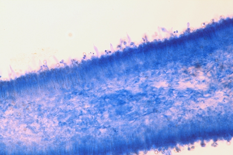

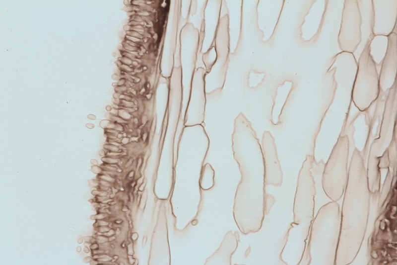

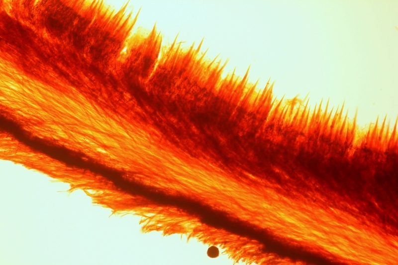

ich habe mal rausgesucht, was ich so habe und an dem man auch noch ein bisschen etwas erkennen kann.
Russula olivacea, ein Täubling, Lamellenschnitt, gefärbt mit Baumwollblau, in Euparal. Zystiden und Sporen blieben einigermaßen erhalten.
Eine Hymenochaete-Art, Fruchtkörperquerschnitt, die sehr festen Zystiden, Haare und Skeletthyphen sind nicht totzukriegen, der Rest kaum zu erkenen und deformiert, unfixiert, Euparal.
Eine Myxomphalia-Art, Lamellen perradial, Basidien sehr schön zu sehen, wie auch die Sporen. 8 µm dick, Hämatoxylin-Eisenchlorid-Färbung, Entellan. Ein Präparat von Clémençon - leider nicht von mir.

guten Morgen Herr Reil,
die Myxomphalia-Aufnahme finde ich sehr gut.

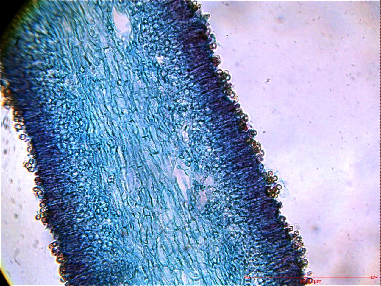

Hier ein Bresser-Präparat eines weißen Champignons (Agaricus arvensis)
Für ein gekauftes Präparat recht gut gelungen; Färbung vermutlich Bauwollblau.
Das Foto ist nur ein Schnellschuß und unbearbeitet.
