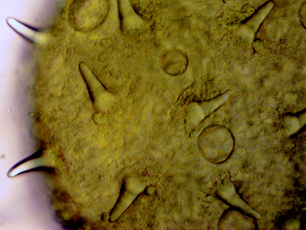

Hier ein Bild mit "Leitz-Trafo" als Stromquelle ohne (für mich) erkennbare Streifen.
Oberfläche Dalien-Pollen", 63-fach Leitz-Achromat, Touptek-Okularkamera mit "Tandem-Optik" (Plössl-Okular + 10x Periplan GF)
Gruß Carlos
