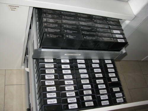

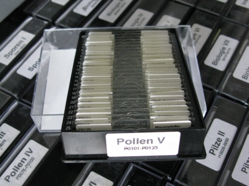

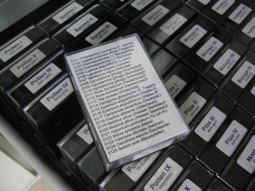

meiner einer verwendet schon seit alter Zeit die käuflichen Plastikkisten für 25 Objektträger (Jungner microthek).
Dadurch. dass ich sie wegen der Erreichbarkeit hochkant lagern muss, liegen die Präparate zwangsläuftig waagerecht.

Hallo Wolfgang,
Das ist aber eine beachtliche Sammlung! Und dann auch noch so ordentlich dokumentiert und platzsparend aufbewahrt.
Grüße Udo
Hallo Udo,
es läppert sich halt im Lauf der Jahre :-)
