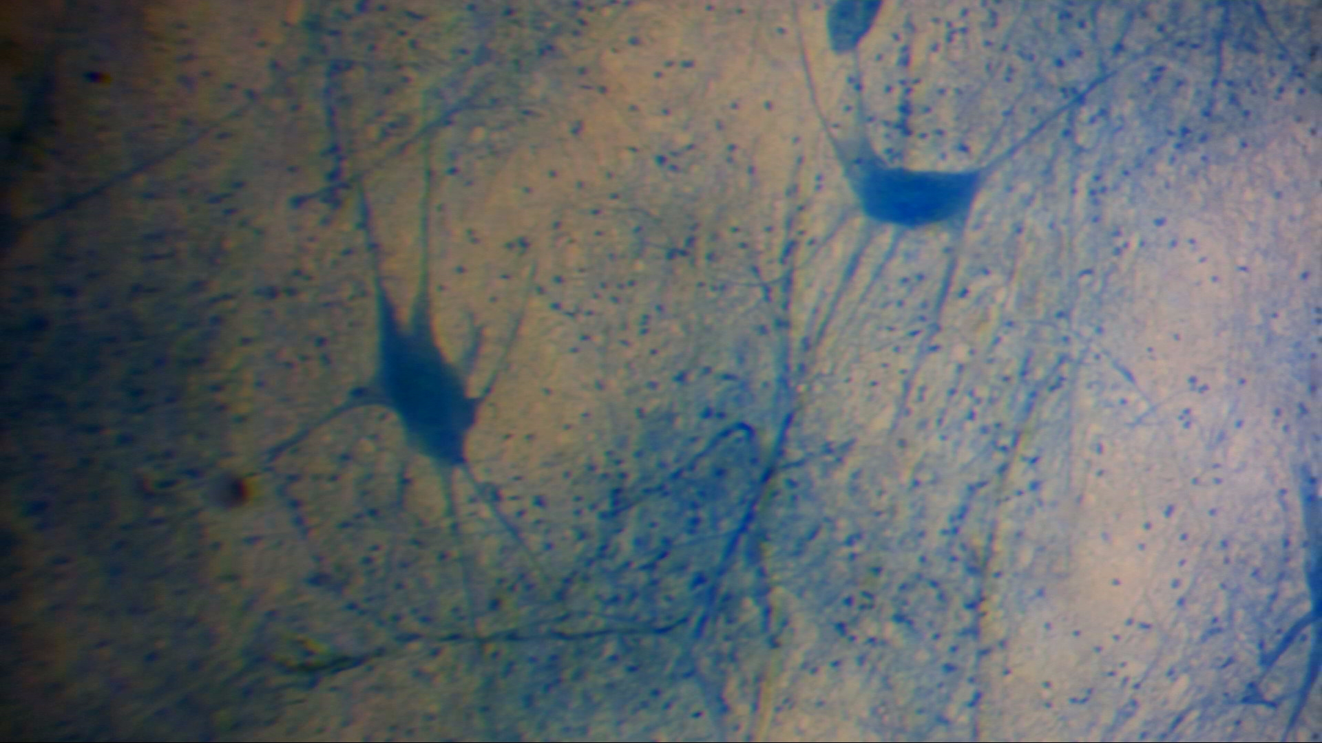

ich habe erste Tests mit der Panasonic GX8 im 4k-Modus gemacht.
30 Bilder/s während der Feintrieb  verstellt wird.
Funktioniert grundsätzlich, die ersten Ergebnisse lassen noch Raum für Verbesserungen.
Ich habe mit Picolay gestackt.
