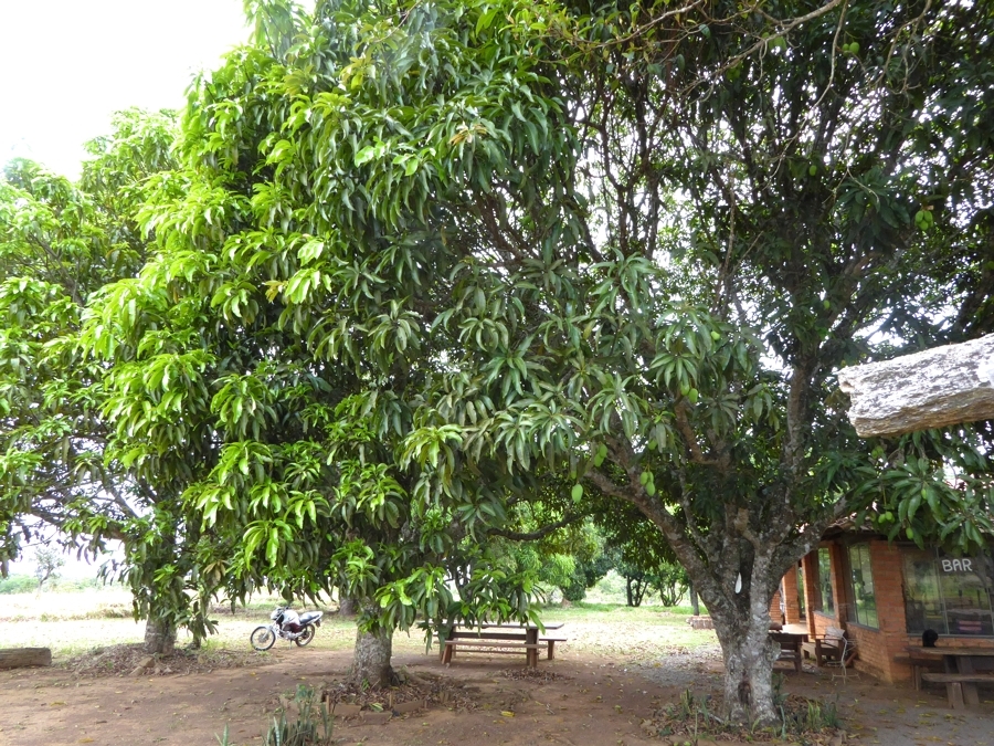

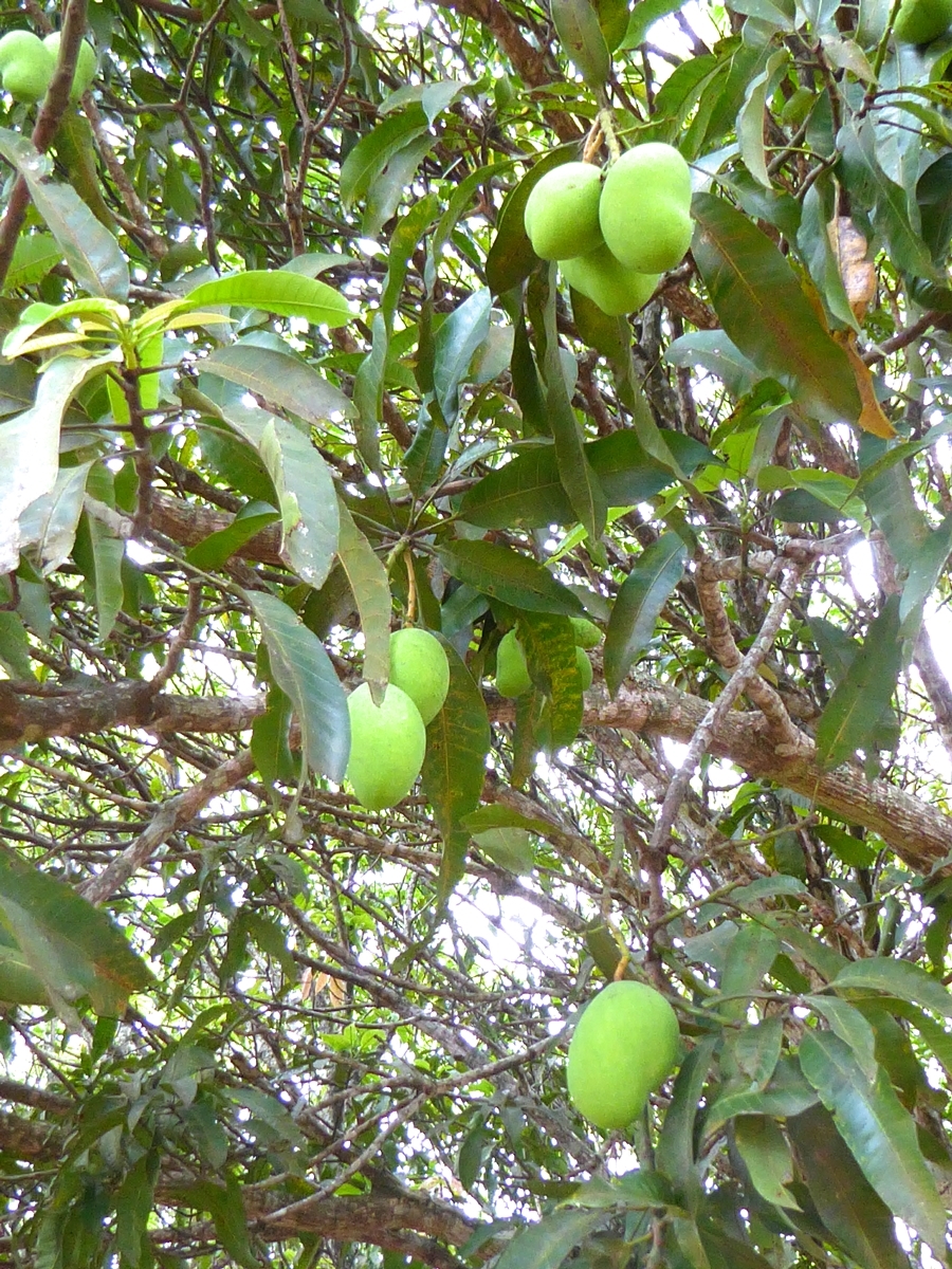

Bild 1 zeigt einen Mangobaum Baum, Bild 2 die Blätter im Detail. Früchte sind in Bild 3 zu sehen.
Bild 1 : der Baum

Bild 3 : die Früchte

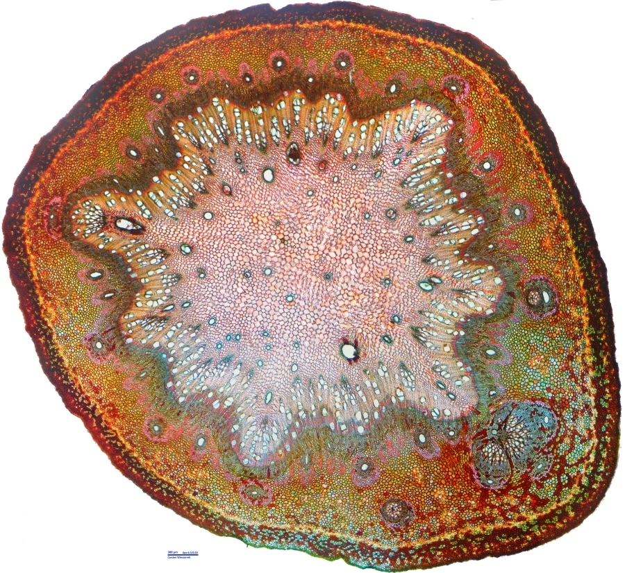

Bild 4 zeigt die gestitchte Übersichtaufnahme in 900 Pixel Breite. Das Originalbild ist 22000 x 20193 Pixel groß und kann hier herunter geladen werden (236 MB):
http://www.rheinflut1995.de/Fotos/Mikroskop/Mango/Mango_stitch_gross.jpg
Bild 4 : Übersicht über den Astquerschnitt

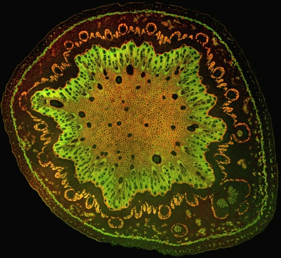

Bild 5 zeigt die Übersicht in Auflicht-Fluoreszenz. Auch dieses Bild in 900 Pixel Breite. Das Originalbild ist 22000 x 20232 Pixel groß und kann hier herunter geladen werden (174 MB):
http://www.rheinflut1995.de/Fotos/Mikroskop/Mango/Mango_uv_stitch_gross.jpg
Bild 5 : Übersicht über der Astquerschnitt im UV

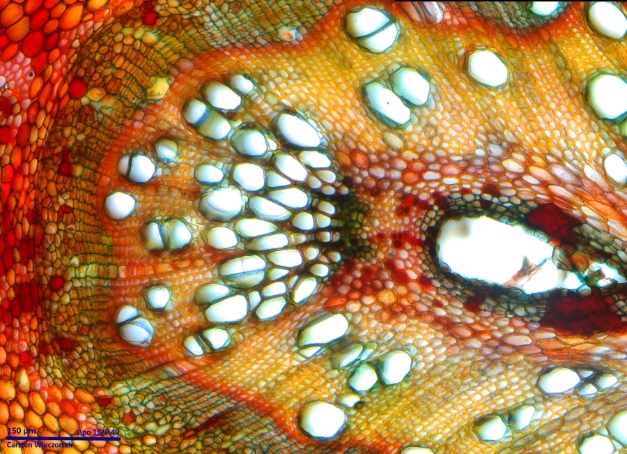

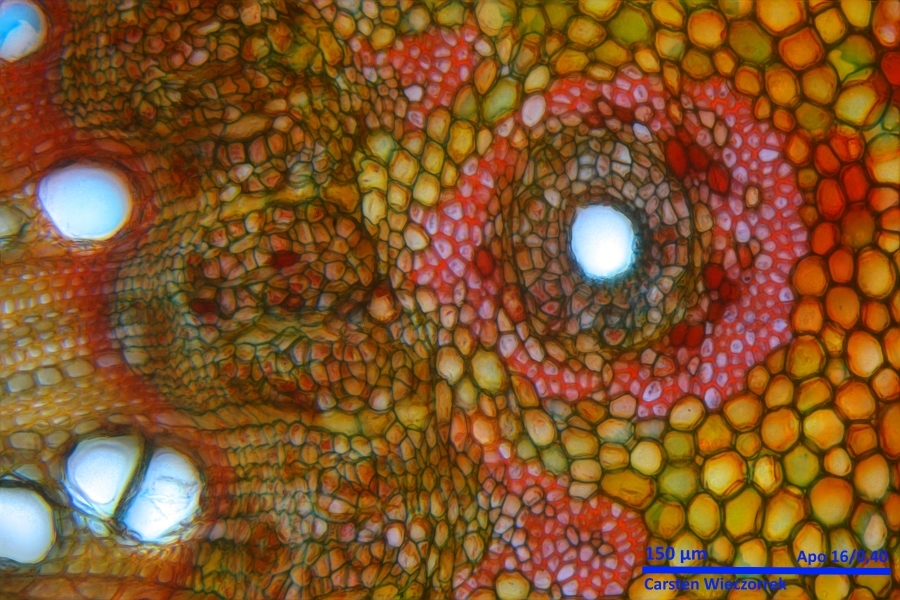

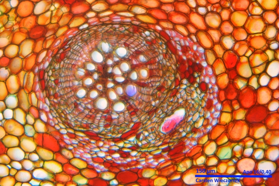

Bild 6 ist aus 5 Kacheln gestitched und mit dem 16/0,40 aufgenommen. Was es genau zeigt, weiss ich nicht.
Bild 7 ist mit dem 16/0,40 aufgenommen. Auch dieses Element und seine Position im Schnitt sind mir etwas rätselhaft. Es scheint sich aber um Xylem-Gewebe mit Tracheen zu handeln.

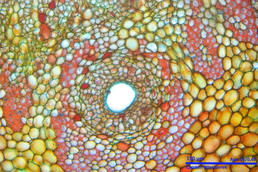

Bild 8 ist mit dem 16/0,40 aufgenommen. Ein Sekretgang?

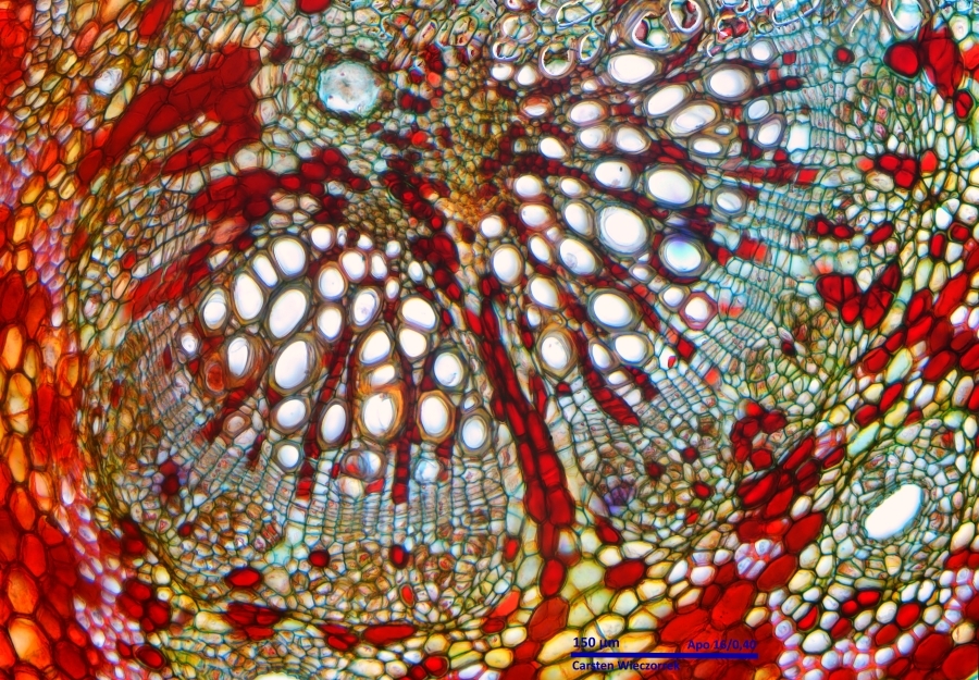

Bild 9 ist auch aus 4 Kacheln gestitched und mit dem 16/0,40 aufgenommen. Auch das ist Xylem-Gewebe mit Tracheen.
Bild 10 ist mit dem 16/0,40 aufgenommen. Wieder ein Rätsel. Im linken Teil des Bildes ist das Xylem mit Tracheen zu sehen.

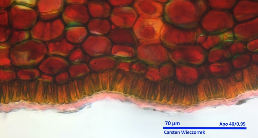

Bild 11 ist mit dem 40/0,95 aufgenommen. Es zeigt von unten nach oben die Cuticula, die palisadenartig angeordneten Epidermis-Zellen und Rindenparenchym.

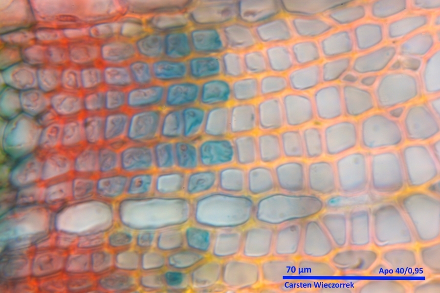

Bild 12 ist mit dem 40/0,95 aufgenommen, es ist eine Detailaufnahme aus dem Xylem.

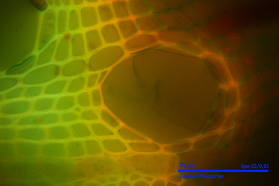

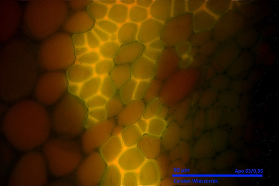

Bild 13 ist mit dem 63/0,95 aufgenommen. Es zeigt in Fluoreszenz Details aus dem (verm.) Phloem-Teil des Astes.
Bild 14 ist mit dem 63/0,95 aufgenommen. Es zeigt eine Fluoreszenzansicht des Xylems mit grosser Trachee.

Lieber Carsten,
wieder eine schöne Dokumentation! Und Mango hatten wir auch noch nicht.
Die "Nebenleitbündel" im Spross sind m.E. Blattspuren und die mango hat Tracheen - die leistungsfähigere Variante der Tracheiden.
Der Sekretgang ist richtig erkannt.
