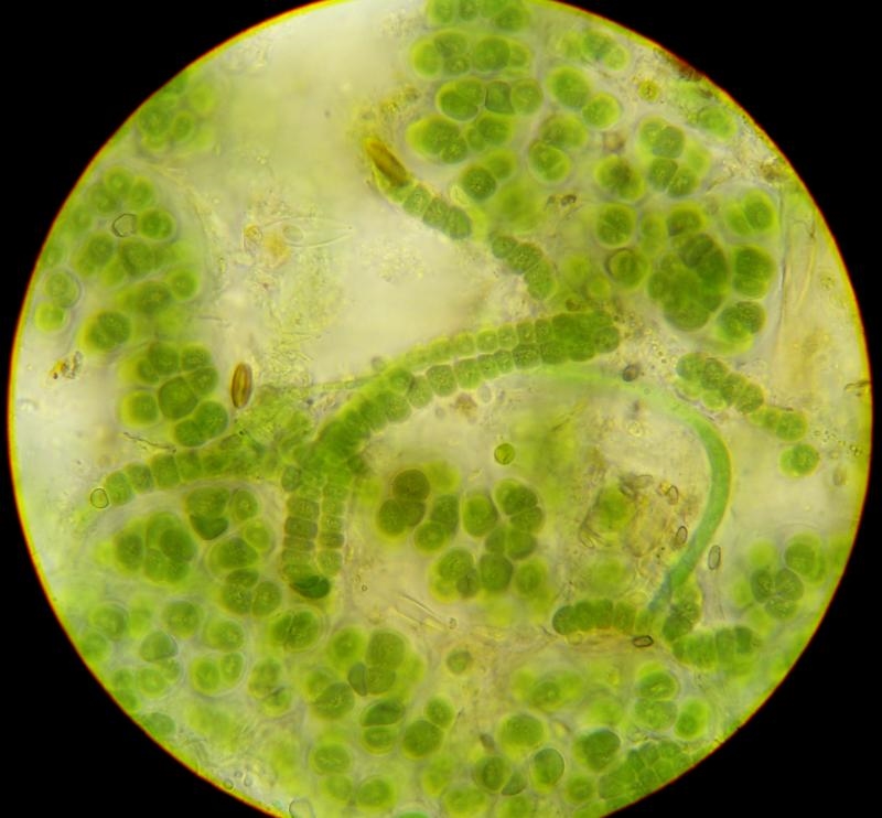

Ich habe mal ausprobiert wie es in der Praxis aussieht. Die Objektive: Leitz 100x Achromat (37 mm), Olympus 100x Achromat (37 mm) . Okular: Olympus WF10x. Stativ: Olympus GB. Kamera: Handycam.
Noch die Grössere Bilder:
Leitz 100:
Olympus 100:
Beste Grüsse,
