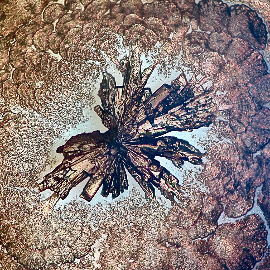

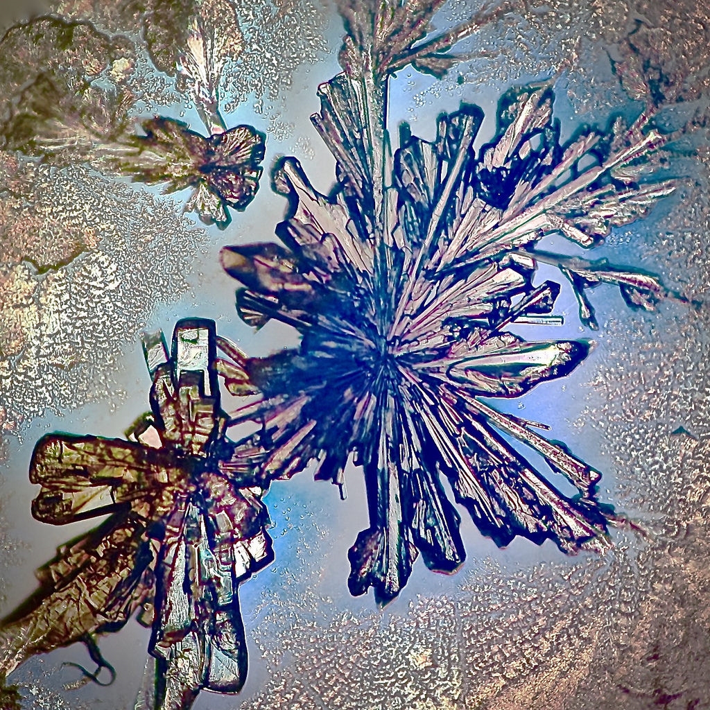

Hallo Mikrofreunde,
das Präparat hat sich nach 2 Tagen Standzeit etwas geändert. Nachstehend vier Fotos vom jetzigen Zustand:

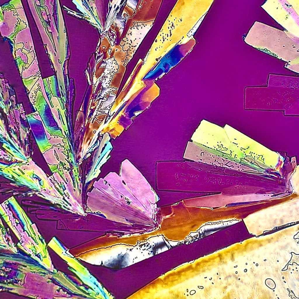

angeregt durch die sehr schönen Bilder bei " Ebenfalls winterlich stimmende Ascorbinsäure " von Christian 3000, habe ich mich erneut mit
der Kristallisation von Vitamin C beschäftigt. Da mein 19 Jahre altes Ascorbinsäure-Pulver durch " Oxidation vergammelt ist " ( O-Ton Klaus ),
habe ich jetzt in der Apotheke für neue Versuche 100 g bis 2018 haltbares A-Pulver gekauft.
Damit konnten neue Verdunstungspräparate mit und ohne Deckglas angefertigt werden. Da die Verdunstungspräparate für Ergebnisse Zeit
brauchen, habe ich inzwischen ein Schmelzpräparat hergestellt und untersucht.

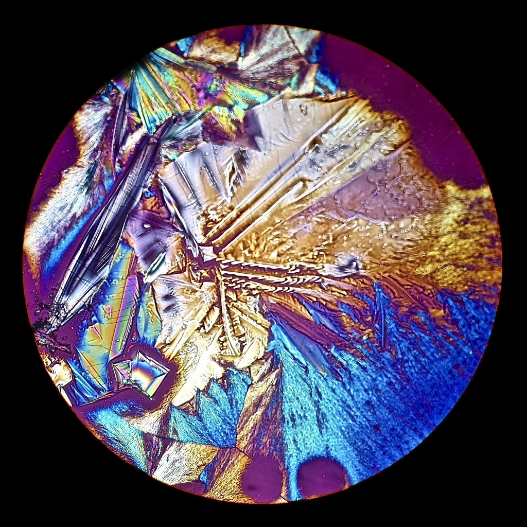

Für das Schmelzpräparat wurde ein Lösungsgemisch aus Ascorbinsäure und Wasser auf den Objektträger getropft, mit einem Deckglas
eingedeckt und über einem brennenden Teelicht vorsichtig erhitzt. Nachstehend zeige ich davon drei farbenfrohe Bilder.
DL-POL + und Lambda  •  PL APO 16/0.40  •  Sehfeld ø ≈ 1,4 mm.
Viel Spaß beim Anschauen.
Jürgen aus Hemer

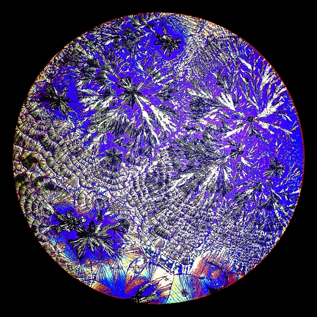

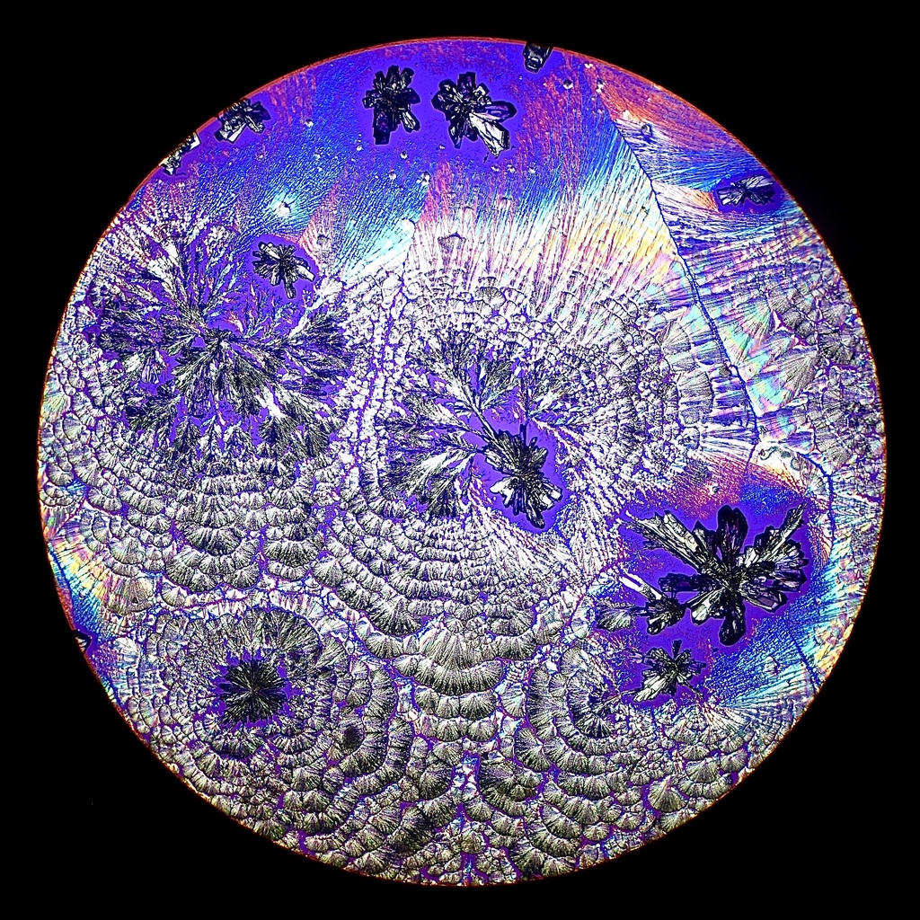

Schrodt
Hallo Mikrofreunde,

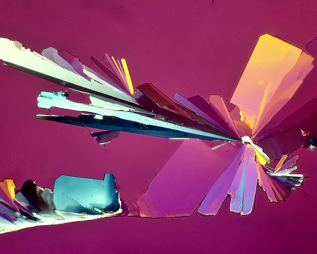

das neue Verdunstungspräparat ohne Deckglas hat jetzt schon in polarisiertem Licht eine schöne Kristallisation. Nachstehend zeige ich
davon fünf Bilder. DL - POL  •  PL APO 6.3/0.20  •  Sehfeld ø ≈ 4,4 mm.
Jürgen aus Hemer

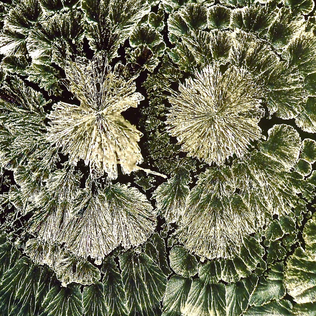

Noch eine Ergänzung zum neuen Verdunstungspräparat ohne Deckglas !
" Spiegelreflexmikroskopie "
Die Verdunstungspräparate ohne Deckglas haben eine größere Schichtdicke als die Deckglaspräparate, bei denen durch das Auflegen des Deckglases
eine dünnere Schichtdicke entsteht.
Die Spiegelreflexmikroskopie mit Auflicht-Interferenzkontrast ist bei der größeren Schichtdicke gut geeignet, die Oberfläche plastisch abzubilden.
Nachstehend zeige ich daher beispielhaft auch ein Mikrofoto von dem neuen Verdunstungspräparat ohne Deckglas mit Spiegelrefexmikroskopie.
Jürgen aus Hemer

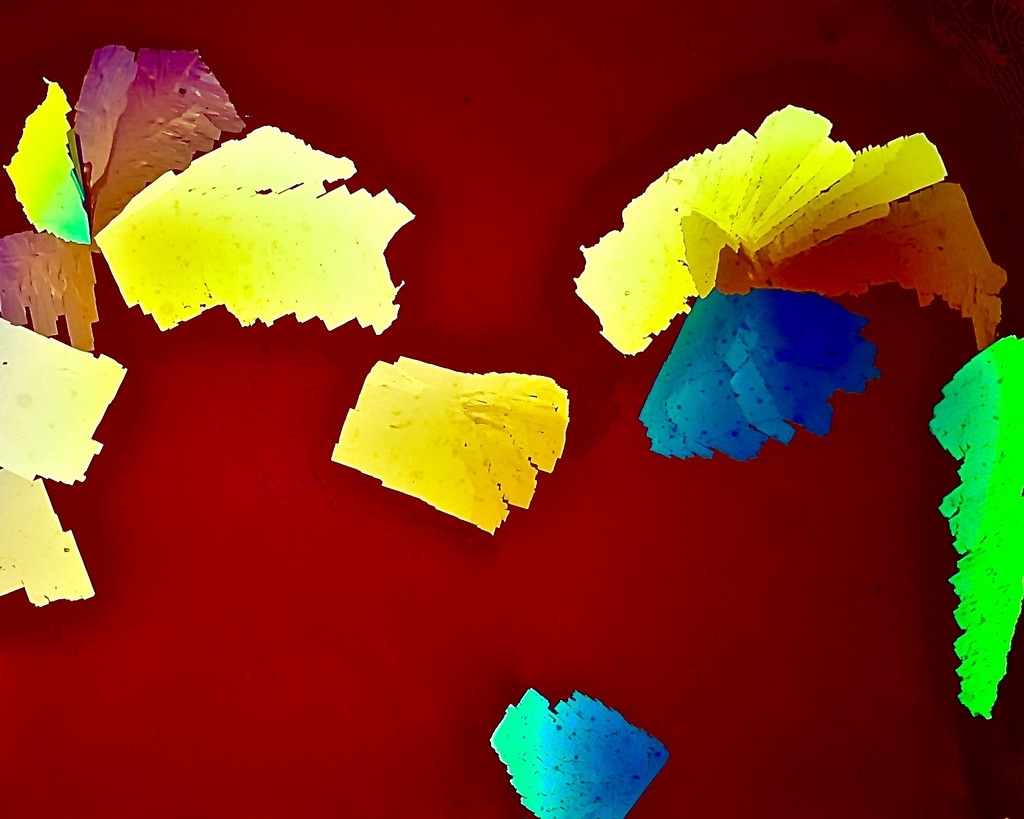

Hallo Mikrofreunde,
das erste Verdunstungspräparat mit Deckglas und " fettem Lösungsgemisch " zeigt die ersten Kristalle. Nachstehend zeige ich davon 3 Bilder.
DL-POL + und Lambda •  PL APO 16/0.40.
Das zweite später hergestellte Verdunstungspräparat mit Deckglas und " magerem Lösungsgemisch " zeigt noch keine Kristallisation.
Jürgen aus Hemer

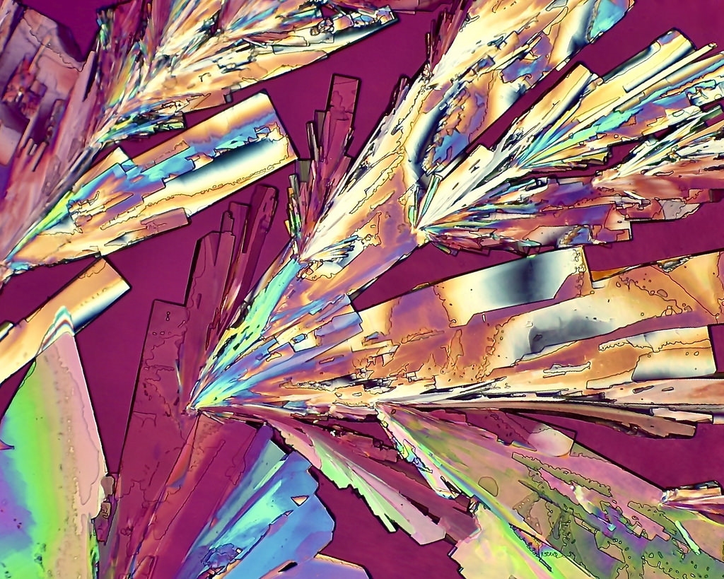

Hallo Mikrofreunde,
das zweite Verdunstungspräparat mit Deckglas und magerem Lösungsgemisch zeigt jetzt auch eine Kristallisation mit ähnlichen Kristallen wie
beim fetten Lösungsgemisch. Nachstehend zeige ich 8 Bilder von beiden Präparaten.
Es ist mir jedoch nicht gelungen die gleichen Kristallformen zu erzeugen wie beim Beitrag " Ebenfalls winterlich stimmende Ascorbinsäure "
von Christian 3000. Die Kristallisation ist eben immer für Überraschungen gut !
Jürgen aus Hemer
