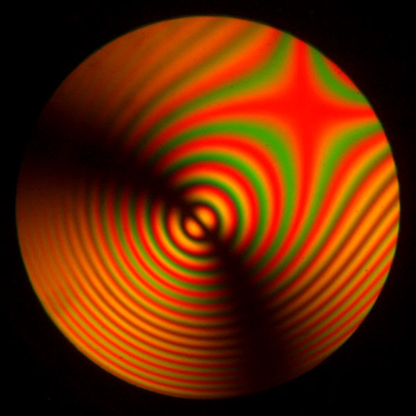

          Was mag das wohl Schönes sein ?

Hallo Hinrich.
Ich sage mal ein Kristall. ;D ;)
Dünnschliffbohrer
Ein zweiachsiger, vieleicht was organisches wie z.B. der wieder auskristallisierte Puderzucker vom vertrockneten Weihnachtsstollen?
Hallo Herr Husemann,
verraten Sie bitte noch etwas mehr? Zweiachsig und, nehme ich an, mit deutlicher Eigenfarbe ...

Hallo Ratende,
es handelt sich um konoskopische Bilder von Kristallen "Feinen Zuckers" einer renommierten Zucker-Firma mit normaler weisser Beleuchtung und Objektiven hoher NA ; dazu hier noch eimal in "ganz groß" eins mit Rotlicht (ca. 630 nm).

Nachtrag: Ich habe es auch noch in grün (ca. 550 nm)
wie erklärt sich die von mir empfundene ,,Rotlastigkeit" bei weißem Licht? Ist das ein Effekt konventioneller Glühfadenbeleuchtung?
Saccharose, LED weiß
hinrich husemann
Kann schon sein. Der Rotanteil beim Licht der Glühlampen ist wegen derer relativ niedrigen Temperatur ausgeprägter; bei den LEDs ist meines Wissens aber oft der Grünanteil relativ schwach.
