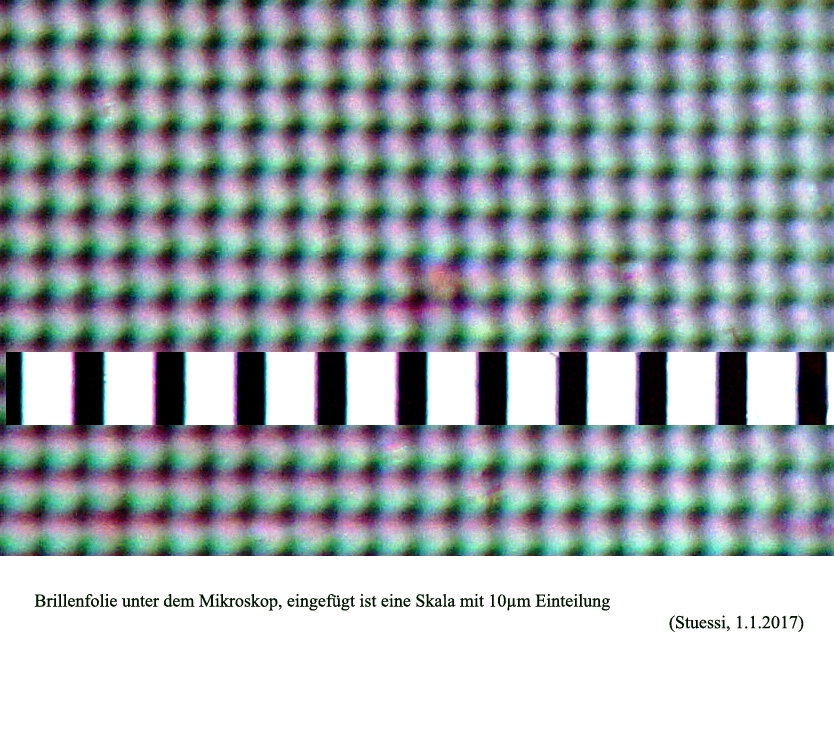

Unter dem Mikroskop sieht man dieses Punktmuster:
