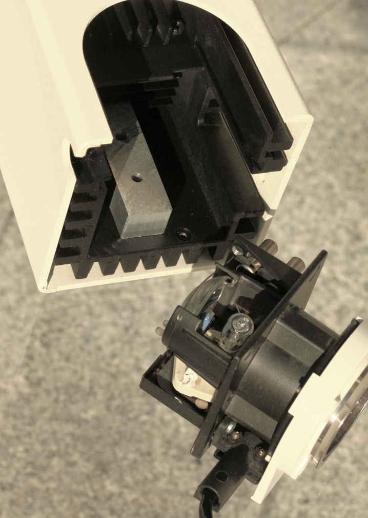

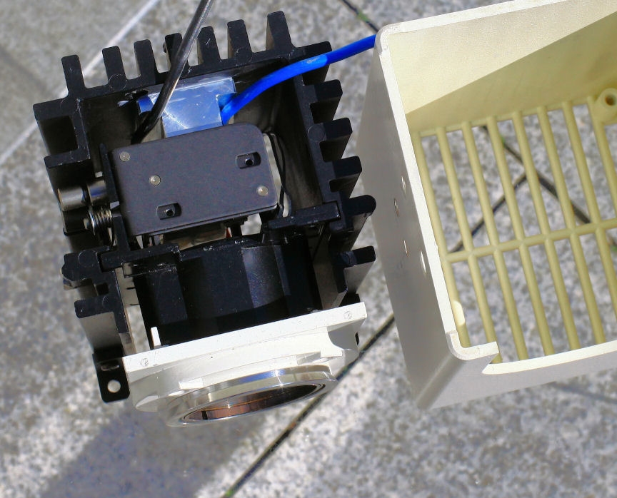

der Spiegel lässt sich problemlos aus- und wieder einbauen - und falls was passieren sollte: Ich habe sämtliche ausgebauten Teile noch in der Schublade und würde sie ggf. gerne spenden.
Damit klar wird, dass meine Kommentare nicht nur auf rein theoretischer Basis erfolgen, hier 2 Fotos (zwar von der krankenhauscremfarbenen Axioleuchte, sie ist aber identisch mit der alten lichtgrauen).
Das erste zeigt die Lampeneinheit aus dem Gehäuseteil entnommen und um 90° verdreht dazu, damit alles sichtbar ist.
Am Gehäuse ist versuchsweise schon ein Aluklotz als LED-Träger angeschraubt.
Das zweite zeigt das ganze zusammengesetzt und vor der endgültigen Kabelverlegung. Spiegel und Lampenfassung sind (schadlos) demontiert, sodass die Fassungs-/Kollektoreinheit über den Aluklotz (hier die Endversion) geschoben werden kann. Vorteil: sehr gute Wärmeableitung, Nachteil: die Zentrierschrauben können nicht mehr benutzt werden. Das hat allerdings praktisch keine Nachteile gebracht, denn einmal justiert verstellt sich da nix mehr - man muss ja die Lampe nicht mehr wechseln. Fokussierung wie bisher über den Lampenkollektor.
Es lässt sich sicher eine Aluklotzkonstruktion machen, bei der Lampenfassung und Spiegel erhalten bleiben können, aber da ich schon mal den Aufwand getreiben hatte doch etwas mehr Licht aus der Dicklampe  herauskommen. Zumindest beim DIK kann man einen 3 A-Betrieb gelegentlich gut brauchen.
