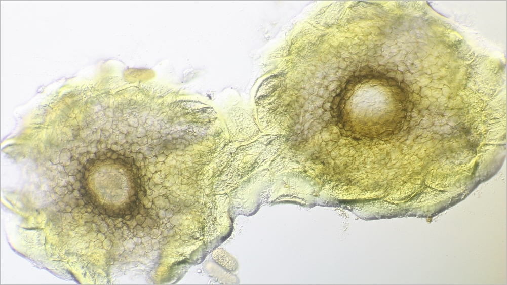

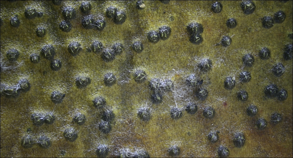

Viscum album wird von Sphaeropsis visci befallen. Sprossachsen und Laubblätter sind dann mit Sporenbehältern (Pyknidien) übersät, in denen asexuelle Sporen (Konidien) gebildet werden.
Schnitt durch den oberen Teil zweier Pyknidien mit Ostiolen zur Konidienfreisetzung.

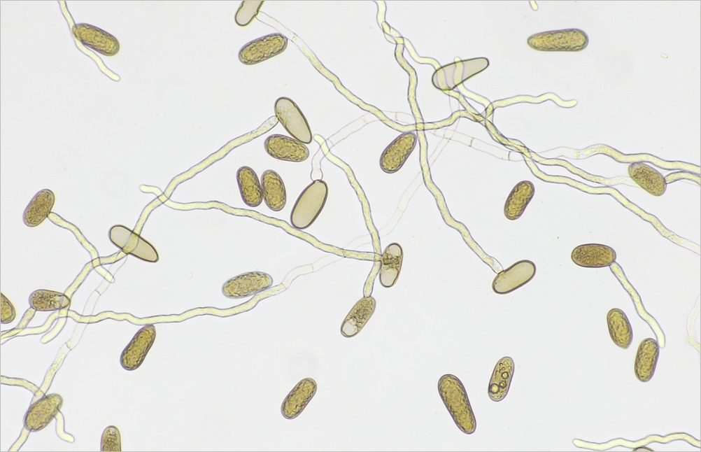

Offenbar waren etliche Pyknidien vollreif, denn durch das Einweichen eines Mistelblatts wurden Unmengen der der großen Konidien freigesetzt, die zu keimen begannen.

Hallo Heiko,
wiederum eine interessante Doku.

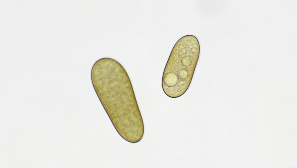

Liegen die Objekte in Wasser und wurde das dritte Bild mit schiefer Beleuchtung gemacht?
Gruss Arnold

Hallo Jürgen und Arnold,
danke Euch für die netten Worte.
Ja, es handelt sich um Frischpräparate in Wasser, alle schief beleuchtet. Die Objektive reagieren dabei unterschiedlich, das 16er besonders gefällig.
Hier noch einmal zwei Konidien mit dem 40er, ebenfalls schief beleuchtet:

Ich habe schon mehrfach Misteln geerntet und geschnitten, aber diesen Parasiten noch nie darauf gefunden.

befallene Blätter und Zweige findend man abgefallen unter dem Wirtsbaum:

Eine Frage: wenn die "Großaufnahme" mit dem 40er gemacht wurde mit welchem dann die 2. von oben? Sind die so groß?

Die Konidien sind so groß, dass man sie im Gelände schon mit bloßem Auge erkennt. ;) Deshalb hab' ich auch nicht gemessen, laut Literatur um die 50µm.
