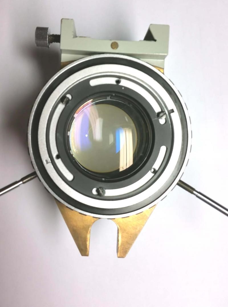

weiß jemand, woher die deutlich gelbgrünliche Tönung der optischen Elemente (Kondensoren, Tuben) aller Mikroskope der Mikroval-Serie (Amplival etc.) kommt? Sie ist so deutlich, dass das Bild selbst mit einem Blaufilter noch gelblich erscheint und selbst eine Weißlicht-LED mit hoher K-Zahl immer noch zu einem gelblichen Bild führt?

was ich meine, ist aber eine "Besonderheit". Ich kenne ja nun viele Mikroskope aller möglichen Altersklassen und Hersteller, aber so eine massive "Tönung" wie bei der Mikroval-Serie kenne ich von keinerlei optischen Mikroskopkomponenten anderer Hersteller oder Generationen. Es betrifft auch keine absolut hochrechenden Linsen, sondern vor allem die Kondensoren (und wohl Elemente der Tuben). Eigentlich kenne ich eine solch starke Tönung nur noch von dem MBS-10-Stemis.
Bei diesen Gläsern muss schon etwas "anders" sein als bei sonstigen in der Mikroskopfertigung aktuell und früher verwendeten Gläsern.
