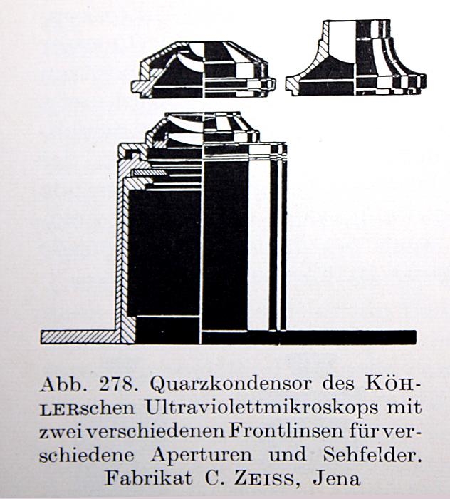

Frage an Zeiss Jena Kenner.
Ein alter CZJ Quarzkondensor soll zum Einsatz kommen. Abgebildet im Michel von 1962. Alle 3 Teile tragen die Nr. 16622.
Es gibt sonst leider keine weiteren Angaben. Selbst gemessen habe ich den
Grundkörper mit f = 18mm und NA = 0,32
Grundkörper mit 1. Linse f = 7mm und NA = 0,85
Grundkörper mit 2. Linse f = 4,4mm und NA = 1,25
Die Messungen der Brennweiten liegen sicher bei +/- 5% , die NA-Bestimmung wurden durch Vergleiche mit Objektiven von 60/0,85 , 63/0,9 , 40/0,95 , 40/1,0 Öl und 90/1,4 Öl ermittelt. Zur Fehlerbreite kann ich keine Angaben machen.
Es wäre schön, wenn ich noch einige Ergänzungen erhalten könnte.
Nach Adaption als Quarzkondensor für das BH-2 Olympus wird er in Verbindung mit der Nichia für UV-Aufnahmen eingesetzt. Die Transmission ist etwas höher als der original BH-2 Kondensor (7-linsig) und die kürzere Brennweite kommt der opt. Anpassung sehr entgegen.

Hallo Herr Höbel,
ich habe einen alten Katalog als Kopie über die "Zeiss-Mikroskope", in dem dieser Kondensor auch zu finden ist.
Die Angaben zu den Aperturen decken sich mit denen von Ihnen. Es wird dort unter anderem erwähnt, daß Objekte beleuchtet werden, die auf Quarzobjektträger liegen, aber das werden Sie sicher bereits wissen.
MfG. Nomarski

Hallo Herr Höbel,
nur zur Info, aus:
Durchlichtmikroskopie / Dr. Ludwig Otto / VEB Verlag / 1959
MfG
Frank Donat
