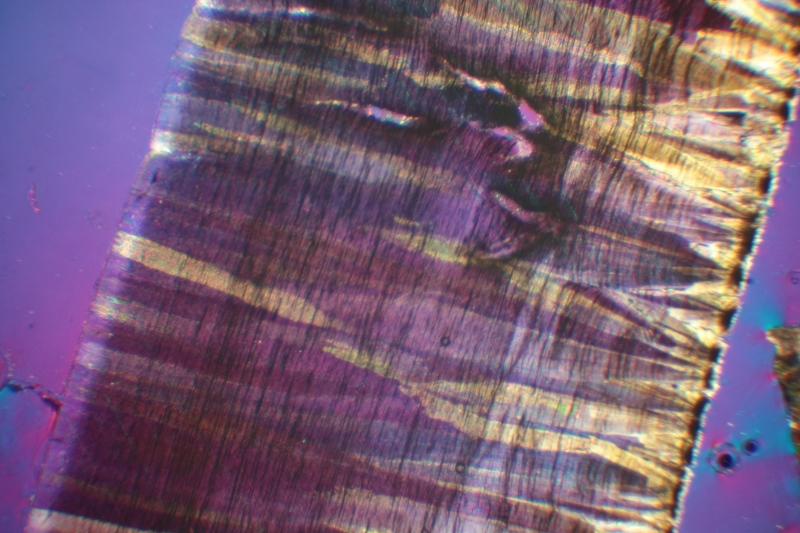

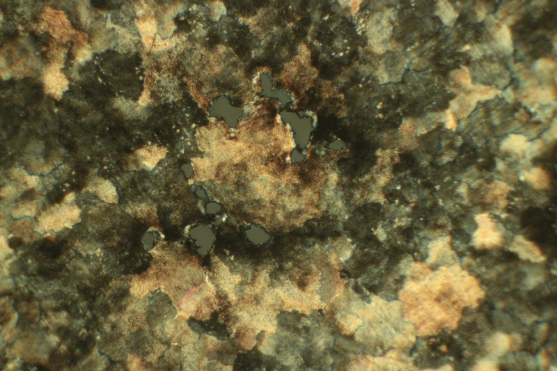

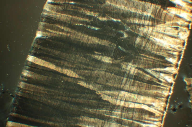

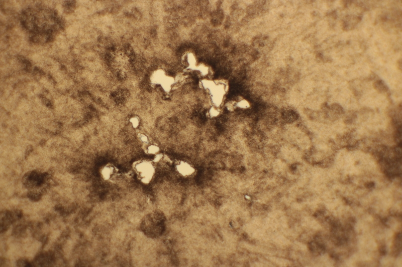

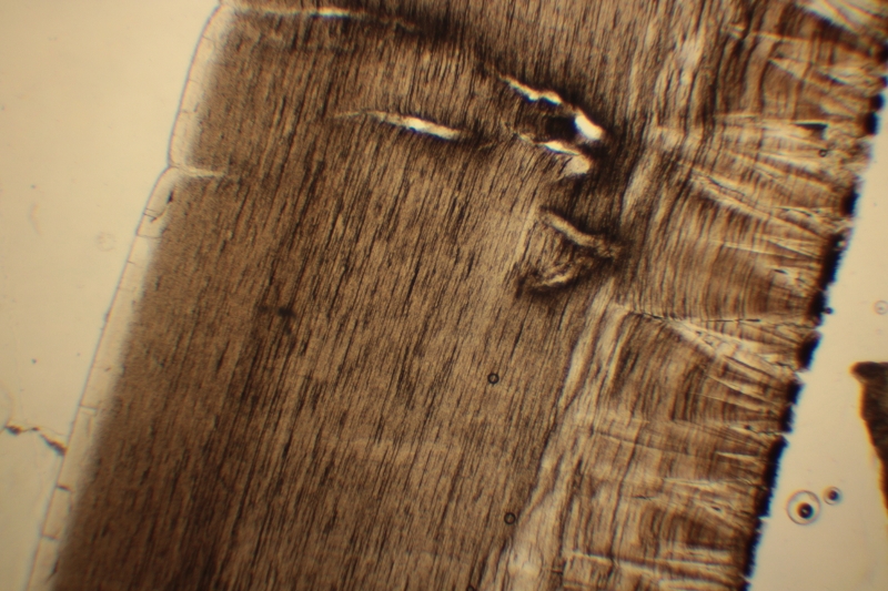

kleine Splitter von Straßeneierschale habe ich in 2-K-Kunstharz aus dem Baumarkt eingegossen. Als Form diente ein Kronkorken , der mit Alufolie ausgekleidet war. Die nur etwa 3mm dicke Kunstharzscheibe habe ich auf Nass-Schleifpaier angeschliffen (Körnungen von 180 bis 1200), mit UV-Kleber auf einen Dünnschliffobjektträger geklebt und dann bis auf etwa 30...50µm heruntergeschliffen. Ich habe immer 3 Bilder zu einer GIF-Animation verarbeitet: Einmal "normales" Durchlicht, einmal X-Pol, und einmal X-Pol mit Rot-I-Schieber. Erstes Bild: Ouerschnitt, zweites Bild: Tangential
Viel Freude beim Betrachten!
EDIT 5/2020: Das die Gif-Bilder nach Übernahme durch die Forensofware nicht mehr animiert wiedergegeben werden, bitte weiter unten schauen. Da gibt es die Einzelbilder.
Besonders interessant fand ich die kristallinen Strukturen im Querschnitt bei X-Pol-Beleuchtung und die klasterartige Anordnung der Poren im Tangentialschnitt.

vielen Dank fürs Zeigen! Ich hätte nicht damit gerechnet, dass die Einerschale im Querschnitt so eine inhomogene Struktur hat.
Deine Gif-Bilder sind wie immer klasse!
