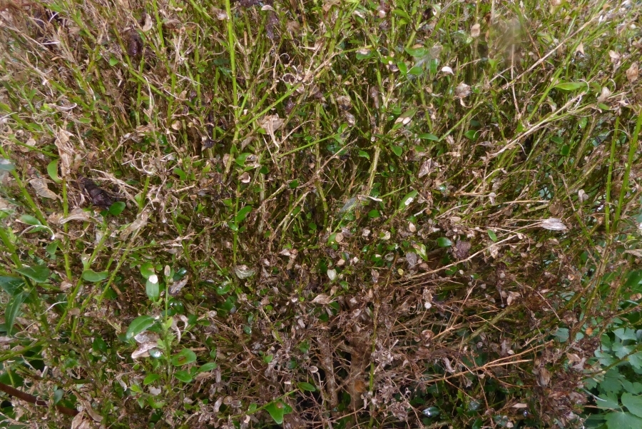

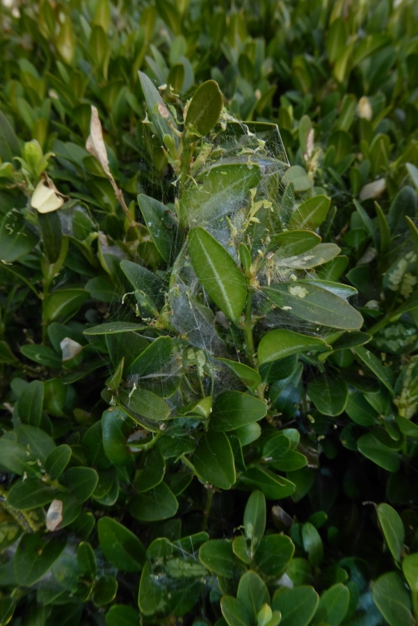

Bild 1: Ein typisches Gespinst am Bäumchen

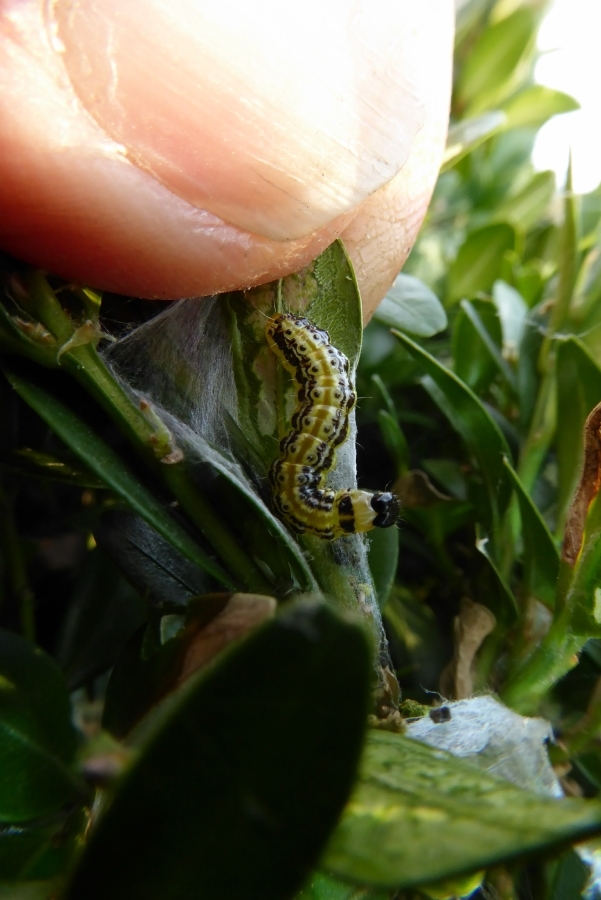

Bild 2: Die Raupe des Buchsbaum-Zünslers
Bild 3: So sieht es aus, wenn man zu spät handelt (das Viehzeug frist nämlich nicht nur die grünen Blätter, sondern entrindet gleich den Ast mit)

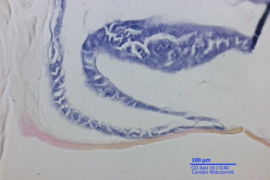

Die Raupen wurden 3 Tage in AFE eingelegt, dann 24 h 80% Ethanol, 24 h 96% Ethanol, 2 mal je 24 h Isopropanol, 2 mal je 24 h 50%Iso/50% Paraffin bei 55°C, 2 mal 25 h Paraffin bei 65°C.

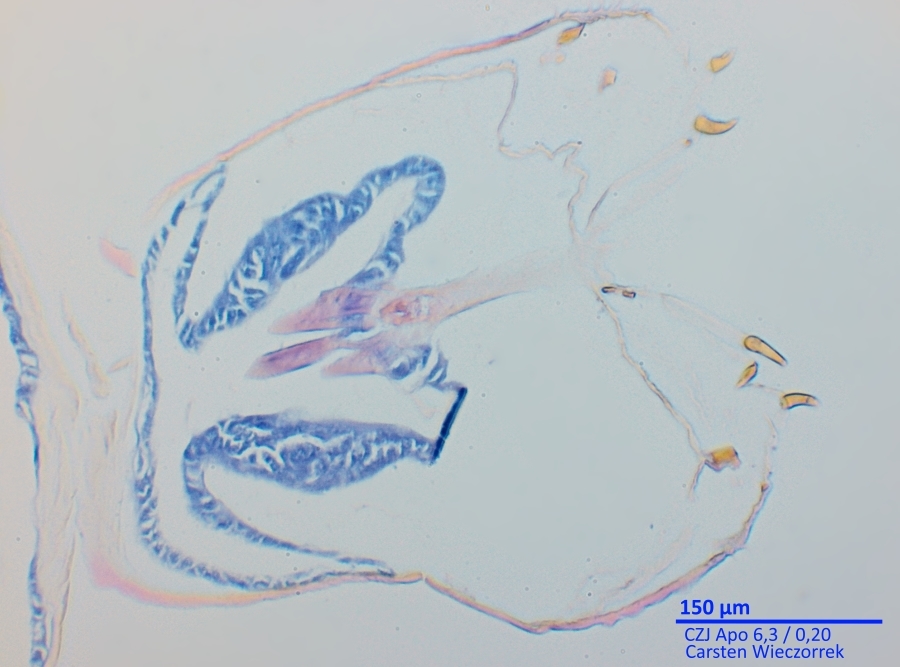

Geschnitten wurden 4 µm, Raupe längs. Ich zeige hier ein Bein des ersten Beinpaares. Was mich erstaunt, ist die große leere zwischen den Geweben. Hat die Prozedur das Bindegewebe zerstört, oder gibt es da viel Fettgewebe, das sich beim Entparaffinieren gleich mit gelöst hat?
Bild 4: erstes Bein mit Krallen, totale
Bild 5: erstes Bein mit Krallen, Detail

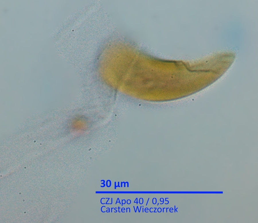

Bild 6: Kralle

Die Lehrstellen sind kein ausgewaschener Fettkörper. Von Zellverbund des Fettkörpers bleibt etwas, was Du auf Deinem Präparat finden müsstest.
Die Hohlräume, die Du auf Deinem Präparat siehst, sind einfach mit Hämolymphe, dem "Blut" der Insekten gefüllt, in dem die inneren Organe schwimmen und nahrungsmäßig versorgt werden, während die Sauerstoffversorgung über das Tracheensystem erfolgt.
Ich habe einmal ein Räupchen von nematus ribesii, der Stachelbeerwespe, geschnitten, das sieht an den von Dir gezeigten Stellen recht ähnlich aus. Bei Interesse könnte ich Dir das Bild heraussuchen und zum Vergleich posten.

ja, ist klar, habe ich gar nicht dran gedacht. Die haben ja keinen geschlossenen Blutkreislauf, und alles Blut oder besser Haemolymphe habe ich durch Paraffin ersetzt, und das bleibt dann als Hohlraum übrig. Sieht aber schon komisch aus - wenn einem die Erfahrung fehlt - dass die Organe so in der Luft schweben.
