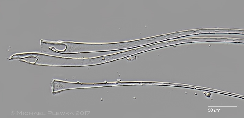

Prinzipiell erfolgt die Sprungbewegung nach dem Prinzip des Ruderboots. Die Springborsten selbst besitzen keine Muskeln. Sie sind optisch leer,  können  aber außen kleine Dornen aufweisen, wie man im folgenden Bild eines mazerierten Tiers erkennen kann:

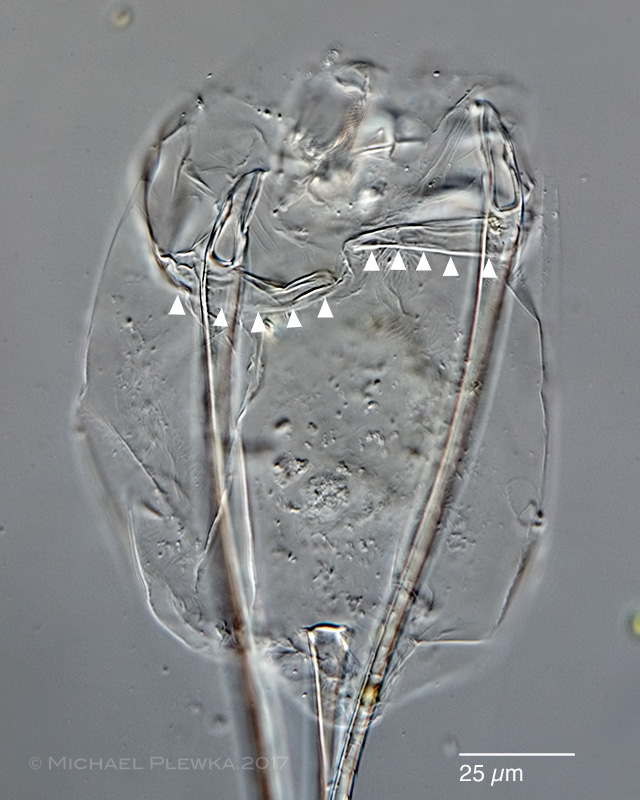

Die Springborsten sind Bildungen, genauer: Ausstülpungen der Epidermis und mit dieser durch  die zwei ,,Zinken" des gabelartigen Vorderteils flexibel verbunden. In der Seitenansicht auf dem folgenden Bild erkennt man weiterhin, dass der Vorderrand des Rumpfs stark kutikularisiert ist (markiert durch die Dreiecke):
Ebenfalls kann man das an einem mazerierten Tier erkennen:

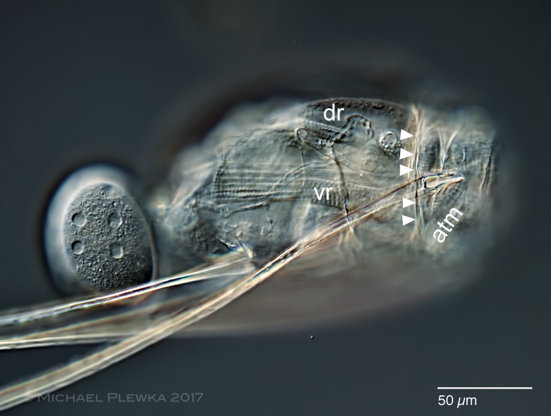

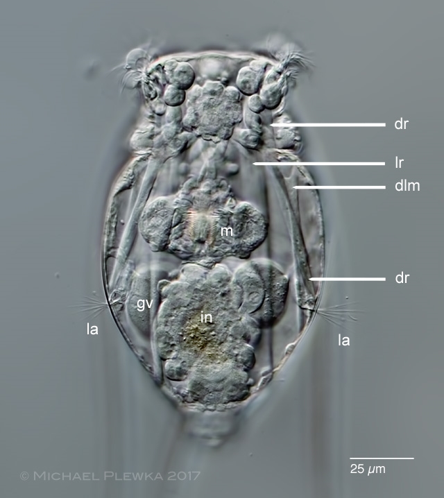

Diese Versteifung dient als Ruderlager (in diesem Fall: Keipen >> siehe Wikipedia), wenn Filinia den Kopf einzieht. Dieses wird durch die dorsalen (dr) und ventralen (vr) Retraktoren (erkennbar als quergestreifte Muskelbündel) sowie den vorderen Quermuskel (atm) bewirkt. Die Lage der Muskeln nochmals in Dorsoventralansicht:
Der vordere Teil der Springborste wird also nach hinten  quasi ins Körperinnere gezogen, dadurch klappt  der hintere Teil, der Borste nach vorn.
Der Rückzug des Kopfs führt somit zugleich zu einer Rückwärtsbewegung des gesamten Tiers durch den Ruderschlag. Eine schnelle Vorwärtsbewegung ist somit aber nicht möglich.

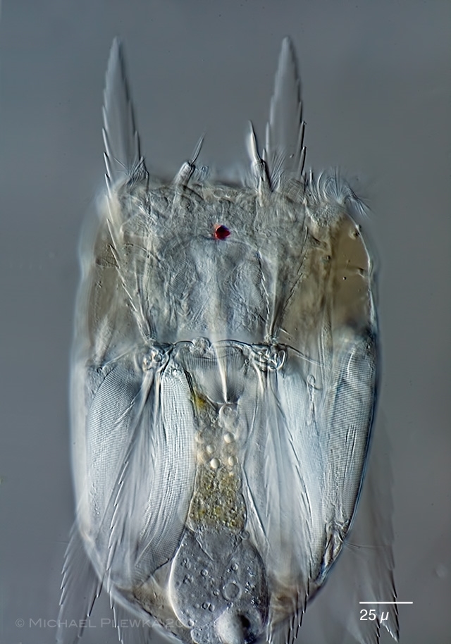

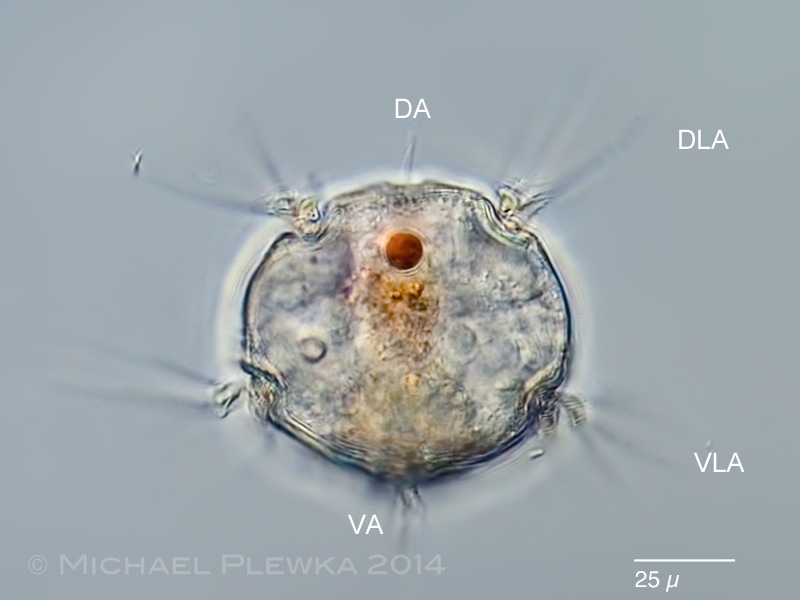

Das Grundprinzip des Ruderns ist auch bei Polyarthra verwirklicht, allerdings wesentlich komplexer als bei FiliniaPolyarthra besitzt insgesamt 12 ,,Paddel"  mit gezähntem Rand und artspezifischer Breite, die in Dreiergruppen an 4 Stellen des Rumpfs befestigt sind.  In der relativ ungewöhnlichen Perspektive als optischer Querschnitt kann man die Insertionsstellen erkennen (DLA: rückseitige seitliche Anhänge; VLA: bauchseitige seitliche Anhänge; bei P. vulgaris gibt es noch zwei kleinere ventrale Anhänge (VA), die aber nichts mit der Bewegung zu tun haben. DA: Rückentaster. Der orange Fleck ist ein Lipidtropfen). Die Insertionsstellen der rückseitigen (dorsalen) Paddel stehen enger zusammen als die der ventralen :

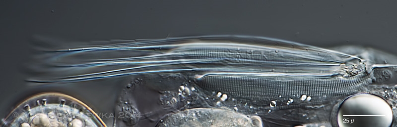

Das nächste Bild zeigt ein Trio der ventralen (bauchseitigen) Paddel, sowie die quergestreiften Muskeln, die diese Paddel antreiben.  Im Gegensatz zu Filinia besitzt Polyarthra für jedes Paddeltrio ein hochkomplexes Gelenk, wobei jedes Paddel einzeln aufgehängt ist. Man kann zumindest erahnen, dass die 3 Paddel im Ruhezustand übereinander angeordnet sind, ähnlich wie die zwei Flügelppare bei Käfern beispielsweise:
Wie auf dem folgenden Bild der dorsalen Paddel zu sehen ist, können diese auch einzeln bewegt werden. Da die Paddel übereinander liegen, können sie auch nur bedingt unabhängig voneinander bewegt werden, soll heißen, das am weitesten außen liegende Paddel wird als erstes bewegt; deshalb ist dieses Paddelpaar  auf diesem Bild nach vorn bzw. oben gestreckt. Wegen der  Anisotropie der quergestreiften Muskelfasern erscheinen diese zwischen den beiden Polarisatoren des DIKs in diesem Bild nahezu weiß.

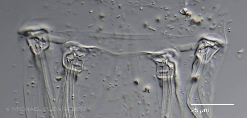

An dem nächsten Bild einer mazerierten Polyarthra kann man nochmals den komplexen Aufbau der Gelenke für die 4x3 Paddel erkennen:

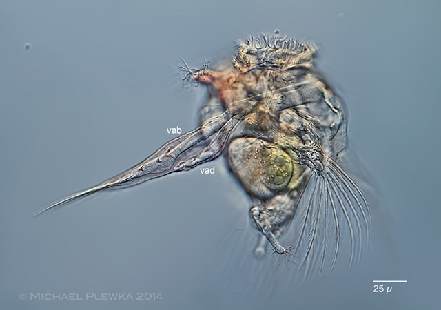

Hexarthra schließlich besitzt 6 Körperanhänge unterschiedlicher Größe, die mit langen, teilweise gefiederten Borsten versehen sind. Diese Körperanhänge stehen beim Schwimmen in alle Richtungen im Raum, so dass Mikrofotos kaum die gesamte  Form des Tieres erfassen können. Das Übersichtsbild zeigt Hexarthra in Seitenansicht.
Der unpaare Ventralanhang, im Bild links zu sehen, ist von allen Anhängen der größte, besitzt aber nicht so lange Borsten wie die anderen. Während bei Filinia und Polyarthra die relativ steifen Borsten bzw. Paddel indirekt angetrieben werden, sind die Körperanhänge bei Hexarthra intern mit quergestreiften Muskeln ausgestattet und an manchen Stellen flexibel (man beachte das wellenförmige Integument  im Bereich der  Beschriftungen im Ausschnittsbild). Man unterscheidet hier zwischen Abduktoren, die außen liegen, und Adduktoren, die innen liegen. Sowohl im Übersichtsbild als auch in dem Ausschnitt lässt sich erkennen, dass sich sie die Abduktoren (vab)  und Adduktoren (vad) des Ventralanhangs  in den Körper fortsetzen.
Die Kontraktion der antagonistisch wirkenden Muskeln in den Körperanängen ermöglicht die Sprungbewegungen, wobei gezielte Richtungsänderungen wohl eher nicht möglich sind; funktional tritt wohl eher ein Verwirrungseffekt bei Predatoren wie beispielsweise Asplanchna ein. Das letzte BIld zeigt den Ventralanhang in Dorsoventralansicht:

ein beeindruckender Beitrag. Der optische Querschnitt durch Polyarthra ist fantastisch. Wie hast du das hinbekommen? Das war doch nicht nur Glück, oder?

...vor allem natürlich das Glück, dass sich eines der vielen Viecher mal für einige Sekunden mit der Körperlängsachse parallel zu optischen Achse orientiert hat. Das Bild ist mit einem 15er Immersionsobjektiv (Neofluar) als Wasserimmersion aufgenommen und natürlich geblitzt.
