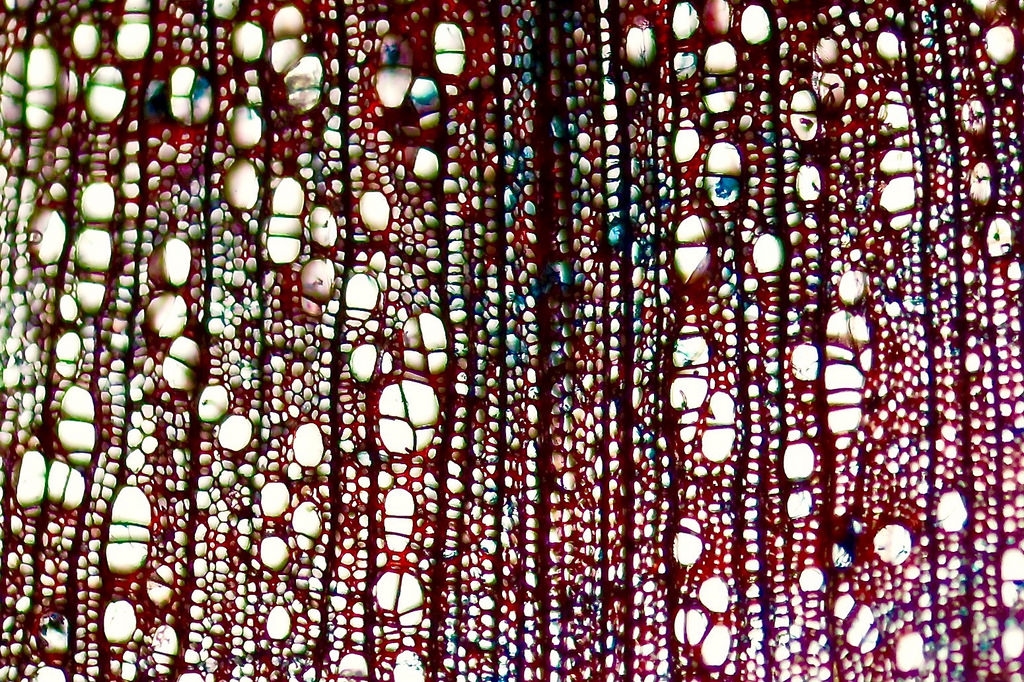

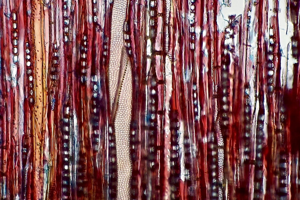

Hallo Mikrofreunde,

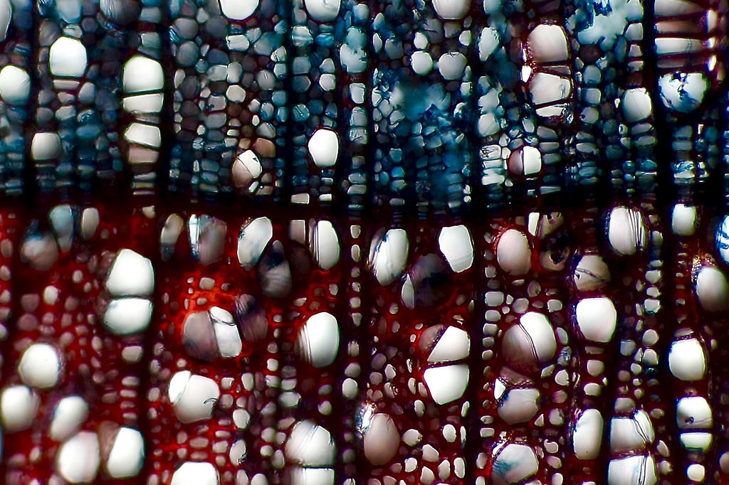

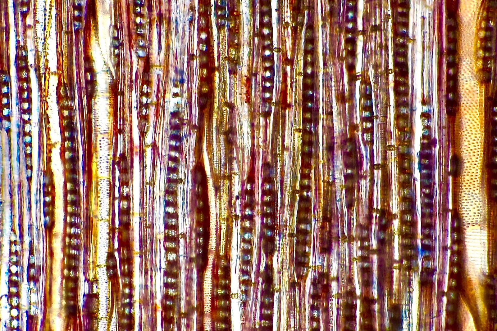

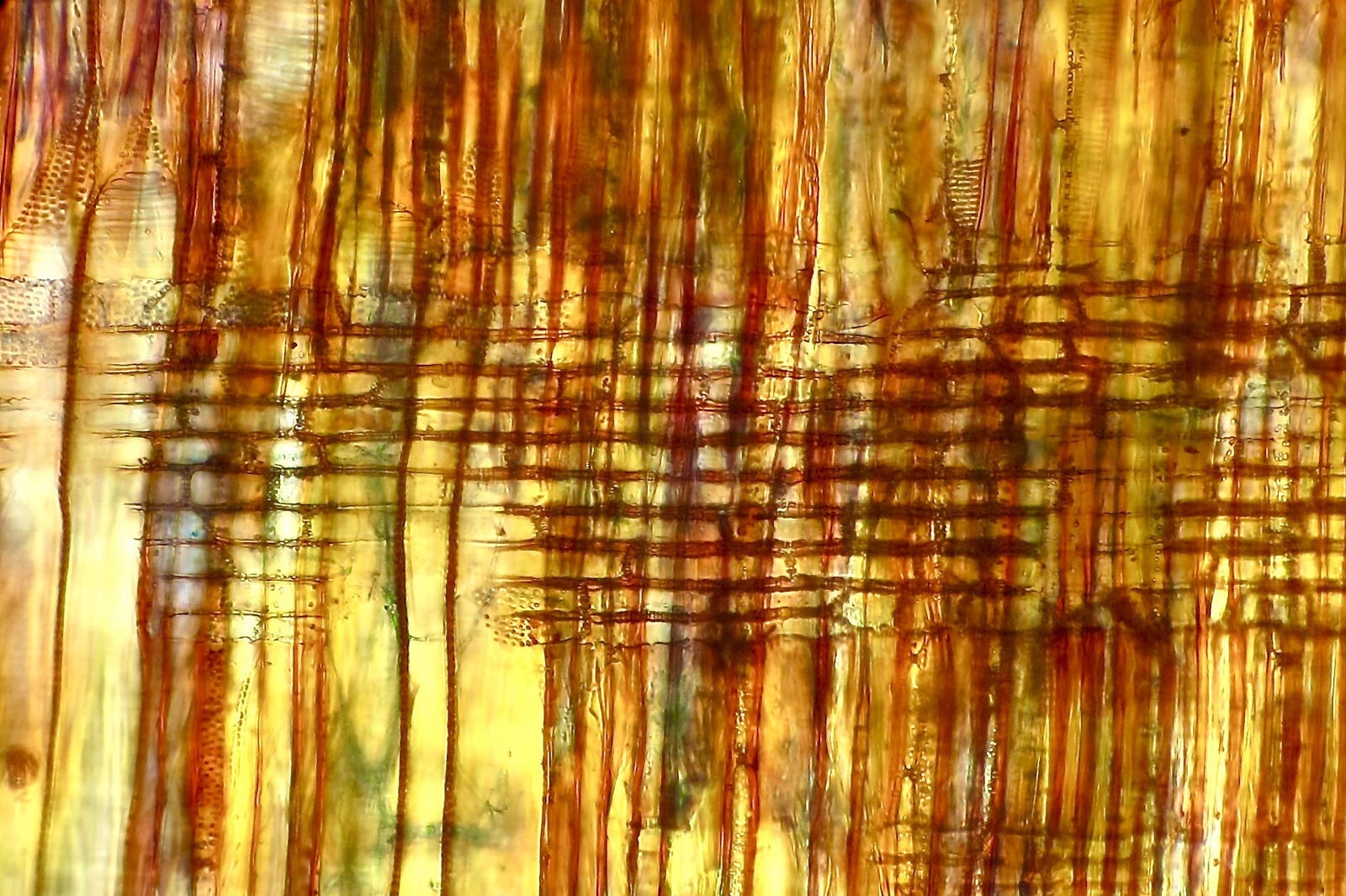

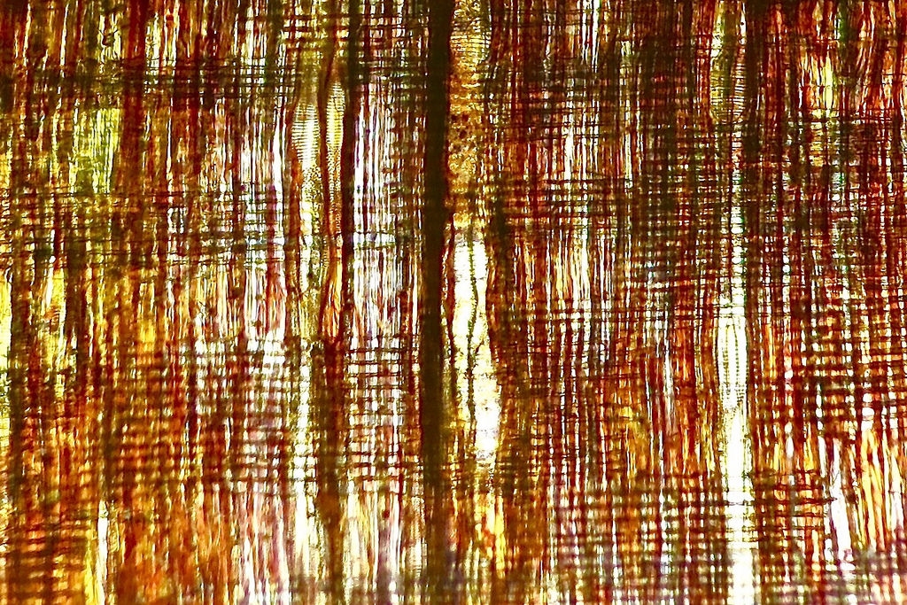

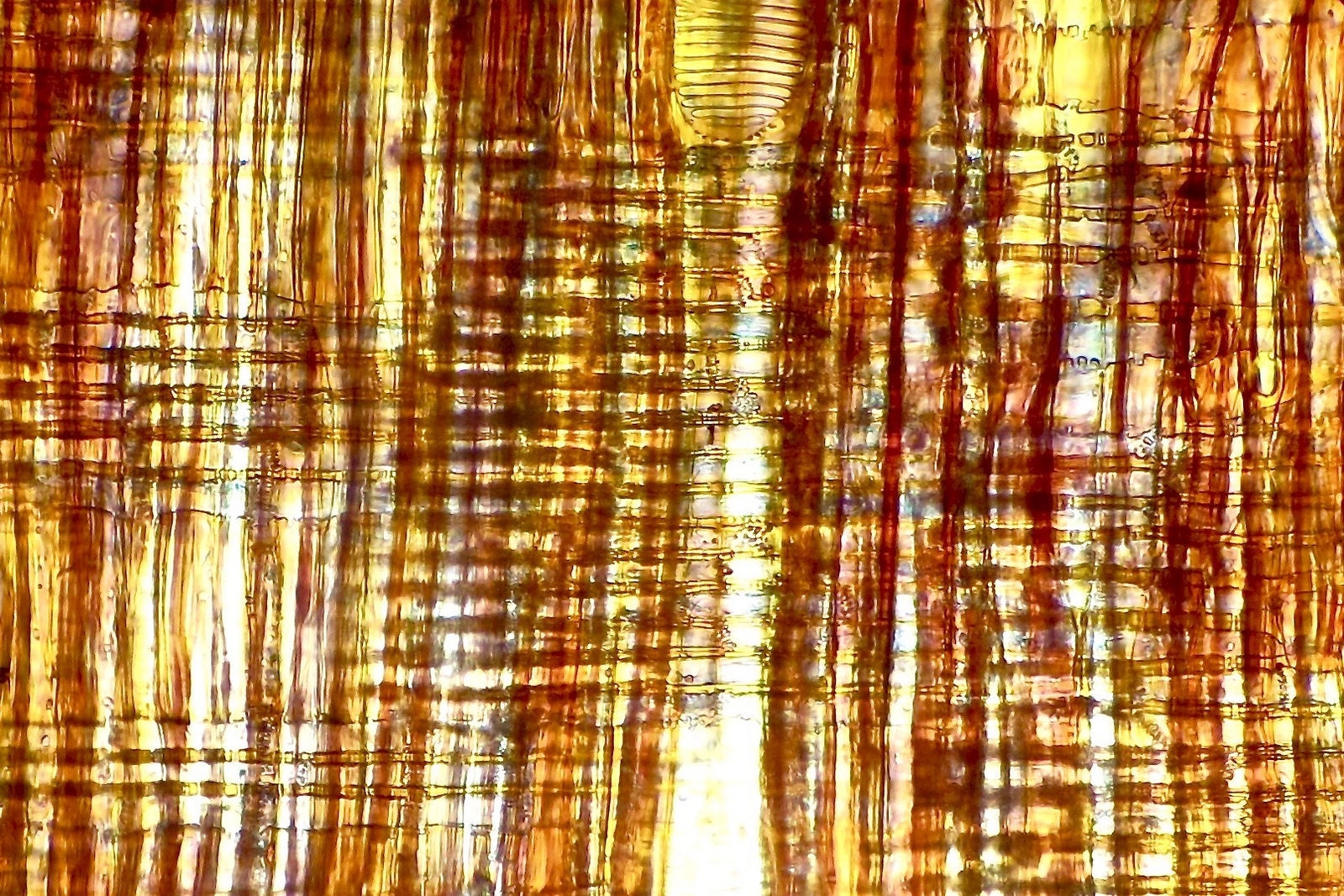

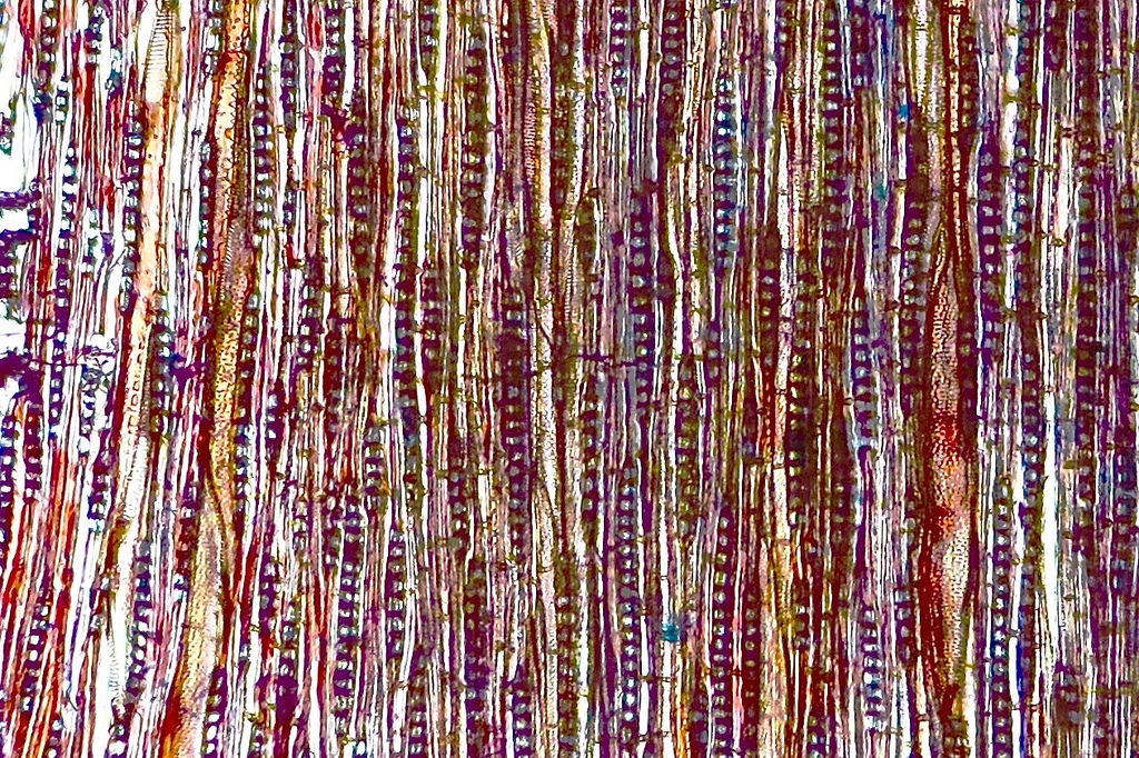

meine ersten Holzschnitt-Versuche nach der Miggel-Methode habe ich an einem morschen Ast von einer " Schwarz-oder Grauerle " gemacht ( anfangs falsch
als Hainbuche , später als Süntel-Buche bezeichnet ! ). Dann habe ich mit ungefärbten Schnitten in Wasser mit Deckglas mikroskopiert und fotografiert.
Jetzt habe ich nochmals Handschnitte von der Schwarz-oder Grauerle gemacht, diese mit Etzold-FCA gefärbt und dann in Wasser mit Deckglas mikroskopiert
und fotografiert.
Nachstehend zeige ich von Quer-, Tangential- und Radialschnitten je 3 Bilder.
Viel Spaß beim Anschauen
Jürgen aus Hemer
Schrodt
Achtung !!!:  Umbenennung der Süntel-Buche in Schwarz-oder Grauerle ! ! !
Hallo Mikrofreunde,
die Mikroanatomie der Handschnitte des vermeintlichen morschen Süntel-Buchenastes passte nicht zur Buche und gab Rätsel auf.
Das Rätsel ist jetzt gelöst !
Bei einer heutigen nochmaligen Ortsbesichtigung musste ich feststellen, dass der morsche vermeintliche Buchenast den ich abgebrochen habe und von dem die Handschnitte sind, nicht von der Buche
stammt, sondern von einem dicht hinter der Buche stehendem morschen kleinen Baum, der seine Äste in den Vorderbereich der Buche ausgestreckt hat.
Dieser konnte nur noch mit den Handschnitten mikroanatomisch als Schwarz-oder Grauerle bestimmt werden.
Folgende Merkmale stehen in den Handschnitten für die Schwarzerle ( Alnus glutinosa ) oder die Grauerle ( Alnus incana ) :
•   Zerstreutporiges Laubholz
•   Deutliche gewellte Jahresringgrenzen
•   Falsche Holzstrahlen
•   Parenchym apotrachal
•   Homogene Holzstrahlen, 1 - reihig, hoch, mit vielen Zellen
•   Leiterförmige Durchbrechungen
•   Inverse Tüpfel
•   Kleine rundliche Kreuzfeldtüpfel
Man kann die Schnitte auch gut mit dem Buch von Bernd Miggel auf den Seiten 46 und 47 vergleichen.
Von der verkrüppelten Buche habe ich heute ein saftfrisches Stück von einem Ast für neue Handschnitte abgesägt. Mal sehen was dabei für die Bestimmung herauskommt.
Jürgen aus Hemer
