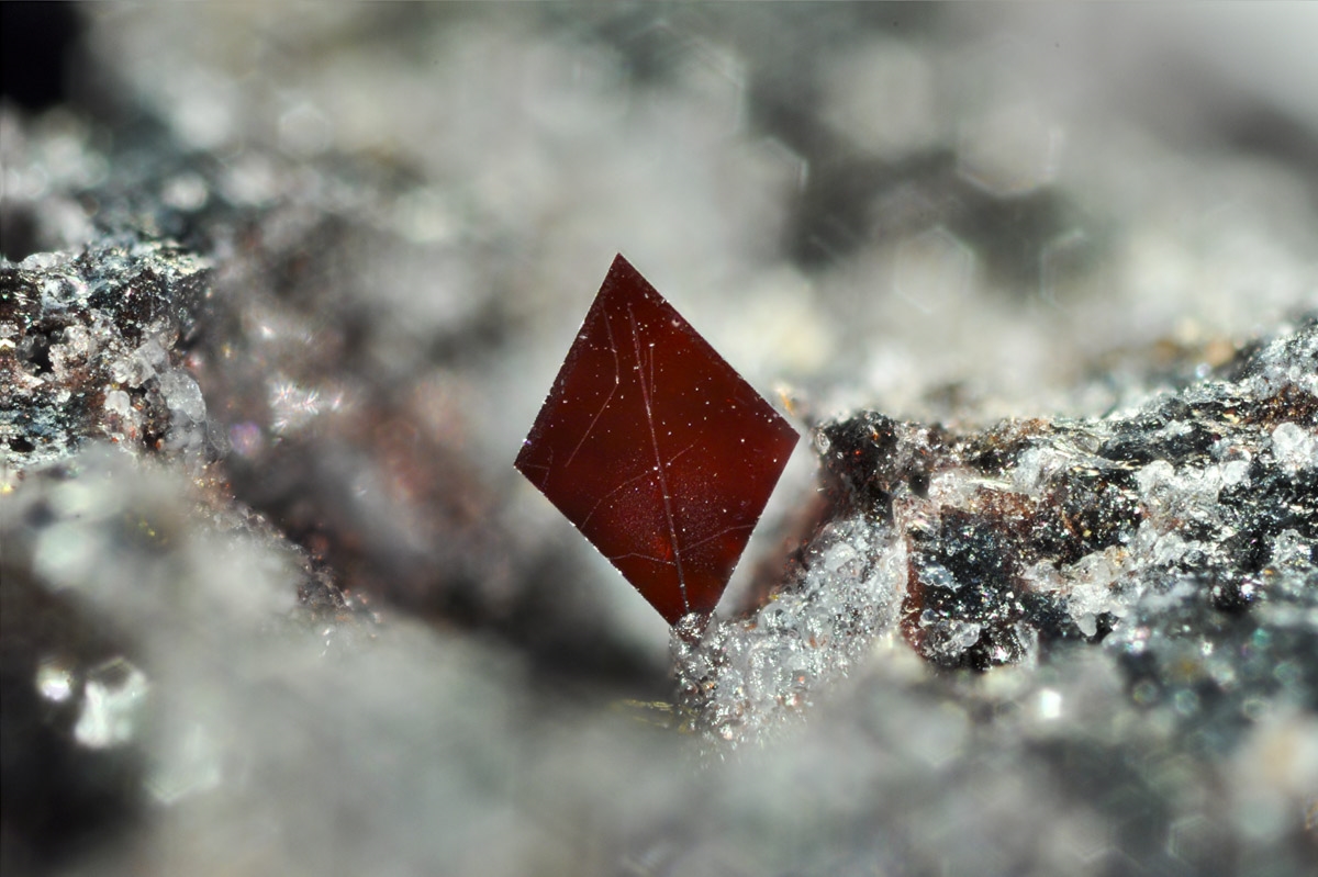

diesen Cupritkristall von der Grube Clara habe ich schon öfters versucht und war nie zufrieden. Jetzt habe ich mit dem Auflichtmikroskop BX 50 von Olympus und einem BD Auflichtobjektiv in AL-Dunkelfeld gemischt mit zusätzlichem LED-Spot diese rubinrote Farbe und auch den "Metallglanz" einigermaßen erfasst. Kristall 460 µ; HF 58 Stacks.
Extra für Reinhard  ;) Cu2O also Cu (I)-Oxid Cupritkristalle sind von der Clara schon eher selten.

Klaus,
Prima gelungen finde ich.
Ich dachte immer das Cuprite 'bluish grey' war?
Grusse Ronald

Danke Ronald,
https://www.mineralienatlas.de/lexikon/index.php/MineralData?mineral=Cuprit
Der rechts unten ist schon äußerlich umgewandelt in Malachit, das hier graugrün wirkt. Das wunderbare Foto in der Mitte zeigt die rubinrote Farbe, die typisch ist. Die anderen auch sehr schönen Fotos zeigen, wie schierig es ist, die hohe Reflexion verhindert, dass man in den Kristall reinschauen kann.
Deshalb bin ich hier endlich mal fast zufrieden!

Lieber Frank,
Danke; ich bin immer noch in der Lernphase ganz am Anfang. Aber alle haben mal klein angefangen. Ein Problem ist am Auflichtmikroskop der Platzbedarf für den kleinen Kugeltisch, er ist zwar schon klein aber ich muss ganz schön trixen. Hier habe ich Tisch und Kondensor abgebaut und auf den Kondensorträger ein Blech gestellt, auf dem dann der Kugeltisch steht. Die Probe richte ich am Stemi vor, damit die Neigung schon mal stimmt. Den Kugeltisch braucht man unbedingt.
Das Ausleuchten ist noch das langwierigste, da bin ich in der Lernkurve noch ganz unten. Du hast mit deinem Nikon beste Voraussetzungen. Die Profis nehmen alle Nikon Longdistance Auflichtobjektive oder Mitutoyo. Ich hab mal blöderweise eines billig verkauft, weil es M 26 hat.
ich konnte nicht widerstehen, das Karfunkeln selbst einmal zu sehen. Ein Fischzug in der Bucht und schon gab's für kleines Geld ein 5mm Klunkerchen. Schnell merkte ich, dass dies für eine Durchleuchtung fast schon zu dick war.
Nach einiger Fummelei hoffe ich, das Ergebnis hier im Beitrag des Anstifters zeigen zu dürfen.
Schöner Kristall Heiko,
Ist mit Faktor 10 schon ein ordentlicher Klunker. Hast du ihn am Stemi aufgenommen oder mit einem Makroobjektiv?
Kennst du den Fundort?
Gestackt mit dem 3,2er ohne Okular und Tubus, lieber Klaus.
Die Probe stammt aus Katanga, Kongo.
Grüße, Heiko
