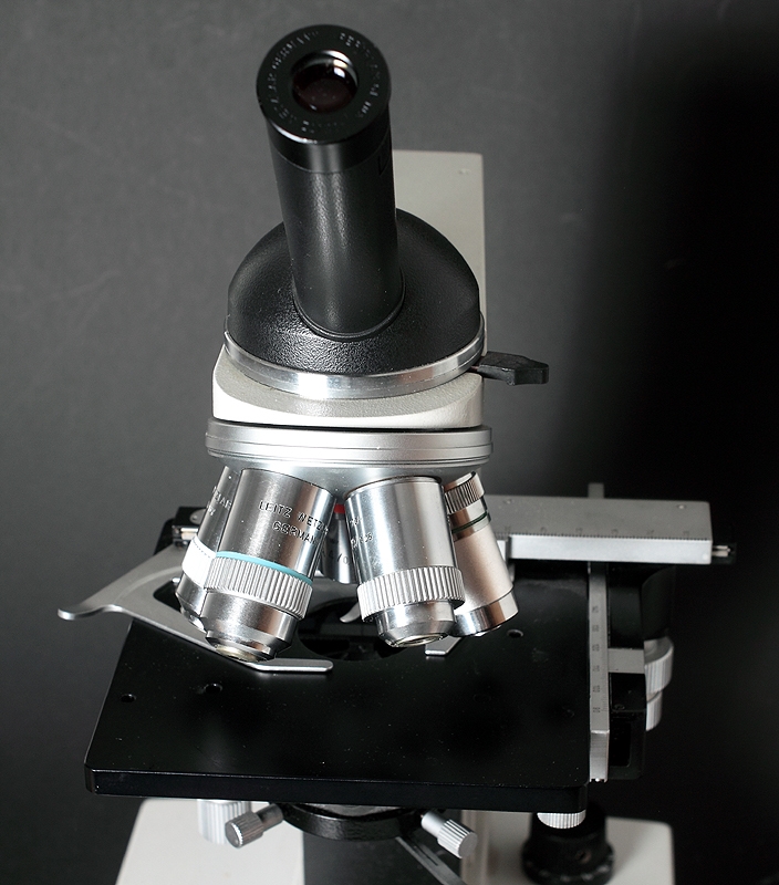

ich bin auf der Suche nach einem Kreuztisch mit Kondensor für ein Leitz – SM LUX. Kennt jemand dieses Mikroskop bei ebay und weiß, ob dies ein SM LUX ist bzw. ob der Kreuztisch mit Kondensor an ein SM LUX passt?

ich besitze ein Leitz SM Lux. Der angebotene Kreuztisch hat verdammt viel Ähnlichkeit mit meinem:

Das sieht mir doch eher nach einem Dialux aus. Der Kondensor ist aber kompatibel. Der Tisch denke ich auch, wenn nicht kann ich ihn Dir adaptieren.

das ist ein Dialux.
Ich schreib das folgende hier, obwohl es sich um eine laufende Auktion handelt, da das Dialux regelmäßig und einigermaßen häufig und günstig angeboten wird.
Es wäre nicht besonder g'scheit, sofern die Triebe nicht verharzt sind, ein vollständiges Dialux zu zerpflücken. Die reine Stativform von SM-Lux und Dialux ist identisch. Aber das Dialux hat eine "echte" Beleuchtung, nicht diese Fahrradfunzel. Man kann sogar die großen Orthoplan-Lampenhäuser dranflaschen. Zudem hat es Wechselrevolver. Und wenn das Angebotene günstig hergeht, dann hast Du auch noch den Epi-Fluoreszenz-Schnorchel (welcher gegen alle möglichen Auflichtverfahren (AL-Dunkelfeld, -Pol, - DIK)) austauschbar ist.
Ein universelles System also, dessen Komponenten immer mal wieder relativ günstig bei ebay auftauchen.
Obwohl ich ja eigentlich nur "schwarze Ware" sammle, bin ich "nebenschauplatzmäßig" auch ein wenig dem Dialux verfallen. Man kann sooo schön sammeln, aber durch seine Kompaktheit und Universalität ist es ein ausgezeichnetes Anwendermikroskop.
Viel Erfolg
Piper
kleine Ergänzung zu den Hinweisen von Wolfgang.
Es ist ganz klar ein Dialux, kein SM-Lux (wie schon Wolfgang geschrieben hat).
Wenn alles funktioniert, was abgebildet ist,  würde dieses Dialux jedes SM-Lux in deutlich ausbaufähigerer Weise ersetzen. Der Trafo zum Lampenhaus 50 scheint zu fehlen. Der Rest sieht komplett aus.
Man kann solche Trafos üblichherweise im Fachhandel einzeln erwerben, sollte also kein Hinderungsgrund sein, wenn die Auktion günstig bleibt.
Der Kondensor ist ein 402a Universalkondensor für Hellfeld, Dunkelfeld und Phasenkontrast
Dieser passt auch ans SM-Lux. Gleiches gilt für den FSA-Fototubus.
Der große Kreuztisch könnte sich zwar wahrscheinlich auch ohne großen Aufwand an ein SM-Lux  adaptieren lassen, ich sehe darin aber ebenso wenig einen Sinn, wie Wolfgang schon ausgeführt hat. Ich würde eher Teile des SM-Lux an das Dialus adaptieren (z.B. Objektive, die das gekaufte Dialux eventuell nicht im Lieferumfang hat).
