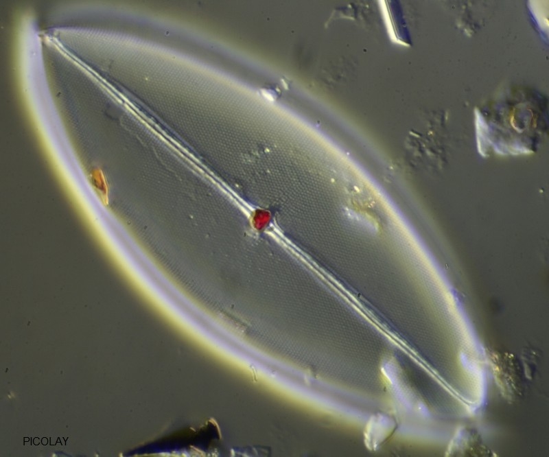

Ein Störenfried hat mir bei der Arbeit keine Ruhe gelassen  :o
aber wer nicht hören will ............ also dann wird ruhig gestellt, diverse Mittelchen helfen schnell und sicher  ;D
Zunächst die Ansicht am Stemi, aber mit einem Eigenbautubus und einem 50mm Objektiv in Retrostellung. Ca. 4-fache Vergrößerung auf den Chip (EOS 450D) bezogen. 40 Bilder mit Helicon Focus gestackt. Und da die Kamera 12MPixel Bildchen produziert hat auch Helicon den PC ganz schön zum schwitzen gebracht.
Rote Augen und blauer Hintergrund, mehr Farbe geht nicht  :D
Umgebettet auf den Tisch des Olympus BH2
SPlanApo 4/0,16
SPlan 10/0,3 , Kamera DBK41  und 150 Einzelbilder mit HF gestackt.
Das Hauptproblem ist eine ausreichende weiche Beleuchtung. Hier habe ich noch reichlich Arbeit zu investieren.
Viel Spass beim betrachten  ;D
Peter Höbel

"Noch viele Arbeit"? Ich finde besonders das dritte Bild schon perfekt!
