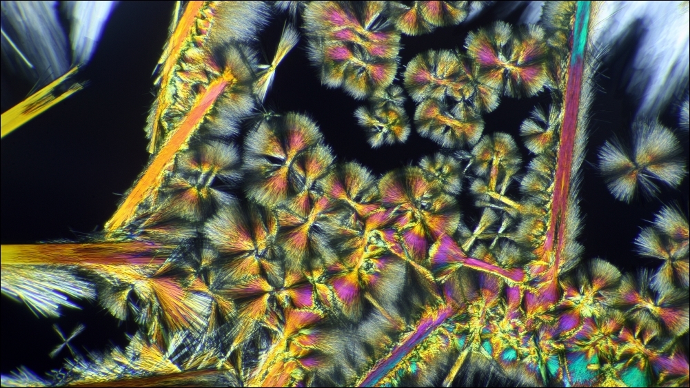

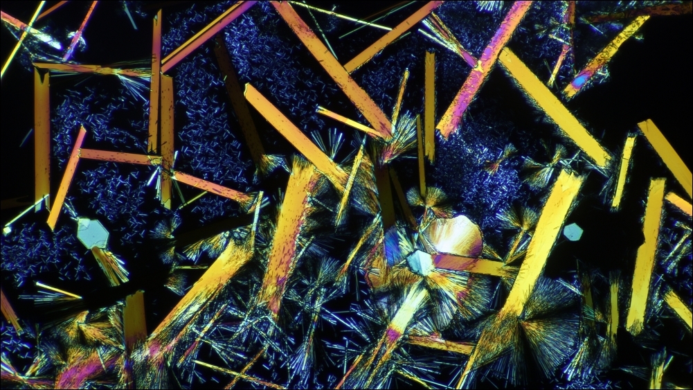

Liebe Mikrochemiker,
Loblieder auf überlagerte Frischpräparate werden öfter angestimmt. In diesen Chor falle ich heute auch wieder einmal mit ein. Nur keine voreilige Entsorgung:
Die frische Fällung (ehemals wohl auch mit diagnostischer Bedeutung) des Kupferthiosulfats ist natürlich auch ein Augenschmaus, wenigstens für mich:
Verzichtet man (anders als in der Literatur angegeben) auf das Erwärmen der zusammengegebenen Lösungstropfen des Kupfersulfats und des Natriumthiosulfats, erfolgt die Kristallisation zwar verzögert und recht langsam under'm Deckglas, dafür aber weitgehend ohne mikrokristallin-trübendes Kupfersulfid.
Reinhard

Hallo Reinhard,
Probetropfen in einen Tropfen mäßig konz. Kupfersulfatlösung bringen und etwas erwärmen: Thiosulfate fällen braunes Sulfid, außerdem erscheinen am Rande des Tropfens zitronengelbe Kristalle von Kupferthiosulfalt. So fast wörtlich in ,,Fortschritte der Mikrochemie" von KLEIN und STREBINGER (1928), die sich auf CHAMOT 1923 und 1926 beziehen.
