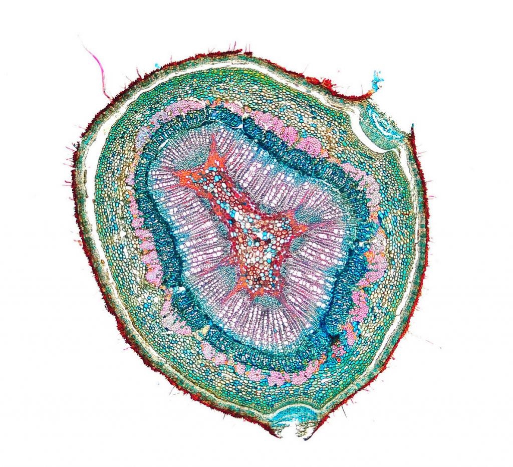

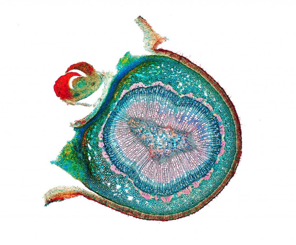

Bild 04 Übersicht, Rote China-Birke Betula albosinensis

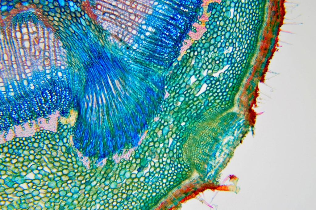

Bild 05 Vergrößerung, Rote China-Birke Betula albosinensis

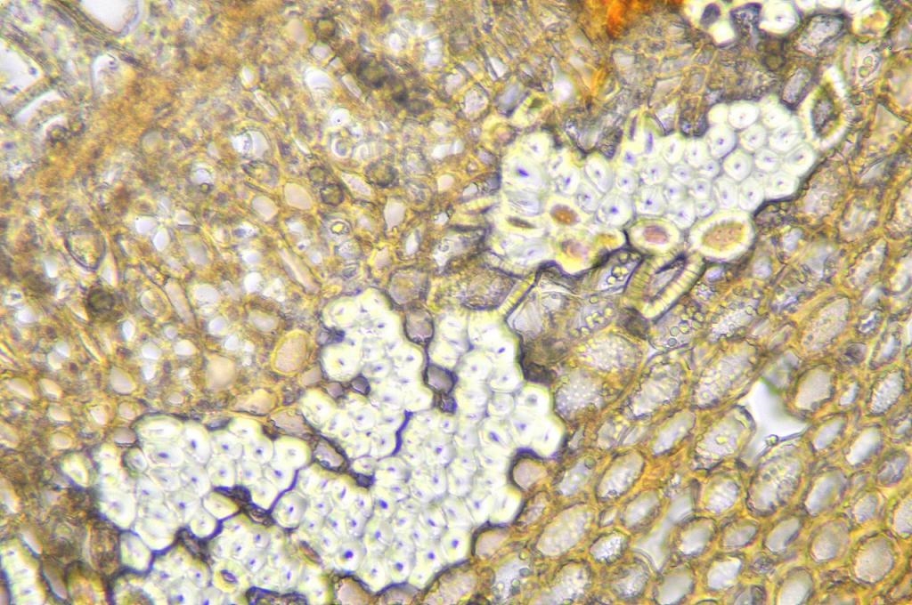

Bild 06 Korkwarze (Lentizelle), Rote China-Birke Betula albosinensis

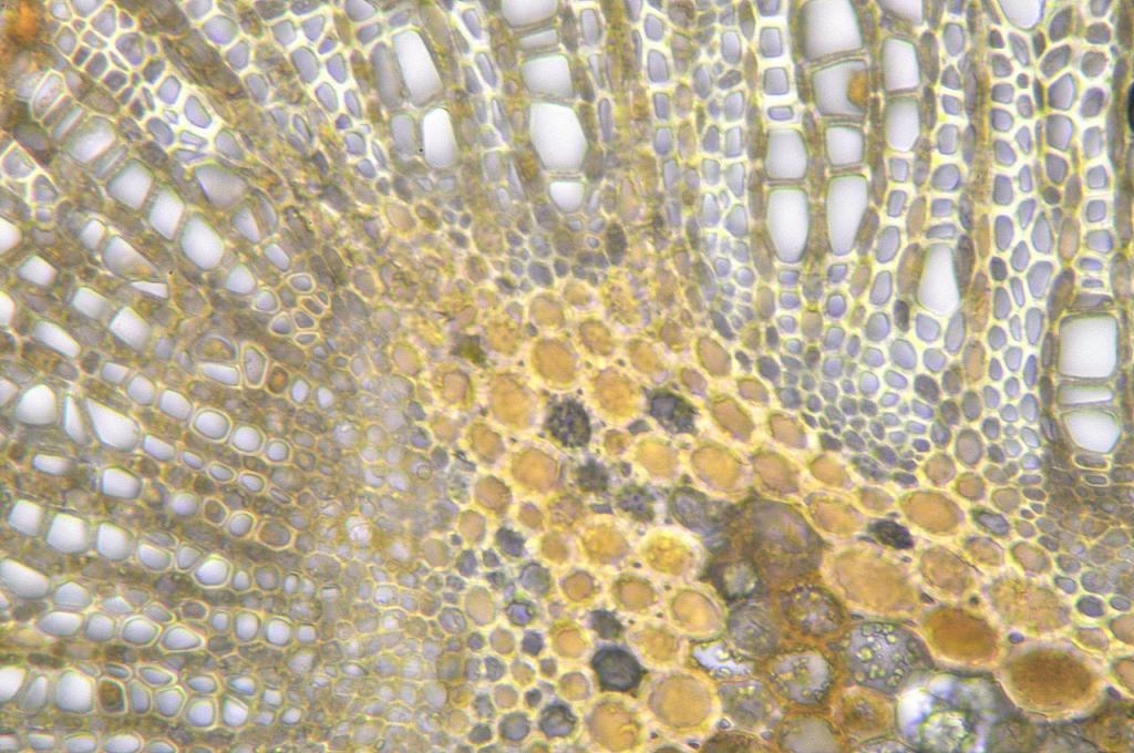

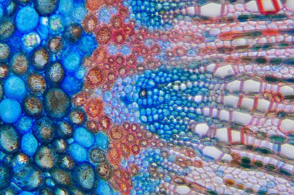

Bild 08 Xylem, Markparenchym, Rote China-Birke Betula albosinensis
Bild 09 Sklerenchym, Steinzellen, Rote China-Birke Betula albosinensis

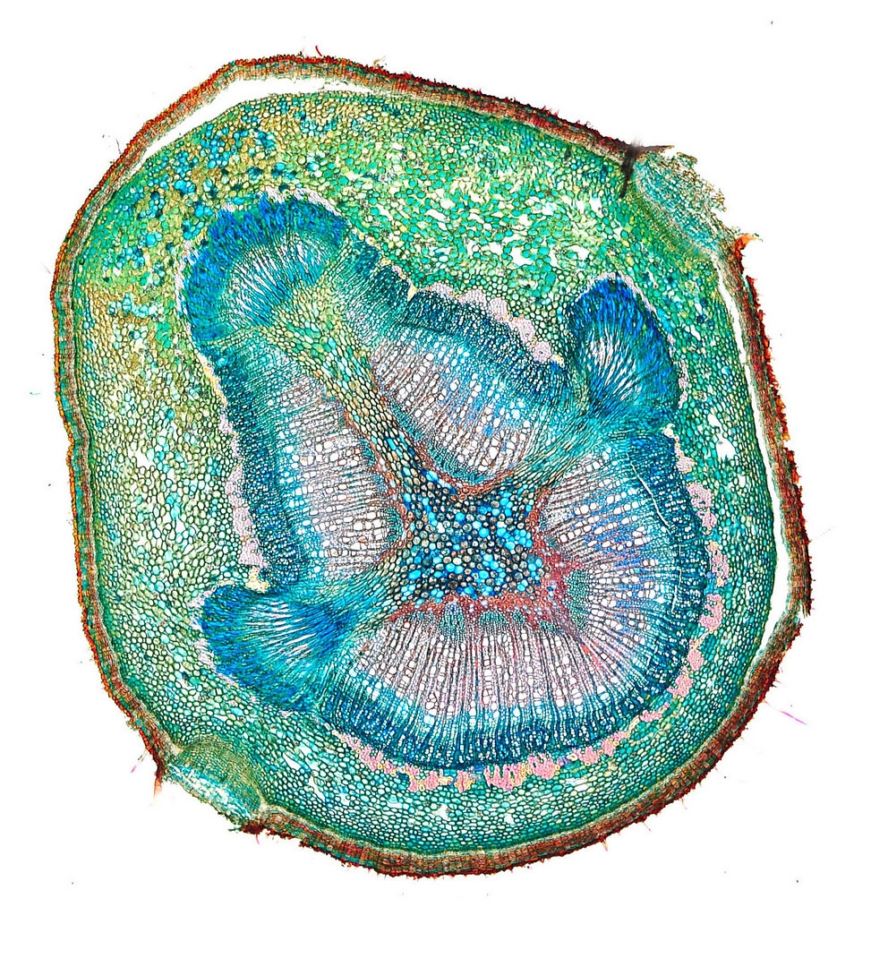

Bild 10 Übersicht, Rote China-Birke Betula albosinensis
Der Spross ist schwierig zu schneiden, denn die Rinde löst sich sehr leicht und rollt sich zusammen.

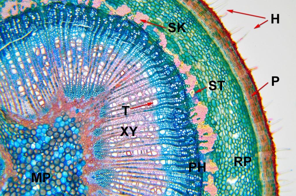

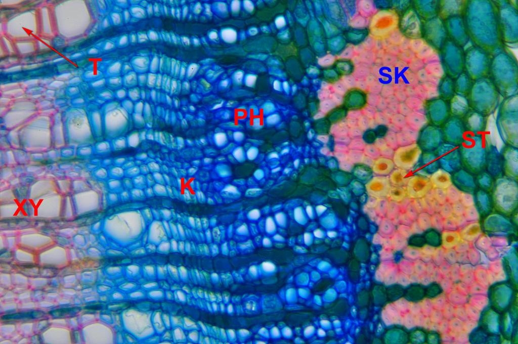

Bild 11 Vergrößerung aus der Übersicht mit Beschriftung, Rote China-Birke Betula albosinensis
MP = Markparenchym, T = Trachee, XY = Xylem, SK = Sklerenchym, ST = Steinzellen (Sklereiden), PH = Phloem, RP = Rindenparenchym, H = Haare (Trichome), P = Periderm
Das Rindenparenchym.
Das zum einen als Assimilationsgewebe dient, zum anderen als Festigungsgewebe, das den Sprossen Stand- und Biegefestigkeit verleiht.
Das Sklerenchym ist ein Festigungsgewebe.
Sklerenchymatische Gewebe bestehen stets aus toten Zellen. Ihre Festigkeit erhalten Sklerenchymzellen durch sehr dicke Sekundärwände sowie starke Einlagerungen von Lignin in die gesamte Zellwand.
Das Phloem ist für Transport und Transformation verantwortlich.
Unter dem Phloem versteht man die Nährstoffleitbahn von Pflanzen. Zusammen mit dem Xylem bildet das Phloem das Leitgewebe (Leitbündel) von Pflanzen, welches alle Organe durchzieht.
Das Xylem zum Transport und Stabilisierung.
Hier strömt das Wasser mit den Nährstoffen aus den Absorptionszonen der Wurzel durch abgestorbene Röhrenzellen mit derben, verholzten Wänden.

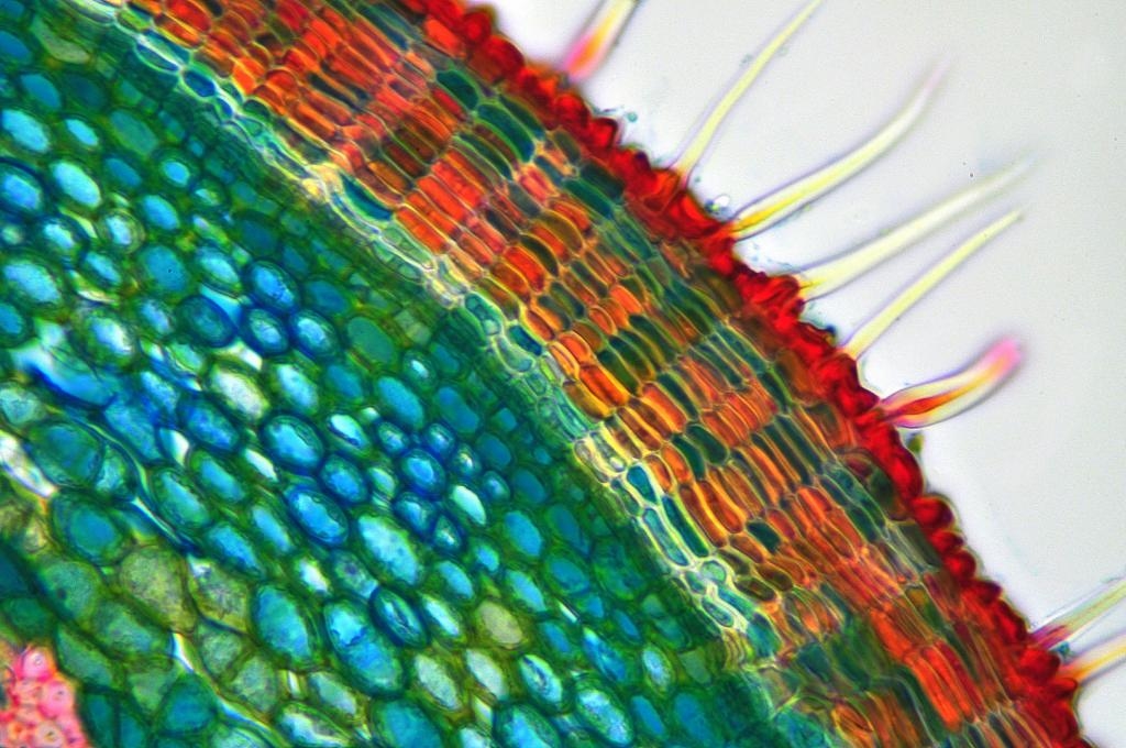

Bild 12 Abschlussgewebe mit kleinen Haaren, Rote China-Birke Betula albosinensis
Bild 13 Vergrößerung, Rote China-Birke Betula albosinensis
Es sind oft deutliche, meist dunkle Lentizellen vorhanden, die sich manchmal horizontal vergrößern.

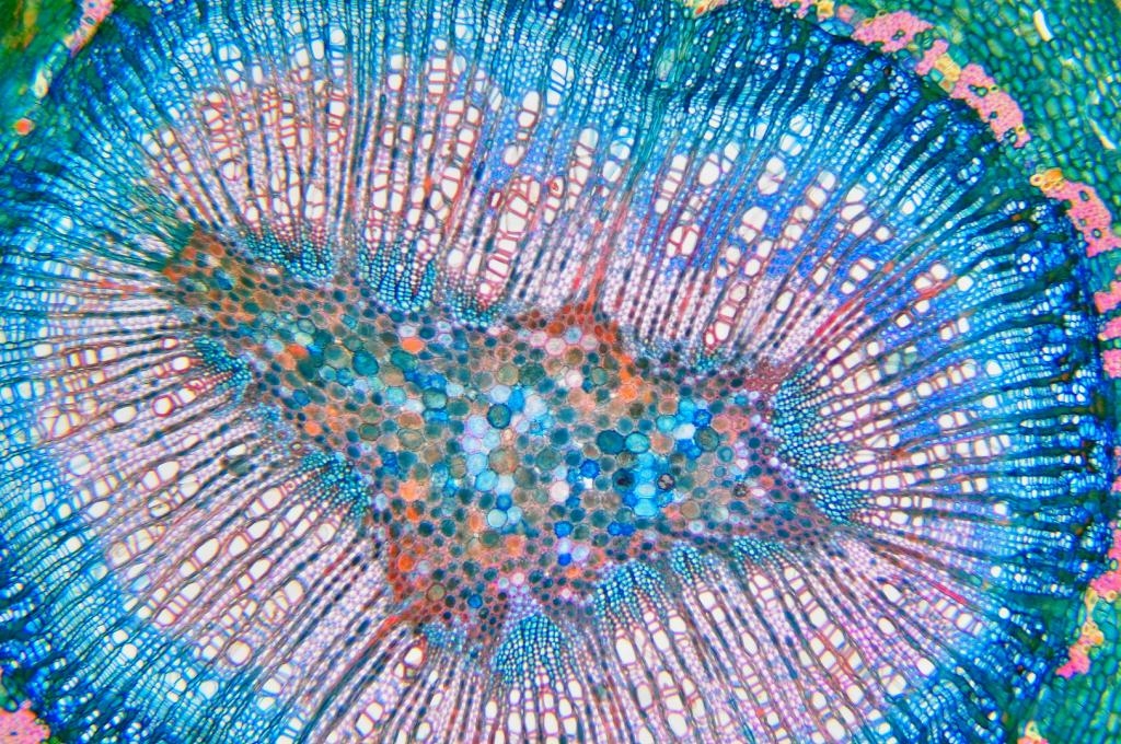

Bild 15 Markparenchym, Rote China-Birke Betula albosinensis
Hans-Jürgen Koch
Bild 16 Markparenchym Xylem, Rote China-Birke Betula albosinensis

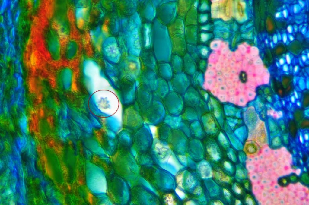

Bild 17 Oxalatkristall, Rote China-Birke Betula albosinensis

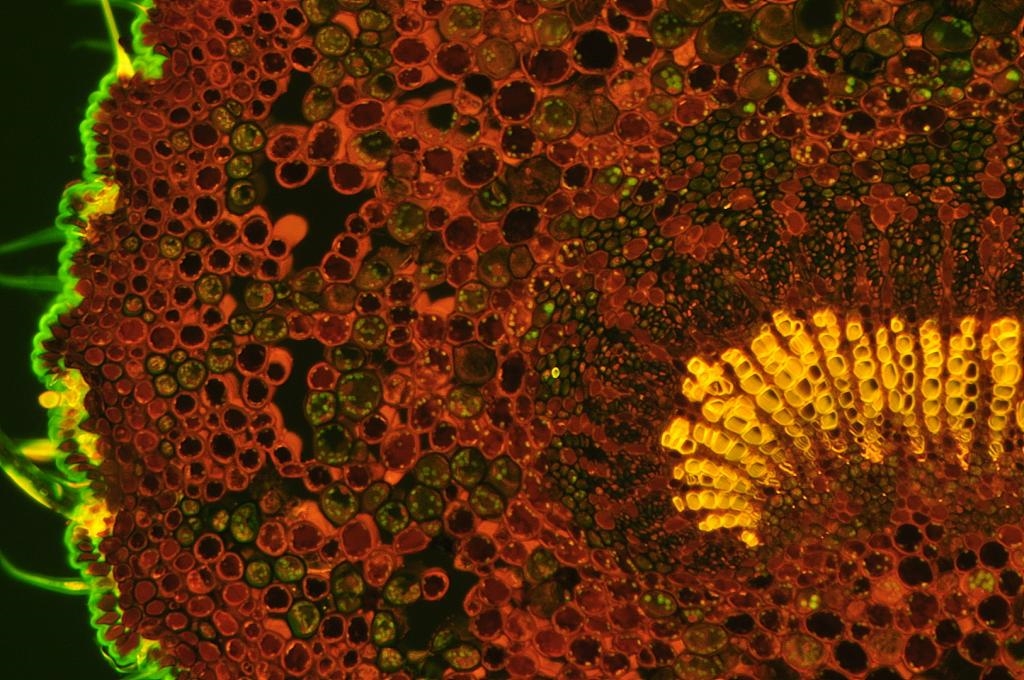

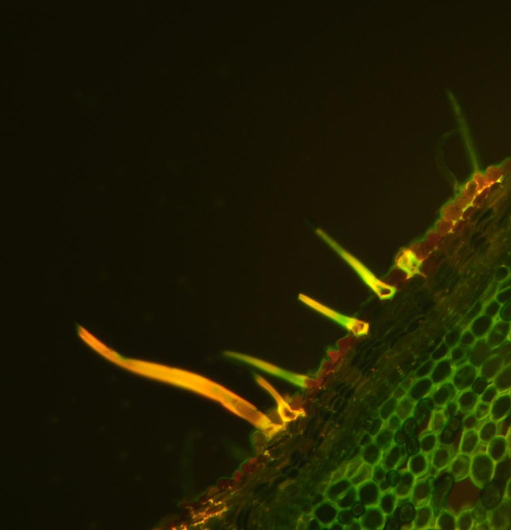

Bild 18 Auflicht – Fluoreszenzaufnahme, Rote China-Birke Betula albosinensis
Fluoreszenzaufnahmen mit Anregungswellenlänge RoyalBlue mit 455 nm, 3 Watt LED, Sperrfilter LP 519 IF.
Bild 19 Auflicht – Fluoreszenzaufnahme, Rote China-Birke Betula albosinensis
Bild 20 Auflicht – Fluoreszenzaufnahme, Rote China-Birke Betula albosinensis
Diese vier Bilder zeigen Querschnitte durch einen jungen Spross in Richtung einer Knospe.
Bild 21 Rote China-Birke Betula albosinensis
Bild 22 Rote China-Birke Betula albosinensis
Bild 23 Rote China-Birke Betula albosinensis
Bild 24 Rote China-Birke Betula albosinensis

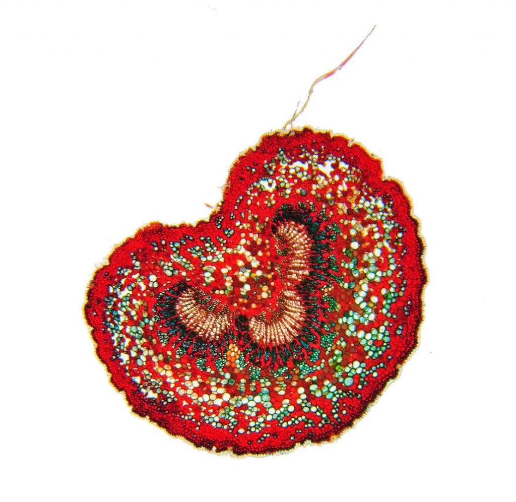

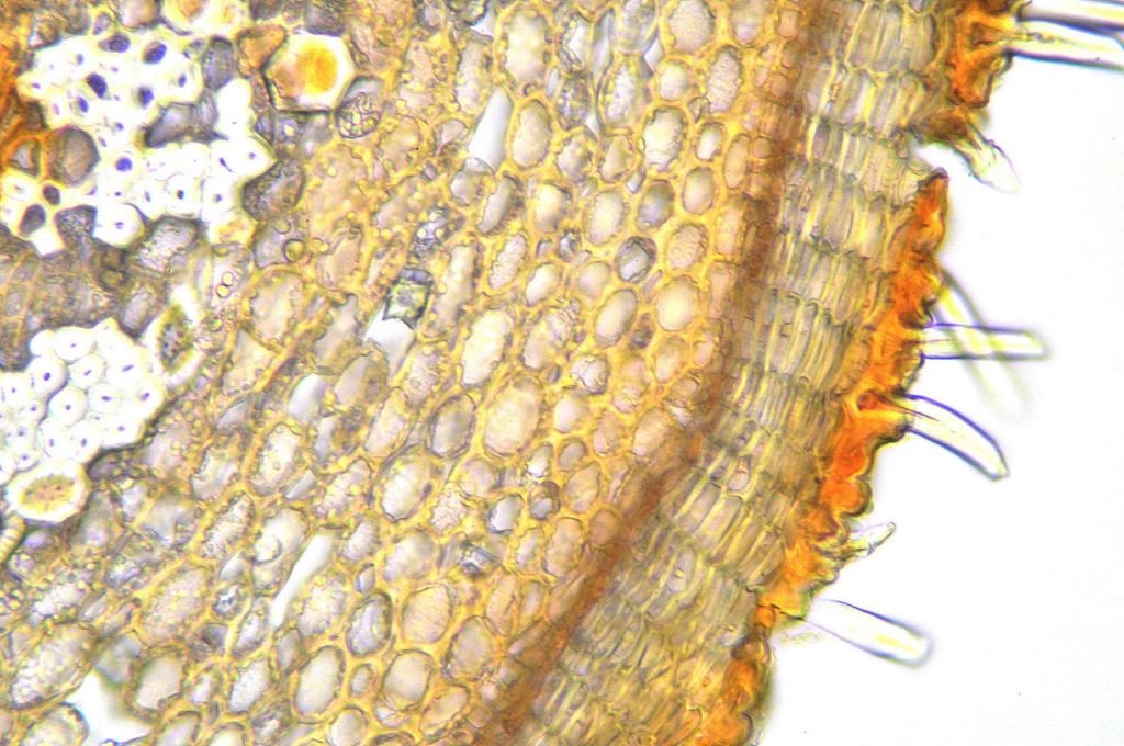

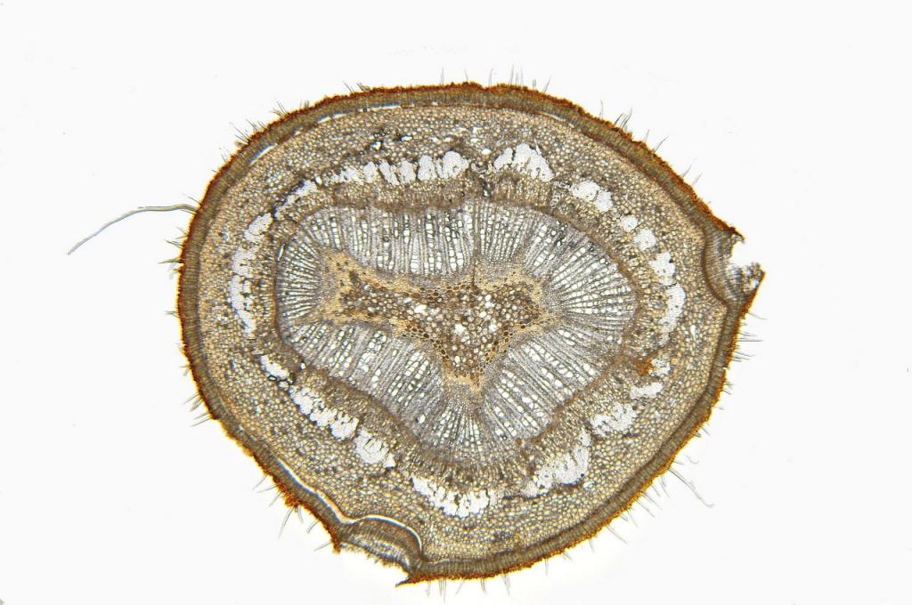

Bild 25 Ungefärbter Schnitt, Übersicht, Rote China-Birke Betula albosinensis
Bild 26 Ungefärbter Schnitt, Vergrößerung, Rote China-Birke Betula albosinensis

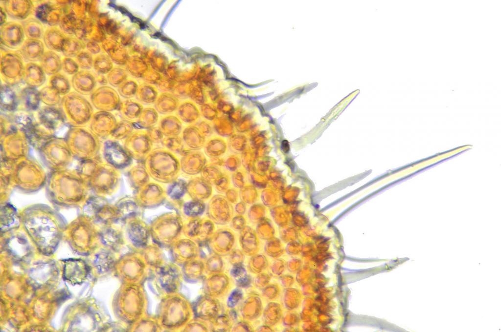

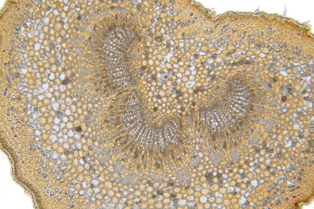

Bild 27 Ungefärbter Schnitt, kleine Pflanzenhaare (Trichome), Rote China-Birke Betula albosinensis

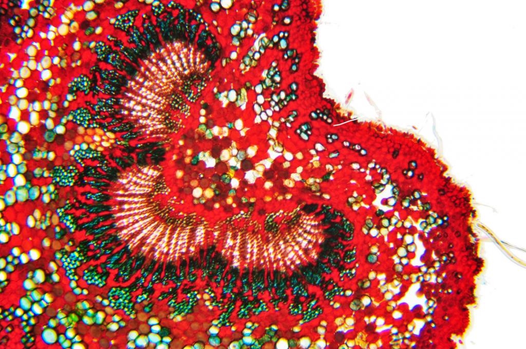

Bild 28 Übersicht, W-3A-Färbung nach Wacker, Rote China-Birke Betula albosinensis
Bild 29 Vergrößerung, Rote China-Birke Betula albosinensis

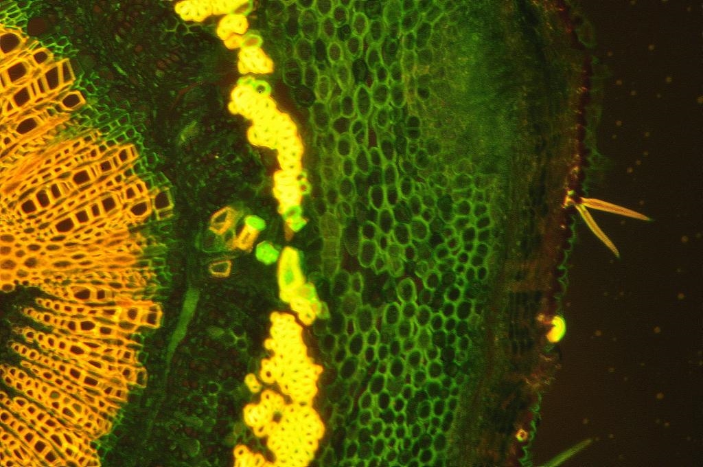

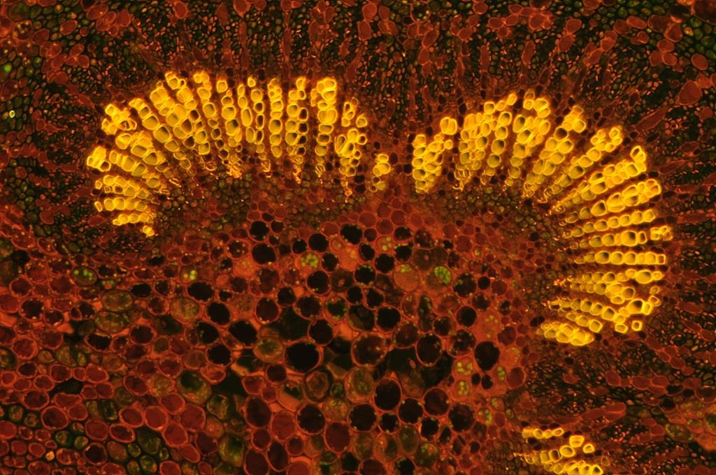

Bild 30 Auflicht – Fluoreszenzaufnahme, Rote China-Birke Betula albosinensis
Bild 31 Auflicht – Fluoreszenzaufnahme, Rote China-Birke Betula albosinensis

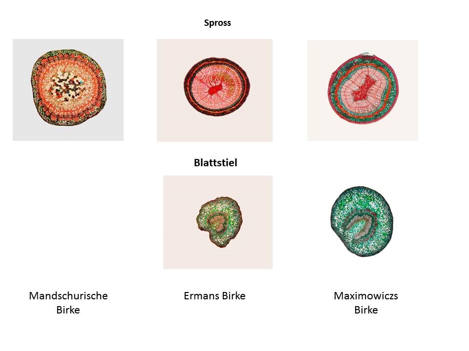

Bild 32 auf dem letzten Bild habe ich eine Übersicht von drei Birkenarten zusammengestellt.
Bei der Mandschurischen Birke fehlt mir leider das Foto vom Blattstiel.

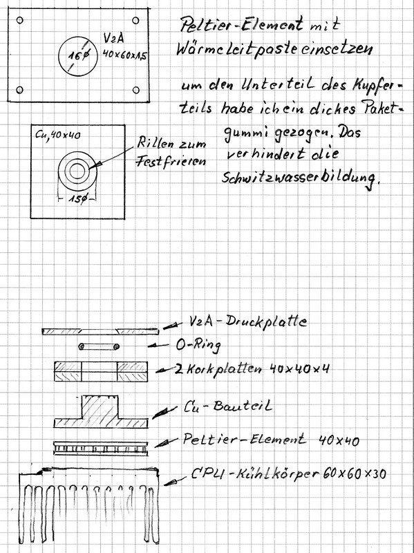

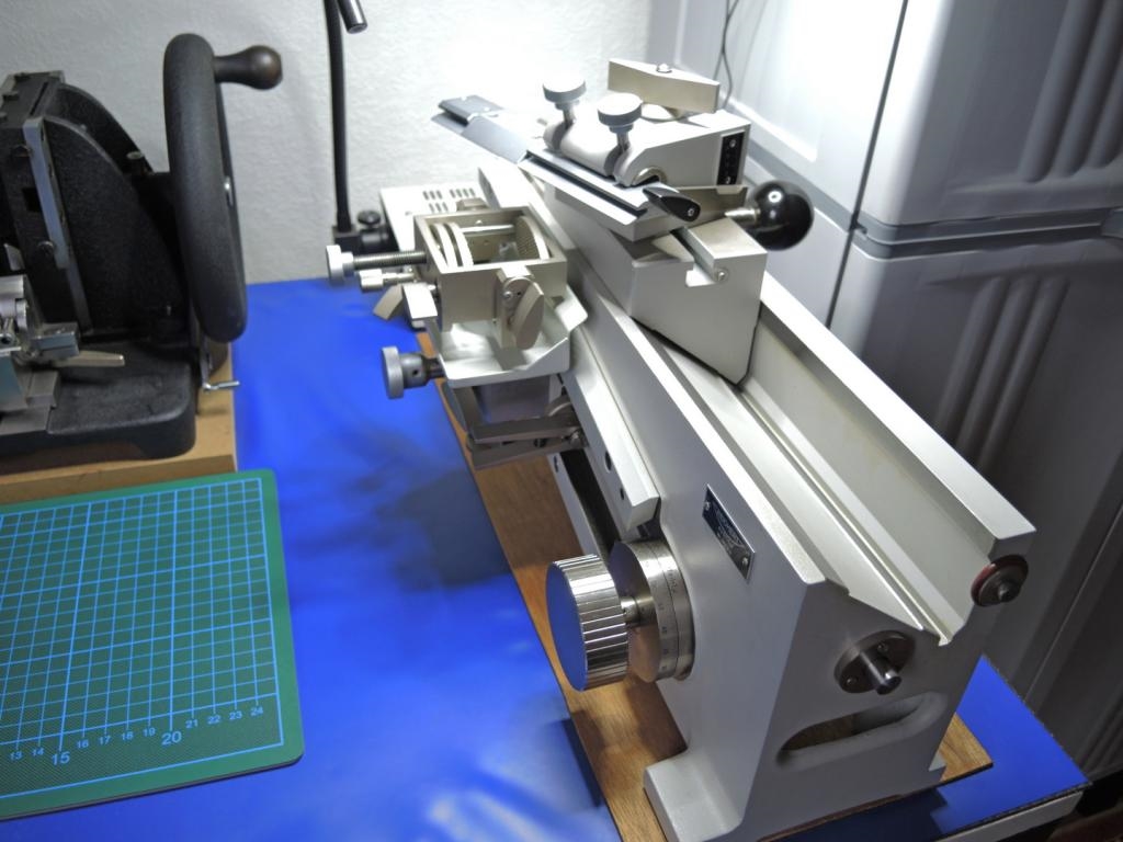

Mit welchem Mikrotom arbeitest Du und erreichst 30µm Dicke? Ich benutze ein Zylindermikrot. mit dem SHK-Klingenhalter und komme aber höchstens herunter auf 70µm.

Für mich als Ungeübten stellt sich eine grundsätzliche Frage: Ist es für die Fluoreszenzaufnahme relevant, ob die Probe gefärbt oder ungefärbt ist? Sieht man da einen Unterschied?

Hallo Johannes,
die Wackerfärbung enthält 2 Fluoreszenzfarbstoffe Acridinrot und Acriflavin, die eine intensive fluoreszenz ergeben. Ungefärbt würde der Schnitt meines Erachtens bestenfalls im UV eine bläulich weiße fluoreszenz ergeben, aber bei der hier angewendeten Blauanregung wenig ergiebig sein. Vielleicht hat Hans-Jürgen ja noch ungefärbte Schnitte und kann meine Aussage überprüfen.
@Hans-Jürgen: wie immer ein Genuß deine sorgfältige Dok!
Hallo Johannes -
die Fluoreszenz gefärbter Schnitte ist lediglich eine ästhetisch sehr ansprechende Verstärkung der Färbung falls an dieser fluoreszierende Farbstoffe beteiligt, sie bringt keine neuen Erkenntnisse über die Zellstrukturen.
Wie Klaus schon ansprach sind in ungefärbten Schnitten meist nur wenige Strukturen zur Fluoreszenz zu bewegen und dies meist nur durch UV-Anregung (365 nm). Das wird oft im Gegensatz zur Fluoreszenz von Farbstoffen als "Autofluoreszenz" bezeichnet, allerdings ist dieser Ausdruck etwas unglücklich weil Fluoreszenz per definitionem nicht autogen sondern nur durch exogene Anregung entstehen kann.  Selten kann man dadurch aber auch Strukturen mit besonderen Inhaltsstoffen entdecken - dann wird es interessant.

@Klaus und Rolf: herzlichen Dank für die Erläuterungen. Ich habe wohl den Erkenntniswert der Floureszenzaufnahmen für dieses Beispiel überschätzt.

@Peter,
ich arbeite gerne mit diesem Reichert Schlittenmikrotom.
Für sehr kleine Proben (Blattstiele) wird die Gefriereinrichtung montiert.
Peltier Element
CPU-Kühlkörper
Skizze
Meine bevorzugte Schnittdicke beträgt 25 Mikrometer.
Bei Deine angegebene Schnittdicke von 70 Mikrometer liegen zu viele Zellschichten übereinander.
