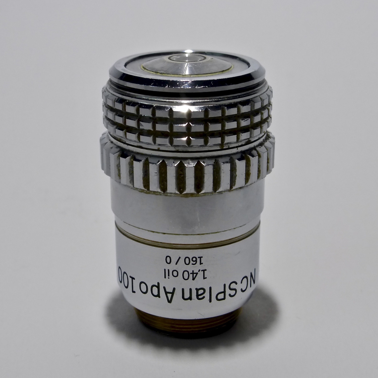

Wie macht man bei einem hochwertigen Objektiv mit Ölimmersion die nach längerer Nichtbenutzung festsitzende gefederte Frontlinse wieder gangbar, ohne das Objektiv zu beschädigen ?
Für Ratschläge wäre ich sehr dankbar.

Das Objektiv ist der nachstehende Olympus Planapochromat  NCSPLAPO100 / RiO / 160 / 0.7 - 1.4 / O / AA 0.15 .
Vielen Dank für die bisherigen Tipps. Ich habe bisher noch nichts versucht. Vielleicht hat jemand spezielle Erfahrung mit diesen Olympus Objektiven !

wenn ich das richtig sehe, handelt es sich um ein Objektiv mit Irisblende; da könnte das Öffnen durchaus etwas anspruchsvoller sein. Ich würde dafür auf jeden Fall den Rat von jemandem einholen, der das schon einmal gemacht hat.
Auf KEINEN Fall darf man hier irgendwelche Lösungsmittel eingießen, den durch den Blendenstellmechanismus besteht ein weit offener Weg in das Linsensystem. Das kann dann zum Totalschaden führen !
