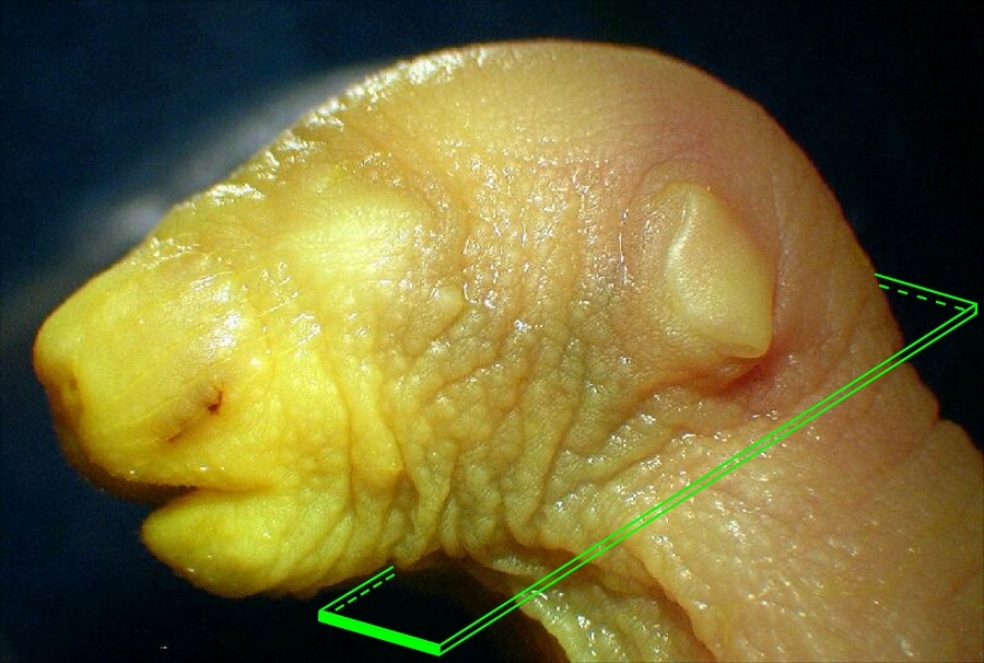

Dieses Bild zeigt die ungefähre Schnittrichtung
Versucht habe ich um das Rückenmark mit Spinalganglion zu treffen.

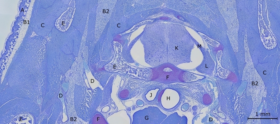

Abb. 1; Stitch von 95 Bilder, Objektiv Leitz plan Fluotar 10x
A = Haut
B1 = Weißes univakuoläres Fettgewebe
B2 = Braunes plurivakuoläres Fettgewebe
C = Muskelgewebe, hauptsachlich Skelettmuskulatur
D = Blutgefäße mit viele blau gefärbte Blutzellen
E = Knochen mit Blutzellbildung
F = Wirbel die hier noch nicht Ossifiziert sind, hier noch Knorpel
G = Thymus
H = Trachea (Luftrohr)
J =  Oesophagus (Speisserohr)
K = Rückenmark
L = Spinal ganglion
M = Radix dorsalis

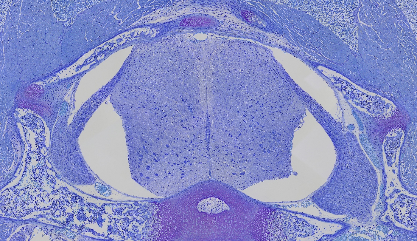

Abb. 2; Stitch von 30 Bilder, Objektiv Leitz plan Fluotar 10x
Wer ein grosseres Bild sehen möchte (weils so schön ist) kann HIER ein 1400x808 Pixel Bild herunterladen.
A = Rückenmark mit wahrscheinlich graue Substanz (weil hier die meisten Zellkörper zu sehen sind)
B = Rückenmark mit wahrscheinlich weiße Substanz (weil hier die meisten Nervenfasern zu sehen sind)
C = Radix dorsalis
D = Spinal ganglion
E = Blutgefäße mit viele blau gefärbte Blutzellen
G = Knochen mit Blutzellbildung
H = Muskelgewebe, hauptsachlich Skelettmuskulatur
J =  Braunes plurivakuoläres Fettgewebe
* = Schrumpf Artefakte Anteile des subarachnoidalen Raumes

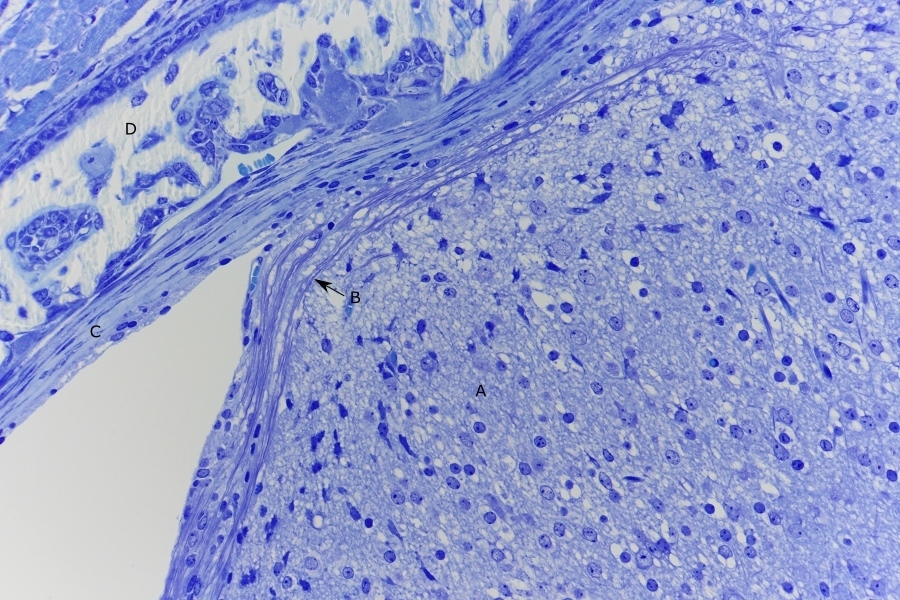

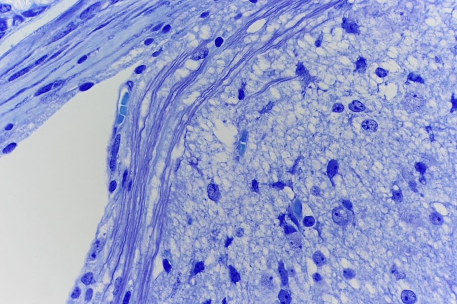

Abb. 3; Objektiv Leitz plan Fluotar 25x
A = Rückenmark mit wahrscheinlich weiße Substanz
B = Die Nervenfasern sind hier einzeln zu erkennen
C = Dura Mater
D = Knochen (werden mit Toluidin nicht angefarbt)
Abb. 4; Objektiv Leitz plan Apo 63x NA 1.4

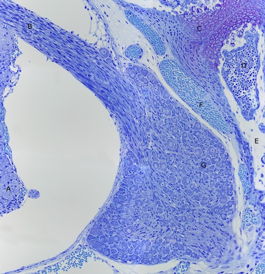

Abb. 5; Stitch von 8 Bilder, Objektiv Leitz plan Fluotar 25x
A = Rückenmark
B = Radix dorsalis
C = Wirbel die hier noch nicht Ossifiziert sind, hier noch Knorpel
D = Knochen mit Blutzellbildung
E = Knochen
F = Blutgefäße mit viele blau gefärbte Blutzellen
G = Spinal ganglion

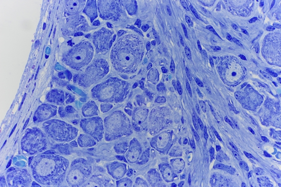

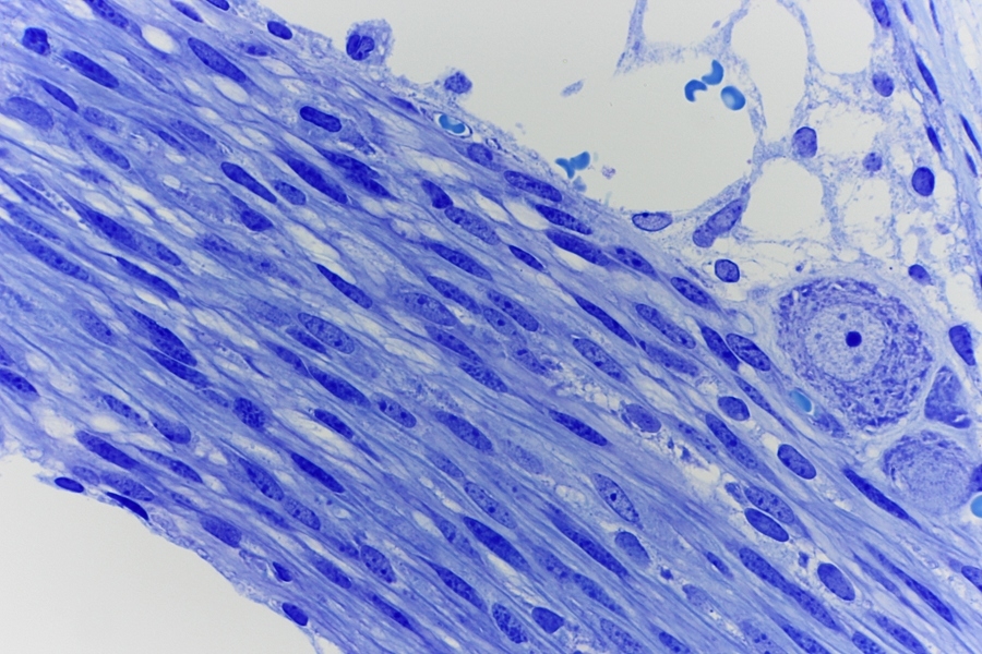

Abb. 6; Objektiv Leitz plan Apo 63x NA 1.4
Nervenfasern im radix dorsalis mit viele Schwann Zell Kerne. Rechts ist ein große Neuron Zellkörper zu erkennen mit hellblauen Nukleolus.

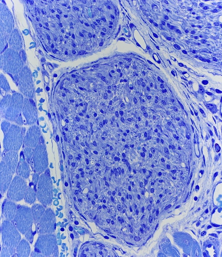

Hier sind einige Nerven quer geschnitten. Beachte die viele Kerne von die Zellen von Schwann aber auch die quer geschnittene myelinisierte Axone https://de.wikipedia.org/wiki/Axon die wie Punkte zu sehen sind.

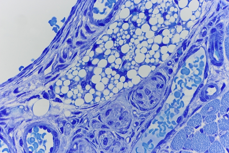

Hier noch einige Bilder was im Schnitt mehr zu sehen ist. Oben ist braun oder plurivakuoläre Fettgewebe zu sehen. Wiki: https://de.wikipedia.org/wiki/Braunes_Fettgewebe
Weiter sieht man Muskulatur und zwei Mastzellen.

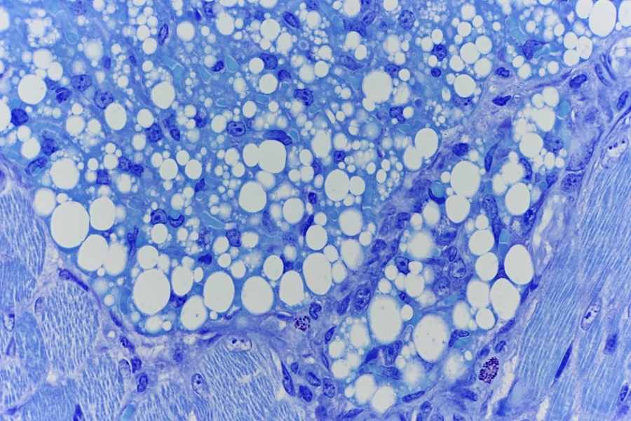

Braun oder plurivakuoläre Fettgewebe. Wiki: https://de.wikipedia.org/wiki/Braunes_Fettgewebe
Weiter sind Kapillaren mit Erythrozyten, Nerven, Muskelzellen, Bindegewebe und endothelzellen zu sehen.

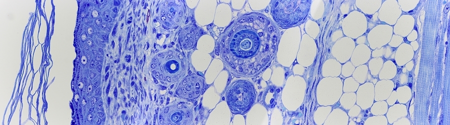

Weißes oder univakuoläres Fettgewebe. Wiki: https://de.wikipedia.org/wiki/Fettgewebe
Weiter ist links die Haut zu sehen, Haare Fett und rechts Mukelzellen.

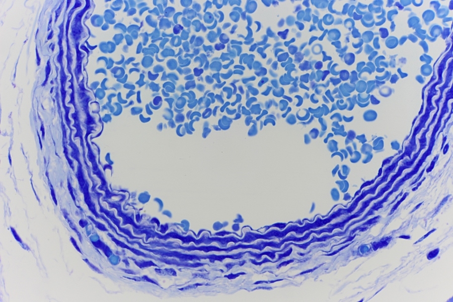

Ein Arterie mit viele Elastische Fasern und Selbstverständlich Blutzellen.

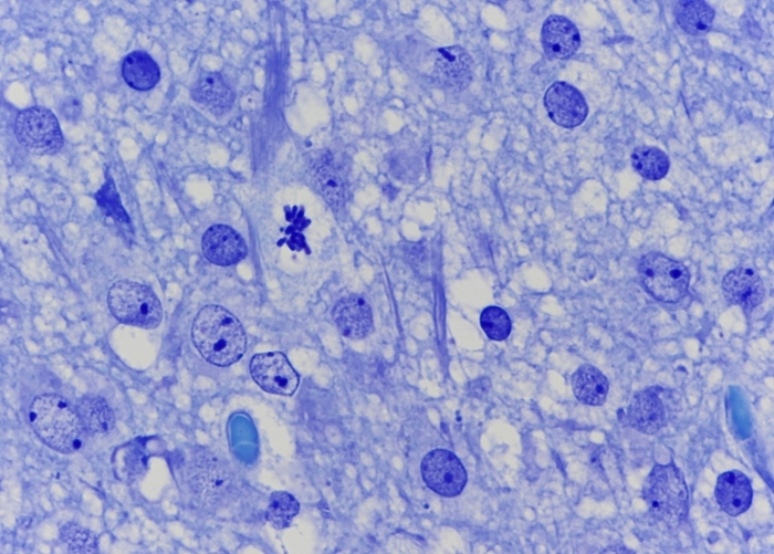

Abb. 14; Objektiv Leitz plan Apo 63x NA 1.4
Im Nervengewebe findet in diesen Mausälter noch Zellteilungen statt.

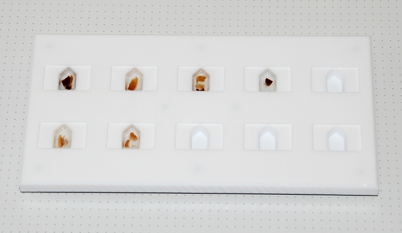

Wie groß ist denn dein Blöckchen?
Die verschiedenen Größen von Einbettförmchen sind ja bei Morphisto schon sehr teuer, so 300 Euro.
Was mich gerade noch mehr interessier ist: wie wichtig ist das Glutaraldehyd und wie machst du dein Fixiergemisch?

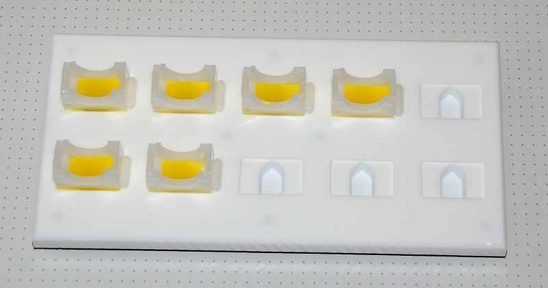

Die Blöcke werden gegossen in mein Kulzer Gießmold 'S' und ja diesen Mold ist meine Meinung auch ziemlich überteuert aber wo sonst muss ich es bekommen oder selber herstellen. Das Kunststoff ist gute Qualität und konisch gefräst (das ist keine einfache Bearbeitung in ein Blindes Loch).
Den noch größeren Mold liefert noch größere Blöcke aber das schneiden wird immer schwieriger und man muss immer dicker schneiden um ein guten Schnitt zu bekommen.

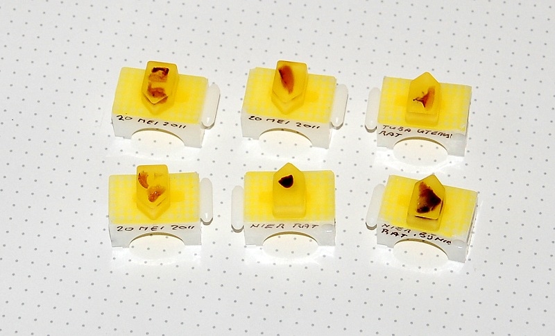

In die Bilder von die Technovit Blöcke sehe ich gerade das hier noch einige Blöcke dabei sind wo zwei Teilen Gewebe eingebettet ist. Das habe ich am Anfang mal versucht wegen Kosten Reduzierung aber das sollte man nicht machen. In ein Mold gehört nur ein Stuck Gewebe. Den Grund dafür ist das ein Block mit nur ein stuck Gewebe sich viel besser schneidet.

Meine erste Frage bezieht sich auf die zweite, mikrofotografische Aufnahme von oben. In dieser Abbildung ist unter anderem das zentral liegende Rückenmark und die lateral abgehende Radix dorsalis mit Übergang zum Spinalganglion zu erkennen. In dieser Abbildung wurden rechte und linke "Hohlräume" von Dir mit Sternen markiert und als Schrumpfartefakte ausgewiesen. Kann es sein, dass es sich hierbei primär nicht um Schrumpfartefakte, sondern im Anteile des subarachnoidalen Raumes handelt? In der Abbildung 4 von oben hast Du eine Detailaufnahme gezeigt, in der das Rückenmark und die flankierende Dura mater gezeigt wird. Wenn ich die Randbereiche beider Seiten betrachte, habe ich nicht den Eindruck, dass es zu einem zellulären Abriss gekommen ist, was die Vermutung stützen könnte, dass es sich tatsächlich um Anteile der angeschnittenen Subarachnoidalräume handelt.

Nun zu meiner letzten Frage: In der letzten Abbildung Deines Beitrages zeigst Du eine Aufnahme eines Mitosestadiums. Handelt es sich hierbei um die Zellteilung eines Neurons oder um die Zellteilung einer Gliazelle (Schwannschen Zelle)?

In Bild 2 sind die Sternen kein Schrumpfartefakte, du hast vollkommen recht. Es handelt sich hier um Anteile des subarachnoidalen Raumes. Ich weiß nur nicht ob es im Lebenden Wesen auch so groß ist. Vielleicht kann hier jemand noch was zu sagen. In meine Fixierte Mauskopfe die ich noch habe sind die Raumen auch gut zu erkennen.
Ob D in Bild 3 Proteoglykane sind oder bereits Osteoid ist weiß ich nicht mit Sicherheit. Es ist auf jeden Fall ziemlich Hart und kommt genauso vor in die Zahne die im Kiefer zu finden sind.
In Bild 10 und 11 zeigst Du braunes, plurivakuoläres Fettgewebe. Könntest Du mir bitte beschreiben, wo sich das Fettgewebe genau befindet. Ich vermute, außerhalb der äußersten Schicht der Dura mater.
Antwort: Genau. In Bild 1 habe ich die Stellen wie B2 bezeichnet.
