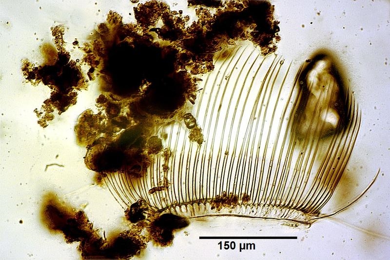

Liebe Mikroskopiker,
heute habe ich ein mir völlig unbekanntes Gerippe (?) in der Schlammprobe  aus meinem Gartenteich gefischt:
20x Achromat, N.A: 0,40, 10x Okular, Stack aus 26 Einzelaufnahmen.
Über eine Hilfe bei der Identifizierung wäre ich sehr dankbar.
Freundliche Mikrogrüße
Fraenzel

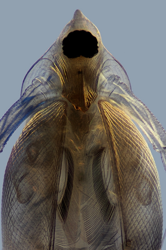

Das sollte ein Filterapparat eines Wasserflohs sein, wie hier im intakten Tier zu erkennen:
Christian
MikroMicha
Hallo Fraenzel,
was fischt Du nur immer für UFO´s aus deinem Gartenteich?  ;)
Es könnte sich um ein Teil der "Antennen" von einem Wasserfloh oder Ruderfußkrebs handeln. Oder um das winzige Fragment einer kleinen Feder (obwohl es dafür wohl zu klein scheint, wenn der Maßstab passt).
Mehr wage ich jetzt auch nicht zu vermuten.
Herzliche Grüße sendet
Michael (MikroMicha)
Christian
Hallo Fraenzel,
ich kann da Christian nur zustimmen. Er war mit seinem Tick schneller als ich  :P
Fraenzel
Hallo Christian und Michael,
Eure Vermutung, dass es sich um einen Filterapparat oder eine"Antenne" eines Wasserflohs handelt erscheint mir absolut plausibel, denn in dieser Probe geistern jede Menge Wasserflöhe umher, sodass man auch abgestorbene Wasserflöhe hier vermuten kann.
Ich danke euch sehr herzlich für diese Hilfestellung.

Hallo Ftrenzel,
das ist doch ganz eindeutig und zweifelsfrei eine künstliche Wimper, wahrscheinlich von einer Nixe ;D
LG Gerd
