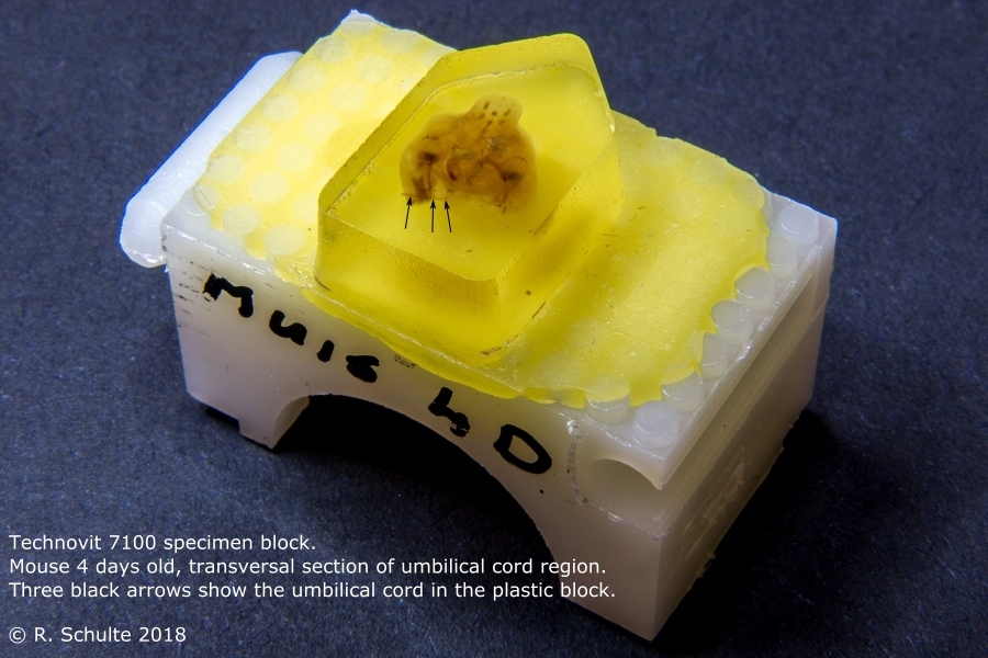

Dazu habe ich eine Transversale Scheibe ausgeschnitten von ungefähr drei Millimeter dick. Da kam unmittelbar den ersten Fehler hoch; die Scheibe war so dünn das einige Organen einfach heraus gefallen sind. So musste in diesen Schnitt noch einige teilen von die Leber sichtbar sein! Ist aber leider nicht der Fall.
Eingebettet wurde das Teil über eine steigende Ethanolreihe in Technovit 7100. Geschnitten wurde das Block am LKB 2218 Historange Mikrotom mit Kulzer einmalklingeln und den eigentlichen Schnitt wurde geschnitten mit ein Leica Hartmetall D Schliff Messer.

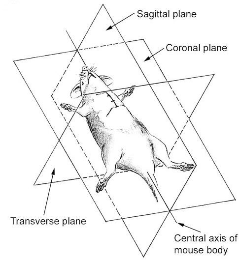

Erklärung zu die verschiedene Schnitt Richtungen.
Das Technovit Block.

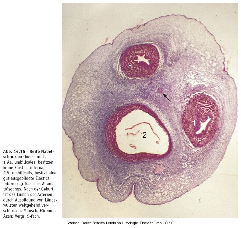

Ein Bild aus Sobotta.

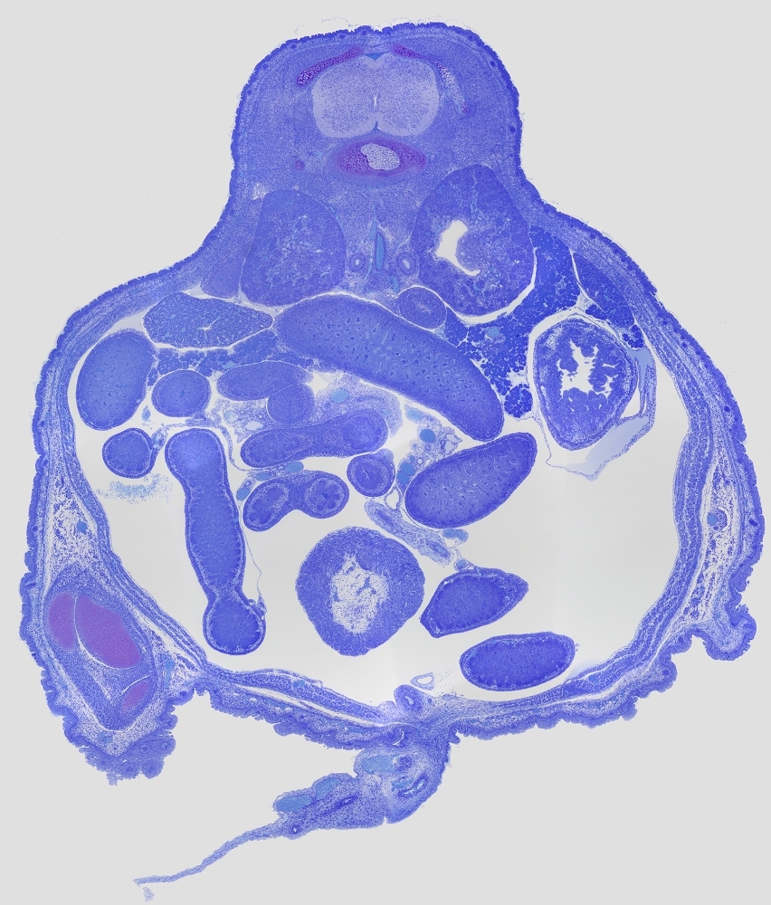

Bild 1: Stitch von 16 Bilder, Leitz Plan Achnromat 4x.
Die Nabelschnur ist unten zu sehen. Oben zeigt sich das Rückenmark. Mitte, Darmen und dazwischen Pancreas. Links, anschnitt von das Linker Hinterbein.

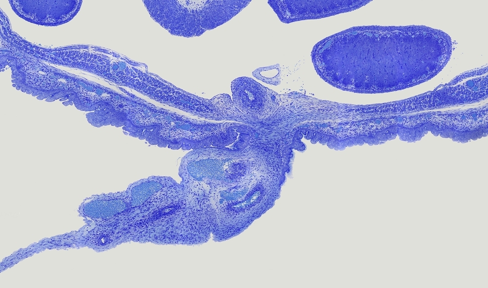

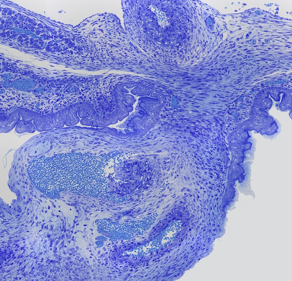

Bild 2: Stitch von 43 Bilder, Leitz Plan Fluotar 16x.
Die Nabelschnur ist jetzt besser zu sehen und man sieht schon die anschnitte von die Vene und Arterien mit viele Blau gefärbte Blutzellen.
Bild 3: Stitch von 14 Bilder, Leitz Plan Fluotar 25x.
Die Nabelschnur, Bindegewebe und anschnitte von die Vene und Arterien mit viele Blau gefärbte Blutzellen.
