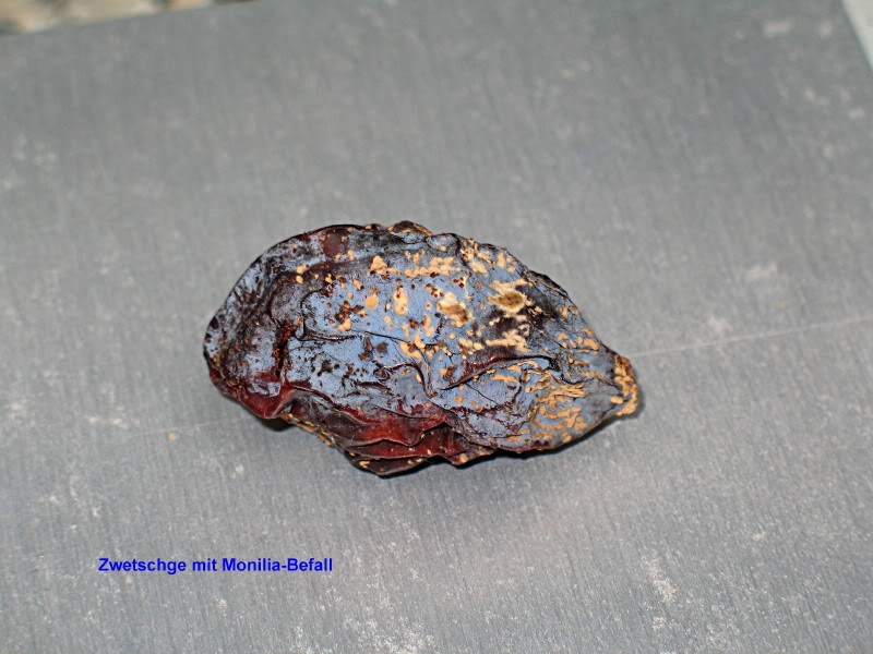

nun kommt noch der aus ökologischer und kulinarischer Sicht weniger schöne Teil nämlich 2 Schadpilze, die der Zwetschge heftig zusetzen können und auch zu Ernteverlusten führen.
Zuerst die Monilia-Fruchtfäule:
Früchte deren schützende Epidermis verletzt wurde sind offen für das Eindringen der Sporen. Es bilden sich dann konzentrische Sporenlager und ein Teil der Früchte sieht nach einiger Zeit wie auf dem Bild aus: sogenannte Fruchtmumien, die bis zum folgenden Frühjahr am Baum verbleiben.
Es ist kein chemisches Kraut dagegen gewachsen! ;D Man kann nur die Mumien abpflücken und vernichten und Beschädigungen vermeiden (Hagel, Wespen die Früchte annagen einen Platzverweis erteilen)

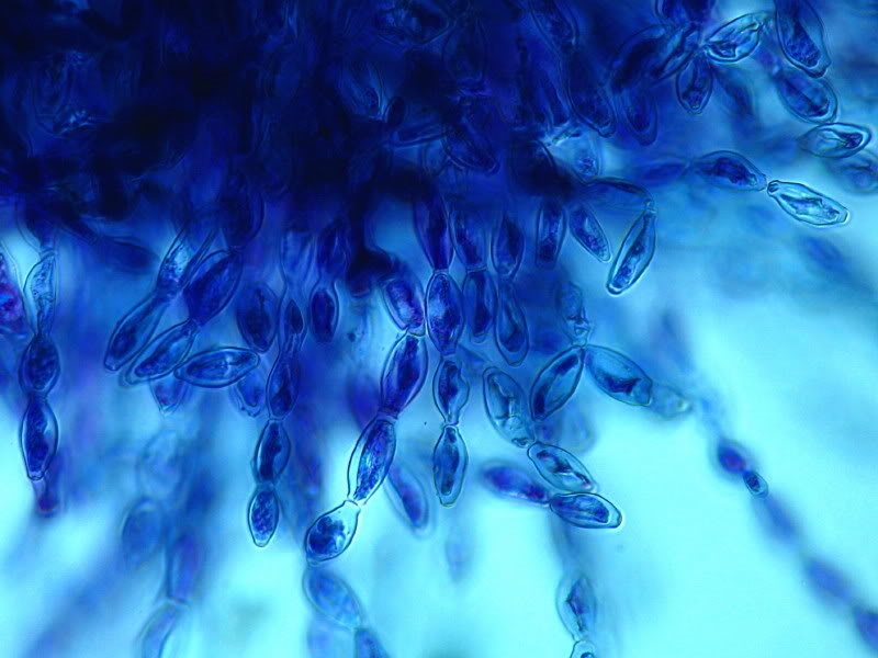

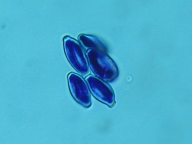

Mycel und Sporen habe ich mit Brilliantkresylblau angefärbt. Die Sporen sind 25x10 µm groß

kannst du mir bitte kurz berichten, wie du im konkreten Fall präparierst (Schneiden, Färben)?
Vielen Dank
Sebastian
Die Neigung der Menschen, kleine Dinge für wichtig zu halten, hat sehr viel Großes hervorgebracht. Zitat von Georg Christoph Lichtenberg (1742-1799)
Hallo Sebastian
Zitatkannst du mir bitte kurz berichten, wie du im konkreten Fall präparierst (Schneiden, Färben)?
in diesem speziellen Fall hier bei der vergammelten Zwetschge wurde gar nicht geschnitten, sondern ich habe von den hellbraunen Fizzelchen mit einer Nadel etwas abgepuhlt und auf Objektträger in 70%igem Ethanol unterm Stemi zerzupft. 1 Tropfen meiner genialen ;) BKB-Färbung drauf Deckglas drauf und Mikroskopieren. Das Brilliantkresylblau zieht sehr schnell auf.
Wenn man will kann man mit 70%igem Ethanol waschen, 3 x mit Isopropanol entwässern und dann in Euparal zum Dauerpräparat eindecken.
