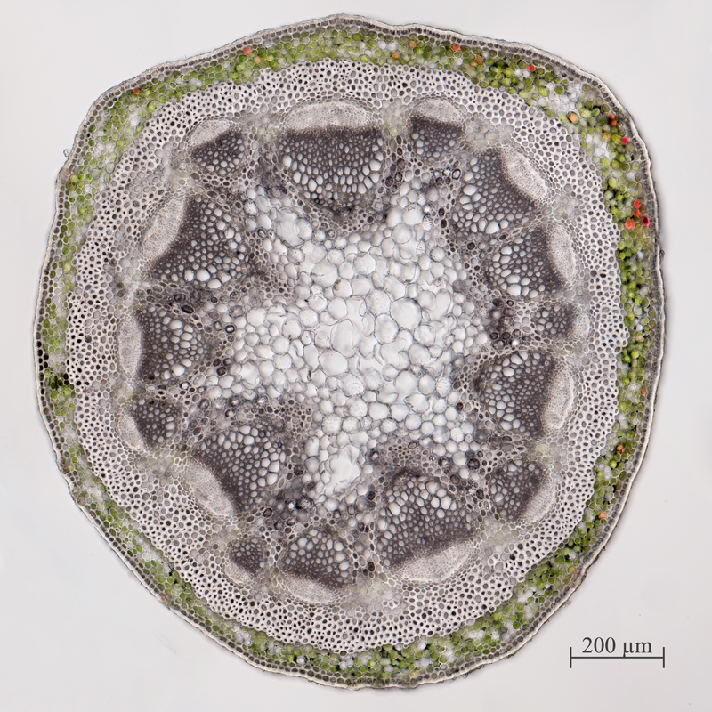

Als erstes mache ich immer Aufnahmen von dem unfixierten und ungefärbten Schnitt in Wasser:
Gewöhnliche Mahonie (Mahonia aquifolium). Blattspindel quer. 16x Plan-Neofluar Multiimmersion. Mehre Einzelaufnahmen mit Photomerge zu dieser Gesamtübersicht zusammengestellt.

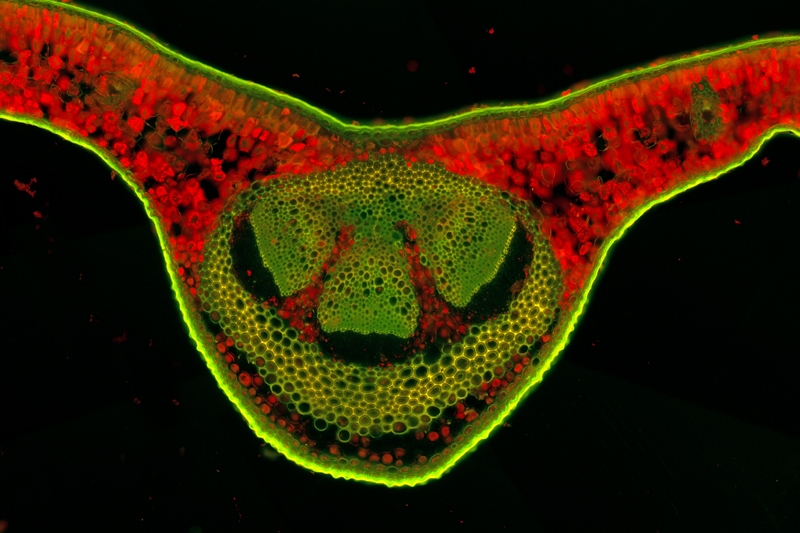

Als nächstes kommt dann vom gleichen Schnitt mit gleichem Mikroskopobjektiv die Fluoreszenzaufnahme:
Autofluoreszenz mit Blauanregung. Sperrfilter = 515 nm.

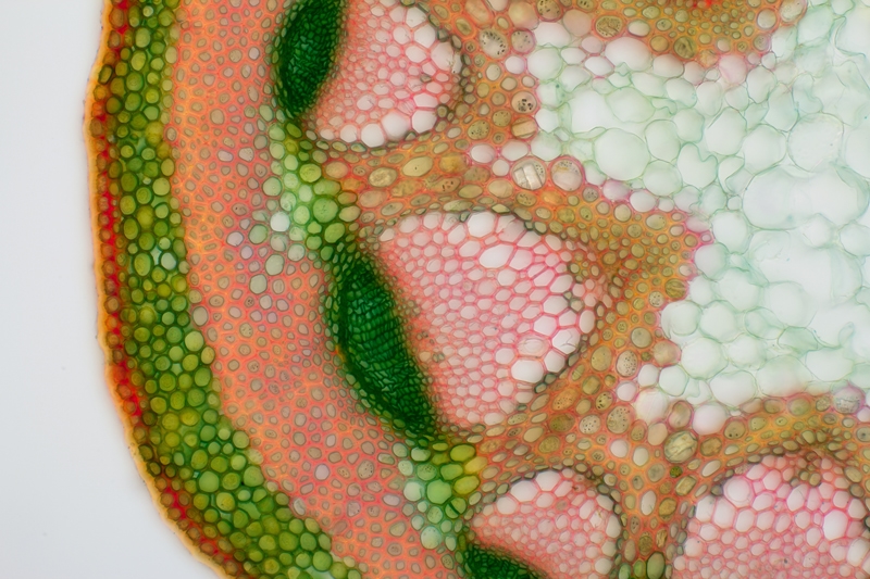

Über Nacht wurden die restlichen Schnitte fixiert. Ein paar davon habe ich in Wasser ausgewaschen, in 2 Tropfen W3AsimII für 30 Minuten gefärbt, um sie dann in Alkoholstufen aufsteigender Konzentration zu differenzieren und gleichzeitig zu entwässern. In Euparal eingeschlossen gibt das sehr schöne Dauerpräparate:
Färbung mit W3AsimII. 10x Plan-Apochromat.
Ausschnitt mit 20x Plan-Apochromat.

@Joachim, alles Nervensache! Also, ich habe ja mit 30 Minuten reichlich überfärbt. Die Schnitte waren total rot. Angefangen habe ich dann mit Auswaschen in mehrmals gewechseltem Wasser bis keine Farbe mehr abgeht. Das Wasser wurde mit einer Glaspipette abgezogen, auf abgegangene Farbe vor weißem Papier kontrolliert. Genauso bin ich bei jeder der folgenden Alkoholstufen vorgegangen: 30%-, 50%- und 70% Ethanol. Übrigens musste jede Stufe nur 3x gewechselt werden. Dann folgte 1x 96% Ethanol und 3x gewechselter 100% Isopropylalkohol. Bei Lupenkontrolle konnte ich schon vor dem 96%igem Ethanol klare Abgrenzung der Farben erkennen.
@Franz, die Mahonie gehört ja zu den Berberitzengewächsen. Ein Merkmal dieser Familie sind Inhaltsstoff(e) mit ausgeprägter Autofluoreszenz, was man nach meiner Meinung auch an dem obigen Fluoreszenzbild sehen kann. Vielleicht wirkt diese Eigenfluoreszenz (soweit sie noch trotz Fixierung erhalten ist) mit dem Acridinrot der Wackerfärbung so ,,duftig". Auch wenn das Rot nur leicht aufgezogen ist.

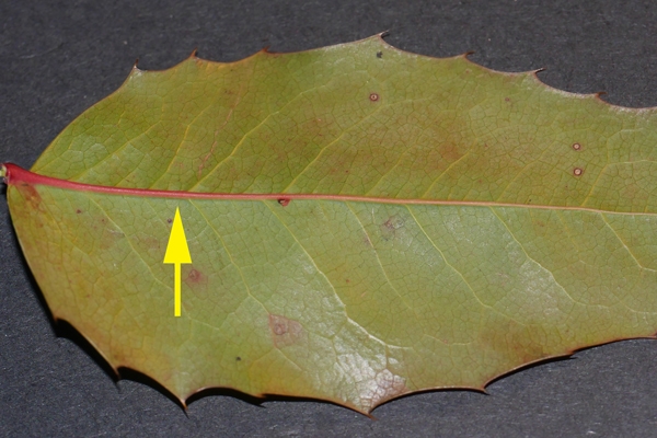

Von der Mahonie habe ich noch die Mittelrippe eines Fiederblättchens geschnitten und möchte hiervon ebenfalls ein Triple zeigen. Hiermit meine ich Hellfeld vom unfixierten und ungefärbten Schnitt, dann Autofluoreszenz und ein W3AsimII gefärbten.
Gewöhnliche Mahonie. Der gelbe Pfeil zeigt auf die Mittelrippe des Fiederblättchens von der Blattrückseite gesehen.

Gewöhnliche Mahonie – Mittelrippe des Fiederblättchens. Autofluoreszenz mit 470 nm Blauanregung und 515 nm Sperrfilter. Objektiv 16x Plan-Neofluar Multiimmersion mit Wasser immergiert. 9 Einzelbilder mit Photomerge zu diesem Gesamtbild zusammengefügt.
