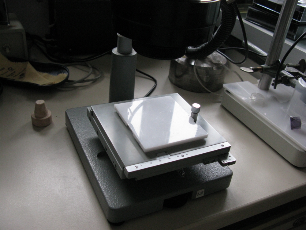

ich suche einen (bezahlbaren) Kreuztisch für mein SteMi.
Er sollte grundsätzlich eine in x und y bewegliche Platte
haben (Grobtriebe reichen), nicht hoch aufbauen und
einen Verstellweg von ca. X=10 x Y=5 cm (Ausleseschale
für Mikrofossilien) haben.
Hat jemand eine Idee oder sogar Erfahrungen?

Hallo Cia-Uso,
und was hast du für ein SteMi ?
Arnold

cuwohler
Hallo Arnold,
ich habe das 508 von Zeiss. Aber ein
Zeiss-Tisch muß es nun wirklich nicht sein.

Hallo Cai-Uso,
so etwas braucht man nicht. Was hast du denn für Fossilien, und wie oft machst du das denn, dass ich so eine Investition überhaupt lohnen würde? Diese Kreuztische werden ja nur sehr selten angeboten und sind sehr teuer. Ich hab zwar alles mögliche an Stemi-Zubehör, aber trotz gelegentlicher mikropaläontologischer Auslesearbeiten so etwas noch nicht gebraucht/bzw. mir gekauft. Ich lese grundsätzlich Mikrofossilien auf einem Uhrgläschen aus, dass ich mit der linken Hand halte, verschiebe, und gegebenenfalls als Ersatz für den Feintrieb etwas kippe. Dadurch ist die rechte Hand zum Auslesen frei, man muss nicht ständig neu am Mikroskoptrieb Scharfstellen.
Zum Auslesen nehme ich übrigens Zahnstocher, die ich immer wieder in Wasser mit der Spitze in Wasser eintunke. Das geht meiner Erfahrung nach deutlich besser, als die ganzen anderen Rezepte mit Einstechen der Präpariernadel in Bienenwachs, was ich früher genommen hatte, oder Seife, oder an der fettigen Stirnhaut die Nadel klebrig zu machen, wie es manchmal empfohlen wird. Man kann an der Zahnstocherspitze auch meist gleich mehrere Fossilien hintereinander aufnehmen, und nachher gemeinsam in einem kleinen wassergefüllten Gefäß durch erneutes Eintunken vorsichtig wieder abwerfen. Auf diese Weise überleben auch zarte Fossilien.
Hallo Cai-Uso,
für derlei Zwecke hab ich mir ans MBS einen alten Gleittisch von Zeiss/J gesetzt. Funktioniert prima und war bezahlbar (ebay)
A. Büschlen
Hallo Cai-Uso,
beachte einmal den Artikel von Bovard J-P. : Legepräparate von Mikrofossilien. 1410 Formen auf einem Quadratzentimeter. Erschienen im Mikrokosmos 71. Jahrgang Heft 8/ August 1982. Hier beschreibt der Autor seinen selbstgebauten "Gleittisch".
Gruss Arnold

cuwohler
Hallo Arnold,
leider gibt es den Artikel nicht online.
Ich habe mir jetzt den kleinen Kreuztisch von Proxxon bestellt, den ich sicherlich
auch noch anders verwenden kann, sollte er für das SteMi nicht taugen.
Cai-Uso
