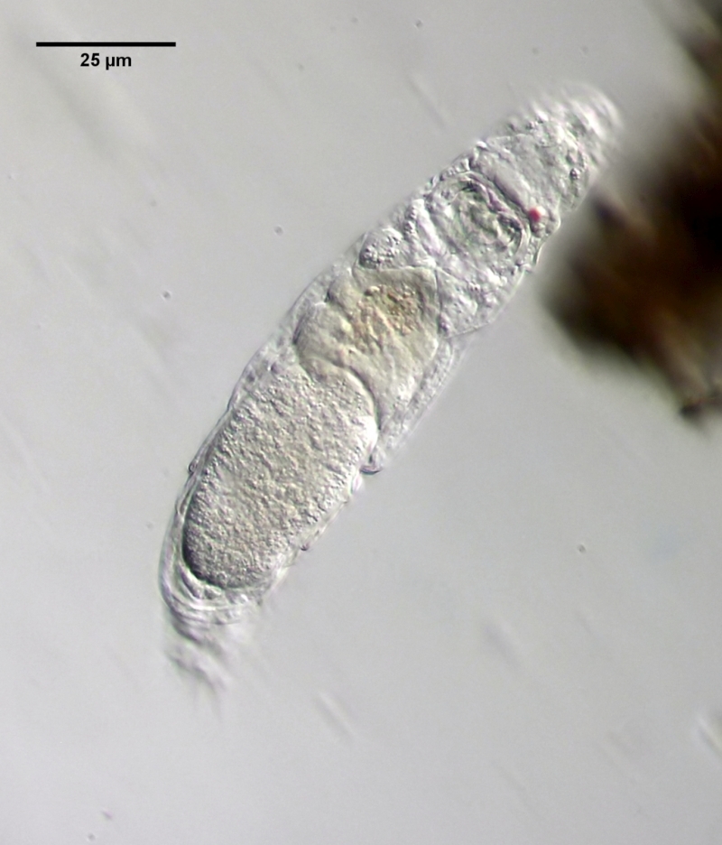

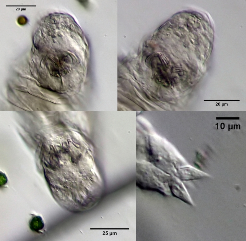

Durch Michael Plewka auf die richtige Spur gebracht, konnte ich am inzwischen ausgewachsenen Tier eine Artbestimmung versuchen. Aufgrund des nach rechts verschobenen, linsenbewehrten Auges und des kleinen Sporns zwischen den Zehen (Bild 1) halte ich das Tier für ein Mitglied der Art Proales fallaciosa. Eine endgültige Sicherheit kann wohl nur eine Kaueranalyse erbringen, die ich nicht durchführen kann. Die Fotos des Kauers am lebenden Tier zeigen jedenfalls keine Widersprüche zur Artdiagnose.
Bild 1: Details zur Artbestimmung: Oben: Sporn zwischen den Zehen; Unten links: verschobenes Auge mit Linse; Unten rechts: Kauerdetail

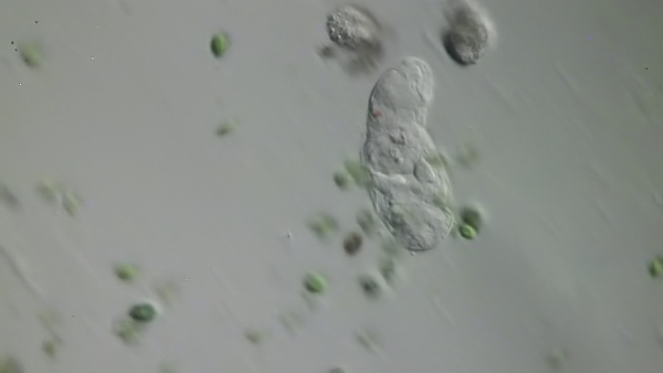

Über die Beobachtungszeit konnte auch das Wachstum von P. fallaciosa verfolgt werden:
Bild 2: Wachstum von P. fallaciosa

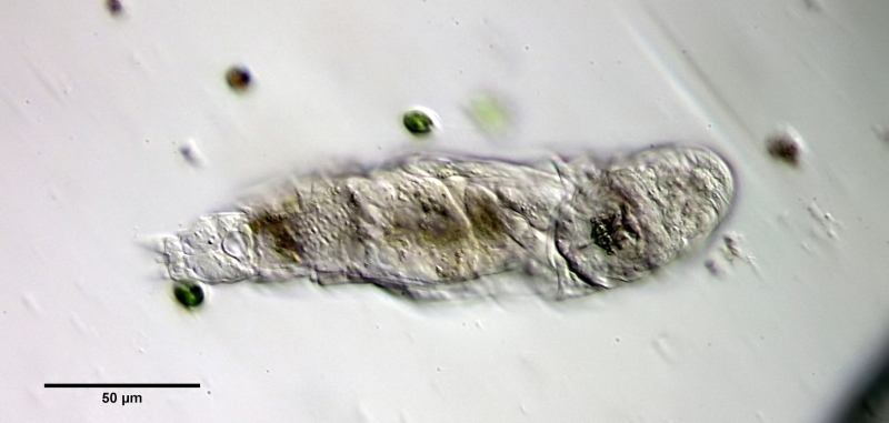

Nach ca. 4 Tagen hat das Tier seine Endgröße erreicht. Der Lebenszyklus von P. fallaciosa wurde von Jennings & Lynch 1 (noch unter dem Pseudonym P. sordida) in Kultur genauer untersucht. Hier wurde beschrieben, dass die Tiere bereits im Alter von ca. zwei Tagen mit der Produktion von Eieren beginnen. Deshalb war ich natürlich gespannt, ob ich die Eiablage bzw. die Embryonalentwicklung würde beobachten können. Als das Tier ein verhältnismäßig großes Ei entwickelt hatte (Bild 3), beobachte ich deshalb etwas genauer.
Bild 3: P. fallaciosa, trächtiges Tier

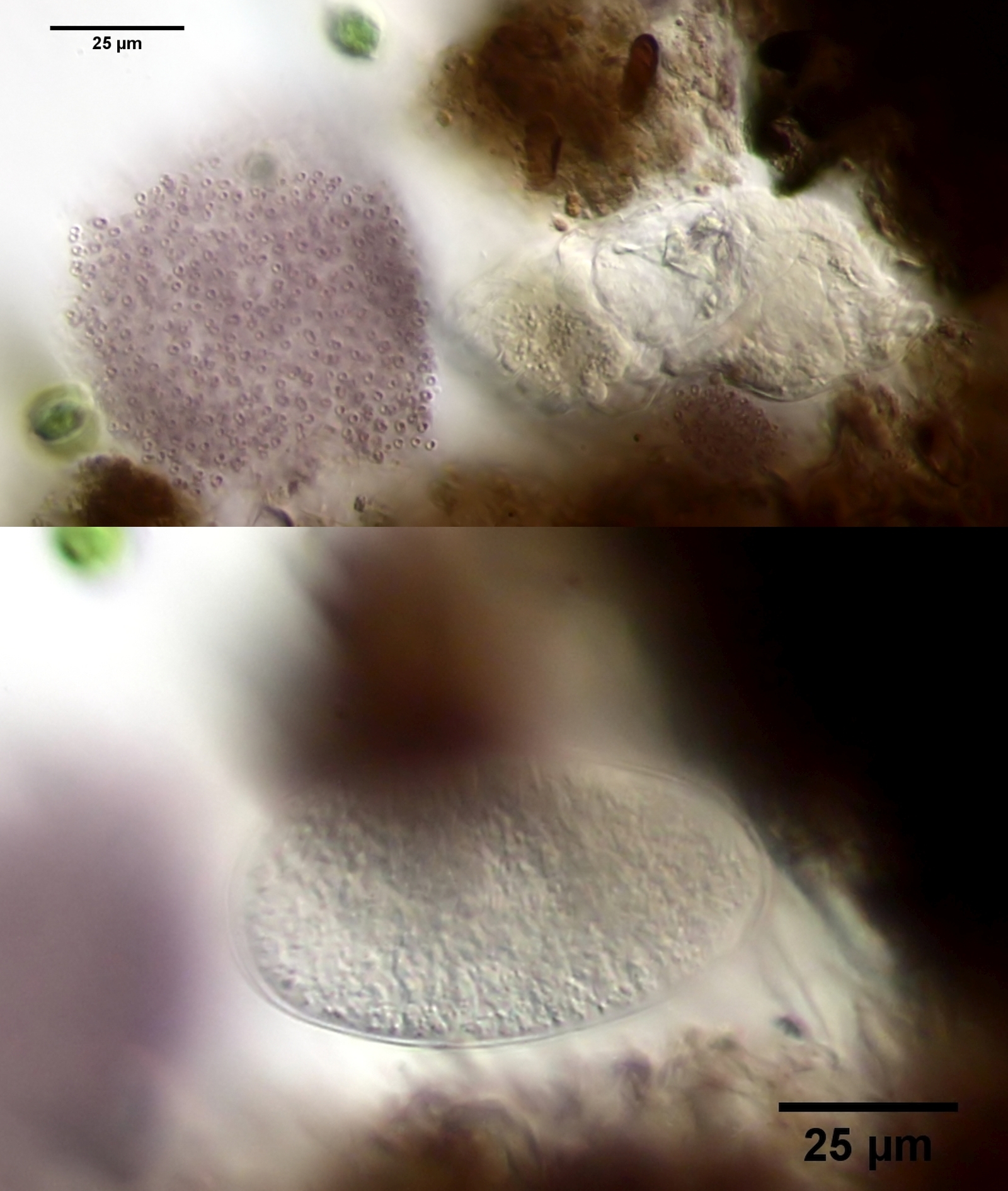

Das Tier begann, eine Einbuchtung oder Höhle in eine Detritus-Flocke zu drücken und diese über ca. 10 Minuten zu säubern. Dann stellte sich das Tier senkrecht und legte das Ei in diese "Bruthöhle". Die eingendliche Eiablge war also von dem Tier verdeckt und konnte nicht fotografiert werden. Das Ei lag leider recht tief am Grunde des Präparats und konnte deshalb nur mit sehr mäßiger Fotoqualität dokumentiert werden (Bild 4). Zu diesem erstaunlichem Verhalten konnte ich keine Literatur finden. Es erstaunt mich immer wieder, wie differenziert das Verhalten von Metazoen - jenseits des einfachen Reiz-Reaktions-Schemas - sein kann.
Bild 4: P. fallaciosa: Eiablage und frisch gelegtes Ei
Trotz der schlechten Beobachtungsqualität wollte ich die Eientwicklung mit einer Zeitraffer-Aufnahme beobachten. Dadurch konnte ich ca. 13h nach dieser ersten Eiablage beobachten, dass das Muttertier zurückkehrte und das halb entwickelte Ei aus der "Bruthöhle" heraus drückte und die Höhle wiederum einige Minuten säuberte. Dann legte es das zweite Ei an die selbe Stelle wie das erste. Diesmal lag das Ei etwas besser und ich konnte die Embryonalentwicklung in einer Zeitraffer-Aufnahme - mehr schlecht als recht - dokumentieren ( https://www.youtube.com/watch?v=rObX5Al53mw ). Dieser Film fasst die gesamten 18,5 Stunden der Eientwicklung bis zum Schlupf in ca. 11 min zusammen (100-fache Geschwindigkeit). Leider ist das Dottermaterial bei dieser Art nicht sehr durchsichtig (anders als z.B. bei Gastrotrichen), so dass die Furchungsphase nicht gut beobachtet werden kann (achtet bei dem Film auch auf die Plasmaoszillationen in den zufällig mit gefilmten Coleps sp. . Vielleicht hat jemand eine Idee, wie diese entstehen?). In diesem Film ist auch der Schlupf des ersten, aus der "Bruthöhle" entfernten Eis zu sehen.

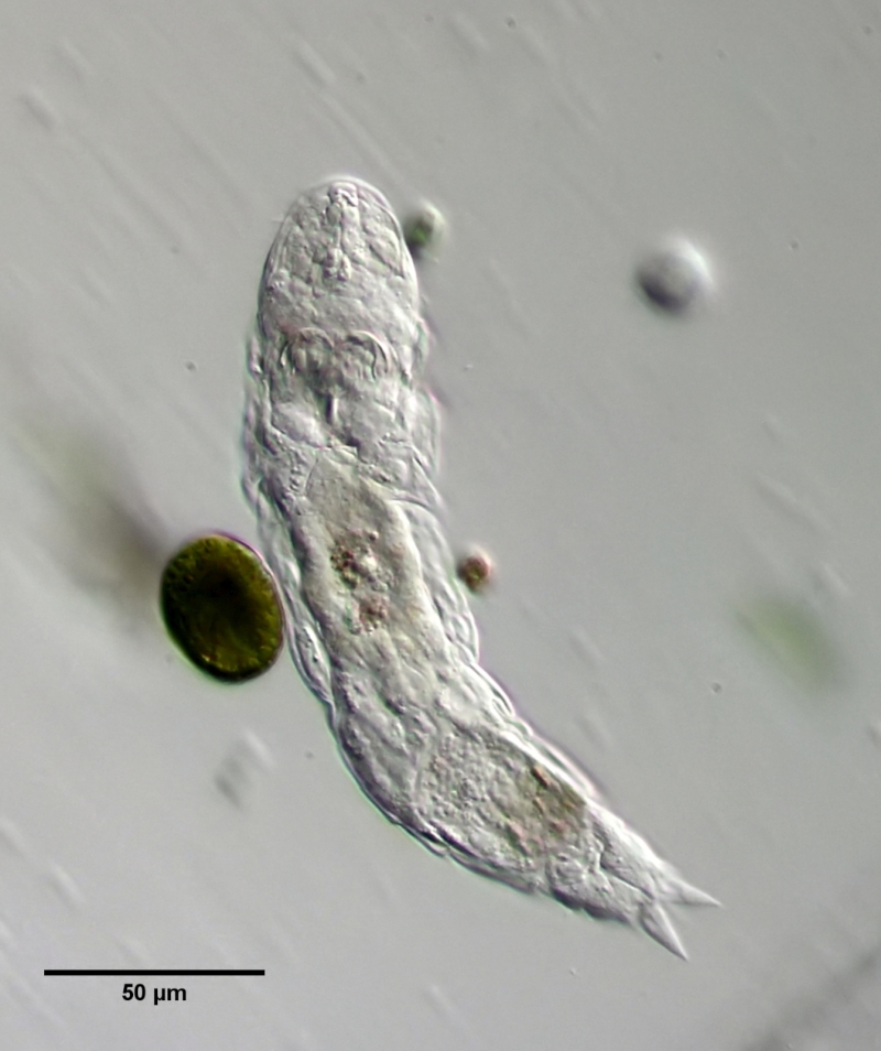

Bild 5: P. fallaciosa: Seitenansicht
