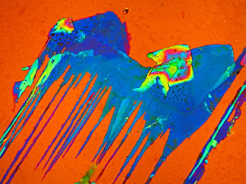

wer behauptet den, dass Pikrinsäure gelb sei?
Na eigentlich wollte ich einen Alkaloidnachweis machen: Ich habe Piperin aus schwarzem Pfeffer extrahiert, aber beim Eindampfen gabs keine Kristalle, sondern nur gelbe Tröpfchen. Und mit Pikrinsäure konnte ich auch keine Kristalle des Pikrats erhalten.
Aber heute morgen zeigte die Pikrinsäure schöne Kristalle. Hier ein Beispiel im üblichen Farbenspiel mit Lamda und Lamda/4tel.
Mark
wie schön ! ...

PS : das Bild ist toll und ich wette, ohne Pol und lambda ist der Kristall auch gelb ...
wenigschdens a weng, oder ?  ;-)

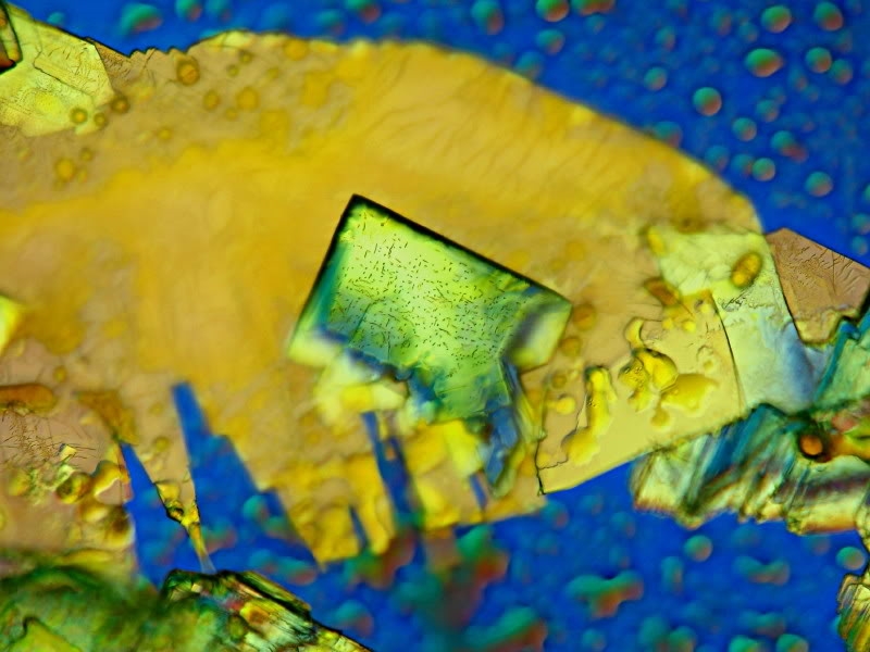

Nu hab ich wenigstens einen Objektträger mit schönen Kristallen:
Du wolltest Gelb? Kein Problem! :D
ja, bitte gelb, ohne lambda & Pol, nur im Hellfeld  ;D

Hier noch ein Bild allerdings auch mit verfälschten Farben im DIC, wo man die Tropfen schön sieht und Pikrinsäure-Kristalle (zufällig gelb).
Leider ohne Deckglas und da ist das 20er Planapo schon sehr empfindlich von der Korrektur her!
