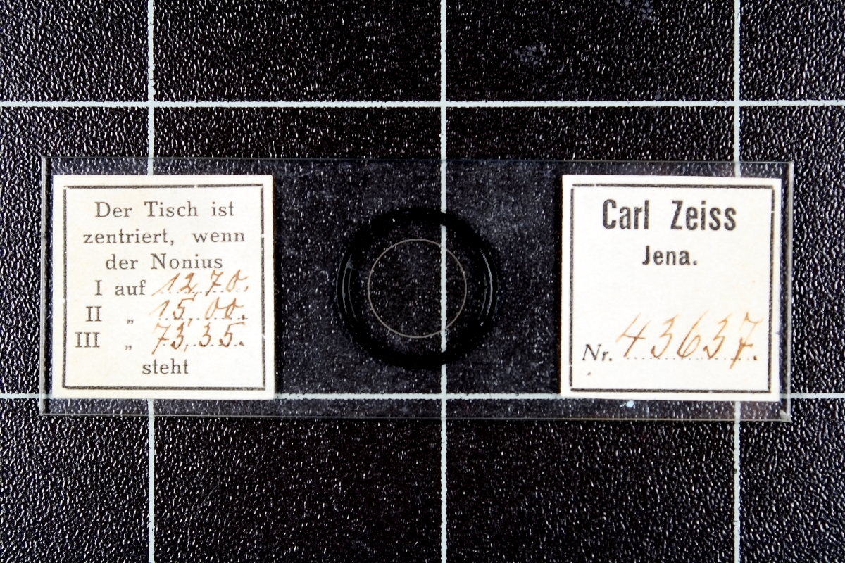

Liebe Foristen,
in meinem Fundus befindet sich dieses Präparat:
Ist das eine sog. Zentrierplatte? Wer braucht sowas - und wofür?
Herzlich
Ulf
A. Büschlen
Hallo Ulf,
Ich zitiere aus: "
ZitatPhotomikroskop II Gebrauchanleitung
" Der drehbare Tisch lässt sich zur Mikroskopachse zentrieren, damit bei Tischdrehung das Objekt im Sehfeld bleibt. Zu diesem Zweck fügen wir ein Zentrierkreuz mit den individuellen Koordinaten des Tisches bei. Zentrierkreuz auf Objekttisch legen und die Teilung der Kreuzführung auf die angegebenen Koordinatenwerte einstellen."
So wie ich es verstehe, wurde dieses Zentrierkreuz jedem Drehtisch beigelegt.
Gruss Arnold
Schwerpunkt z.Z.:
- Laub- und Lebermoose.
Hallo Ulf,
solche Platten sind auch von Zeiss West massenhaft im Umlauf. Ich habe einige davon hier herumliegen. Meines Wissens gehören diese Platten jeweils zu einem ganz individuellen Drehzentriertisch und geben eben an, bei welcher Stellung der Nonien genau der Tisch, zu dem die Platte gehört, zentriert ist. Mit dieser Platte kann man also nichts anfangen, wenn man den dazugehörigen Tisch nicht hat.
jochen53
wenn man einen Tisch hat ohne Zentrierplatte, dann könnte man ihn damit aber sicher selbst justieren und die drei Noniuswerte selbst ermitteln.
Gruß, Jochen.
Guten Tag
Man kann mit dem Präparat schon etwas anfangen, nur mit den Werten hilft das nur beim passenden Tisch.
Und zwar zum Zentrieren von Drehtischen und zum zentrieren von Objektiven bei verstellbarem Revolver ...
sicher, das sieht nach einer solchen Zentrierplatte aus, deren Werte individuell zu einem Tisch gehören (der dann aber auch vom Halter nie abgebaut worden sein darf).
Was mich allerdings irritiert: Warum sind da drei Koordinaten drauf, gehört die Platte vielleicht zu einem Universaldrehtisch ?
Gruß !
